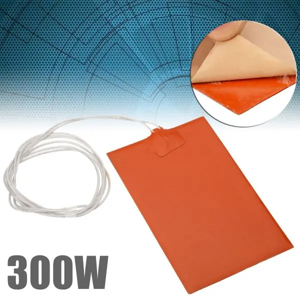

Я вот таким ковриком двигатель квадрика прогреваю когда он по холодам не хочет заводится...
#Aliexpress 362,45 руб. 36%СКИДКА | Силиконовый подогреватель для моторного масла, 300 Вт, 220 В, Универсальный топливный бак, бак для воды, резиновый нагревательный коврик, теплые аксессуары, 10x15 см
