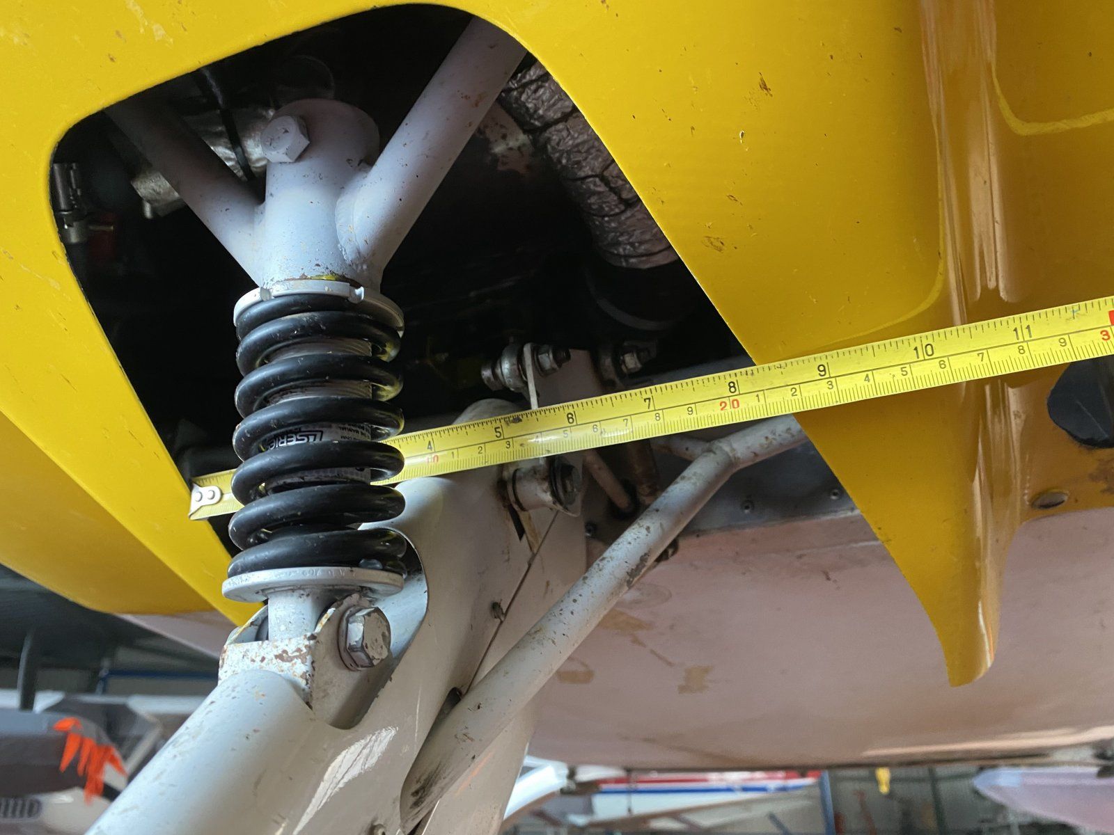

Нагревается так что не дотронешься..
Хотел к картеру машины также прилепить, но не решился.

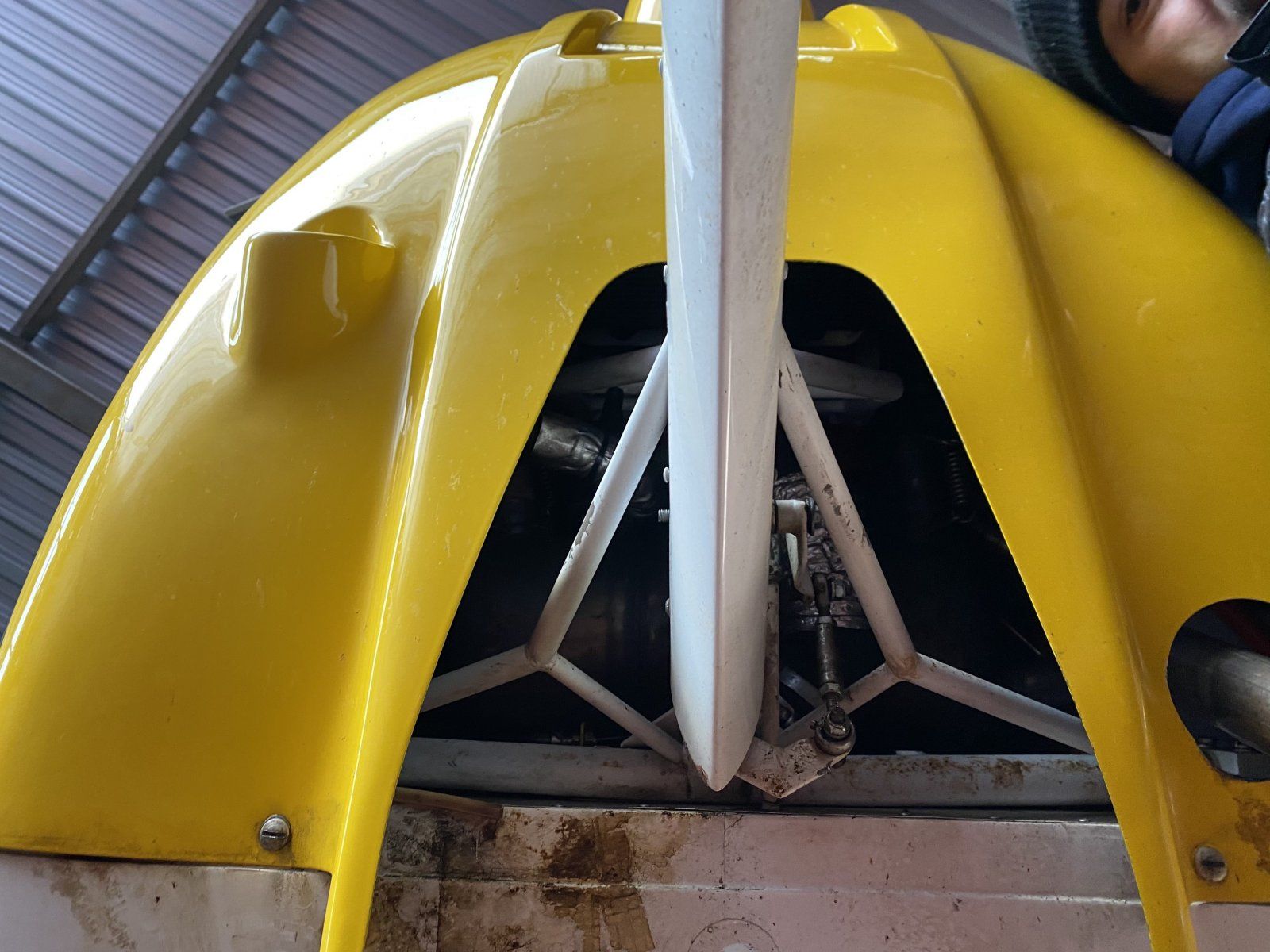

Пока решил попробовать сделать внешний нагреватель. По принципу Кандида. Под капотом есть такое отверстие под переднюю стойку:
Прикупил в Леруа Мерлене пару строительных фенов, вот таких:
Фен технический Dexter Power HG-DP2000-LCD, 2000 Вт, c дисплеем в Москве – купить по низкой цене в интернет-магазине Леруа Мерлен
Достоинство этого фена плавная регулировка температуры в диапазоне от 50 до 650 градусов с цифровой индикацией.
Производительность 500 литров в минуту. Два - 1000 литров в минуту.
Теперь осталось посчитать время теплообмена. Завтра попробую приделать этим фенам ноги и в выходные испытаю конструкцию.
Думаю если поставить температуру воздуха на 90 гр он не повредит ничего внутри. 90 гр под капотом частое явление.)

Поаккуратнее там, капот пластик, у двигателя РТИ тоже не мало присутствуют, чтобы горячая струя воздуха чего не натворила.
У Кандида всё таки бытовой (читай женский) фен и всего 30 минут ;) , а не строительный.
В том то и дело, что этот строительный имеет плавную регулировку температуры. Шаг регулировки 10гр. Можно выставить любую температуру 50, 60,70,80,90,100 гр. и так далее до 650.) Я на руку дул, рука была в 3 см от сопла, до 70 гр, рука держит терпимо, все что выше уже не потерпишь.)

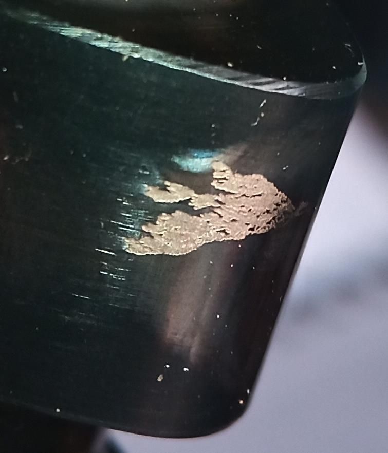

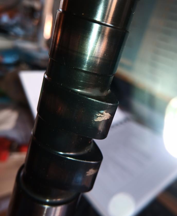

Ротакс-912 УЛС, Наработка 150 часов, календарь 10 лет.
Выкрашивание микротонкого слоя поверхности кулачков распредвала (трёх штук).
Других износов, задиров и прочих дефектов по всему двигателю не выявлено.
Кто то может сталкивался с подобной проблемой?
Может бюллетень был по распредвалам?
