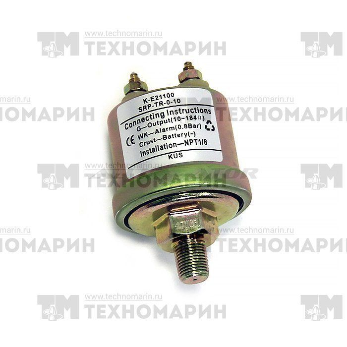

Показывает прибор E-1 от ZAV, но там чисто по сопротивлению, поэтому прибор может быть любой, хоть мультиметр. Датчик давления масла Ke21100 с информационным выходом и выходом аварийной сигнализации по 0.8. По характеристикам идеально и прямо новый-новый, только из упаковки.

Датчик у Вас не штатный... Такой?
По установочной резьбе, он точно подходит к модели Вашего мотора?

Да, 1/8, на нем даже написано. Вкрутился пальцами, без
В резьбу М10х1,0 он вкрутится без усилий.... Только герметичности может не быть или, при затяжке, повредит резьбу в корпусе насоса...
Начните проверку с датчика. При подключенных проводах указателя и подаче питания, не сильно постучите по нему твердой резиной или резиновым молоточком. При вибрациях, внутренний механизм датчика может разбалтываться. Дешёвые механические датчики "no name" резистивного типа, изначально могут быть с дефектами и не работоспособны...
И что я при этом должен наблюдать или не наблюдать? Стабильность нуля?
Датчик не дешёвый, судовой. Герметик тоже присутствует

Так вот он поменян. Абсолютно новый судовой недёшевый датчик.

Вы сами указали, что при давлении 0,4 (bar), а лампочка должна срабатывать на 0,8 (bar), но не срабатывает...
При постукивании можно наблюдать - есть колебания показаний или нет. Если показания зависят от вибраций, то такой датчик не годится к установке на этот двигатель. Что ещё можно с ним сделать, чтобы проверить исправность? Только снять и подать давление на вход, постучать по корпусу...

Резистивные механические датчики, в принципе, не очень удачно сочетаются с местом установки на этом моторе.... Сравнительно быстро от вибраций изнашивается механическая часть и показания начинают "плясать" или вообще перестаёт работать. Они могут продаваться не дёшево в смысле стоимости, но по исполнению они дешёвые...
Не дешёвый пьезоэлектрический датчик " Honeywell ", с резьбой М10х1.0 ( который гарантированно выдерживает режим работы в месте штатной установки ) стоит порядка 10.000 руб. он подходит по всем механическим и электрическим параметрам к этому мотору, но более не применяется производителем мотора, по неизвестной мне причине...
