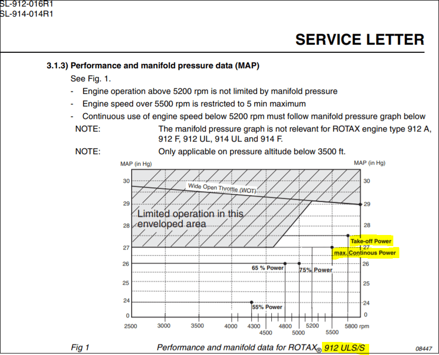

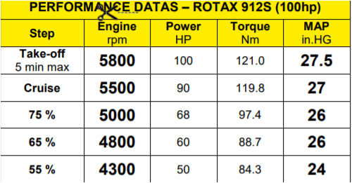

Вопрос к специалистам по 912 ULS -какие значения разрежения (числовые ), являются критическими для 912го uls, вопрос не праздный-делаю контроллер ВИШ с РПО, хочу следить не только за оборотами, но и за вакуумом, дабы не забеднить (забогатить)смесь и не сжечь двигатель
