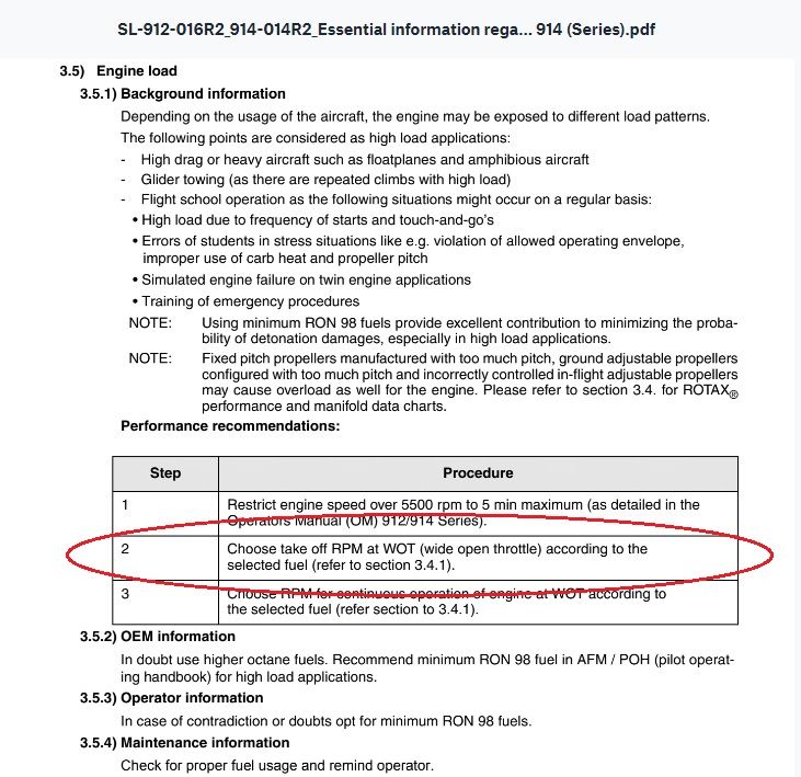

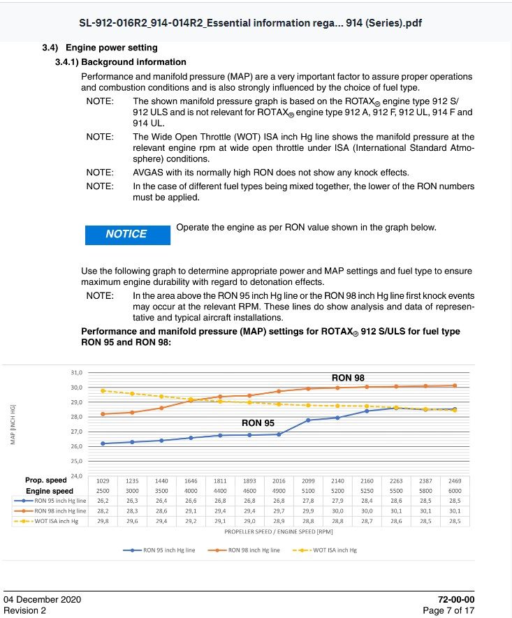

Люди добрые подскажите про взлетные обороты.
Дело в том что у меня мотор 912ULS и винт фиксированного шага трех лопастной DUC. Винт затяжелён. Максимальные обороты на взлете -РУД на максимуме 4980-5080 обр/мин. Зависят от температуры воздуха - при -10 гр - 4980, при +20 гр - 5080.
Ковырялся я тут на сайте у Авиагаммы и нашел такой бюллетень:http://www.aviagamma.ru/doc/n/sl-912-016.pdf
Там четко сказано:
На взлетном режиме (при полностью открытой дроссельной заслонке) частота вращения коленвала должна быть не ниже 5200 об/мин, чтобы не допустить перегрузки двигателя! У меня соотвественно меньше.
Порылся на сайте Ротакса www.flyrotax.com, там есть этот же бюллетень в оригинале: SL-912-016R2_914-014R2_Essential information regarding engine behavior performance and manifold pressure data for ROTAX Engine Types 912 and 914 (Series).pdf
Там я ничего такого не нашел. Есть график наддува и оборотов в зависимости о октанового числа.
На сайте Авиагаммы бюллетень старый -2009 года, на сайте Ротакса - новый декабрь 2020 года.
Кому верить?
Правильно я понимаю, что ВФШ надо регулировать под обороты и наддув?! Что бы не перегружать двигатель?
Правильно понимаете.
В старом бюллетене информация дана в усредненном виде, типа на все случаи жизни. В новом бюллетене эта информация предоставлена в виде графика и таблицы и настройки зависят от вида использоуемого топлива (основная задача этих настроек избежать детонации при перегрузке двигателя).
Первая фотка это часть бюллетеня, которая отсылает на нужную главу, а вторая - это та самая глава с графиком и таблицей.

Это одно сервисное письмо, но с ревизиями ( и дополнениями ) разных лет выпуска. Позже, добавили в двух ревизиях больше информации по одним и тем же вопросам, освещённым в инструкциях. В них нет противоречий ( мне не встретились ).
Все ревизии этого письма досто- Верны.
ВФШ надо регулировать под максимальные обороты не ниже 5200 на земле. Иначе, беднится смесь и есть шанс "поймать" детонацию.
В англоязычной версии сервисного письма есть графики, показывающие зависимость давления в коллекторе ( за карбюратором - это "MAP" ) от оборотов при полностью открытой дроссельной заслонки - полный газ ( жёлтый пунктир - WOT ) . На этом же графике показаны значения давления ( но не в мм Ртутного столба а в дюймах ), при котором допускается применение бензина с соответствующим октановым числом.
Этот график разбирали и обсуждали в ветке, лет 7- 9 назад. Можно попробовать найти эти страницы...
