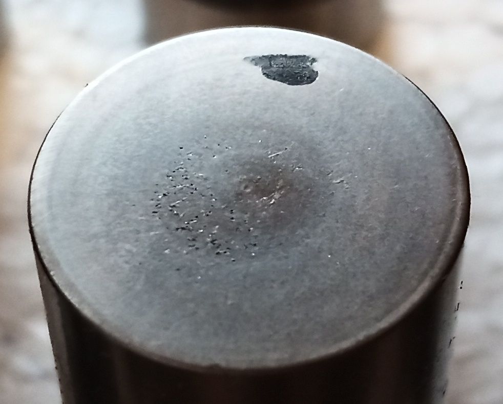

А как Вы узнали, что с распредвалом что то случилось?! Какие симптомы были у двигателя, зачем стали разбирать?!)
Иголки на магнитной проке налипали и иногда в фильтрующем элементе.
Вроде совсем мало, но подозрение вызвали.
Возможно обычный брак распредвала.
Проверь рабочие ли эти три гидрокомпенсатора?
Может другие на подходе?
Какое масло использовал?
МОБИЛ 1 5W50.
На этих компенсаторах тоже есть выщербенки.
Из-за не качественного масла кулачки обычно стачивает, а выкрашивает металл при большой наработке от усталостнх микротрещин.

Ротакс-912 УЛС, Наработка 150 часов, календарь 10 лет.
Выкрашивание микротонкого слоя поверхности кулачков распредвала (трёх штук).
Других износов, задиров и прочих дефектов по всему двигателю не выявлено.
Кто то может сталкивался с подобной проблемой?
Может бюллетень был по распредвалам?

Первый второй цилиндры на одном моторе и последний на втором.
И впускные и выпускные...
Масса на задней крышке стартера.
Поверхность стакана на фото.

Он может стать причиной. Если посмотреть на рабочую плоскость компенсатора( толкателя) под разными углами и увидеть там "бабочку" то такой компенсатор подлежит замене, иначе дальше будет как на фото.
Мое личное мнение - это технологический брак...
Можно попробовать обратиться на прямую к производителю.... Послать письмо с картинками. Они достаточно хорошего качества, чтобы разглядеть детали.

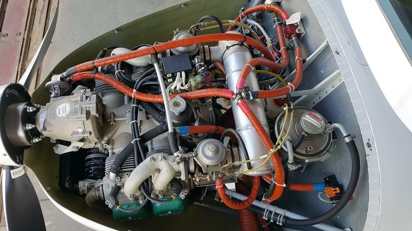

Добрый день! Может кто что-то умное подскажет. Странное поведение давления масла. Rotax-912ULS
При пуске двигателя на холостых давление масла в норме, в рабочих режимах давление масла в норме, резко не прыгает, но если выйти на мощностной режим 4+,5+ тыс оборотов в минуту, а потом понизить до 2000 или ниже, давление понижается сильно(но пропорционально падению оборотов), на холостых 1700-1800 может провалиться до 0,4-0.5 (Кстати, аварийная лампа давления масла при этом не срабатывает). Если поддать немного оборотов - буквально до 2800, то давление нормальное. При этом если понижать обороты постепенно, например, по 100, то можно дойти до 1700-1800 с нормальным давлением. Повторюсь - после запуска даже на холостых давление нормальное, нужно хотя бы на чуток перейти на большие обороты и потом перейти на малые, чтобы словить этот эффект. Двигатель визуально и на слух работает хорошо, вибраций нет, обороты не скачут. Масла по щупу достаточно.
Я бы начал с подключения другого указателя, а потом (или сразу всё вместе) подключил бы другой датчик. Разумеется заведомо исправные.
Если картина не изменилась, то лезем в м,насос и далее....
Банальности про правильное количество масла, установка маслобака, отсутствие воздуха в системе смазки, герметичность шлангов само собой уж....
Тоже подумал подключить обычный механический манометр, но возникает вопрос - на какой длины трубку его можно повесить, чтобы нормально наблюдать и из-за длины не поехало ничего объективного
Датчик совершенно новый, но товарищ заказывает такой же, возьму у него попробовать тоже.
то лезем в м,насос
знать бы. что там смотреть еще кроме откровенного звездеца
По щупу уровень в норме
нигде ни капли
Простите за тупой вопрос, а как проверить?
