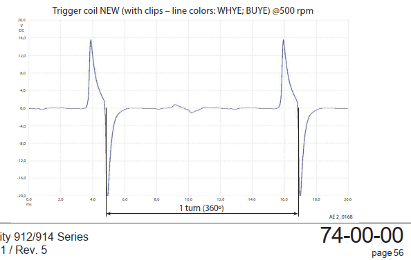

Дельный совет, спасибо. А Вы не в курсе, какая должна быть у этих катушек на генераторе амплитуда? Хотим попробовать осциллограф подключить.
Никогда не интересовался🙂 Опять же, зачем усложнять без нужды. Просто посмотрите-подумайте, что могло измениться за зиму.

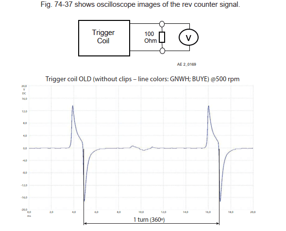

Проверьте правильность подключения заменённого блока зажигания по эффективной схеме именно вашего двигателя. , А картинку осциллографа смотрите ниже, хотя выше вам достаточно "рецептов" предложили.
Большое спасибо, за картинку. Блоки теперь установлены, двух разных модификаций. Один подключен по старой схеме, как и раньше было: масса с двух катушек зажигания подключена мимо блока - к корпусу самолёта. Так были подключены у нас раньше оба блока.
Т.к. второй блок более позднего выпуска, у него на два провода больше. У него немного другая схема подключения: к этим двум проводам, подключается масса с других двух катушек. Т.е. масса с катушек, там идёт не напрямую на корпус, а через блок. Такая у него схема подключения.
Думаю, то, что блоки немного разных модификаций, и по разному подключаются, не может быть причиной отсутствия искры. Тем более после зимы, мы сначала пытались запустить мотор и проверяли искру с одним, старым блоком. Не устанавливая второй, т.к. его не было сначала под рукой. И искры тоже не было.
Хотя в прошлом году, перед зимней стоянкой, двигатель запускался в таком виде, с одним рабочим блоком.

Пока нет, изготавливаем переходник, чтобы подключить осциллограф к катушкам зажигания. По графику осциллографа на катушках, уже будет понятно, на каком участке цепи причина. До катушек зажигания, или может в них самих дело. Хотя их четыре... и маловероятен отказ сразу нескольких... В общем, какая-то фигня непонятная. Несколько человек уже возились с двигателем, и результата пока никакого(

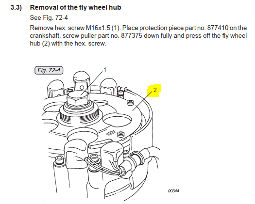

Вопрос был задан из-за вот этого заявления:
Это шкив присабачен к маховику на коленвал.
Так что магнето тут никаким боком, туда шкив не присобачишь. 🙂
Товарищ candid имел в виду именно отсутствие маховика на этом двигателе. 😉
А где на Р912 маховик??
Так понятно что не "присобачишь", но по описаниям Лыжника просто другого места не существует и внешний стартер - тоже можно только там "разрабатывать"
То Лыжник - внесите ясность)))

РОТАКС 912 карбюраторный спереду заканчивается винтом, а сзади маховиком генератора на коленвалу. Вот к маховику и присабичил под родной болт.
