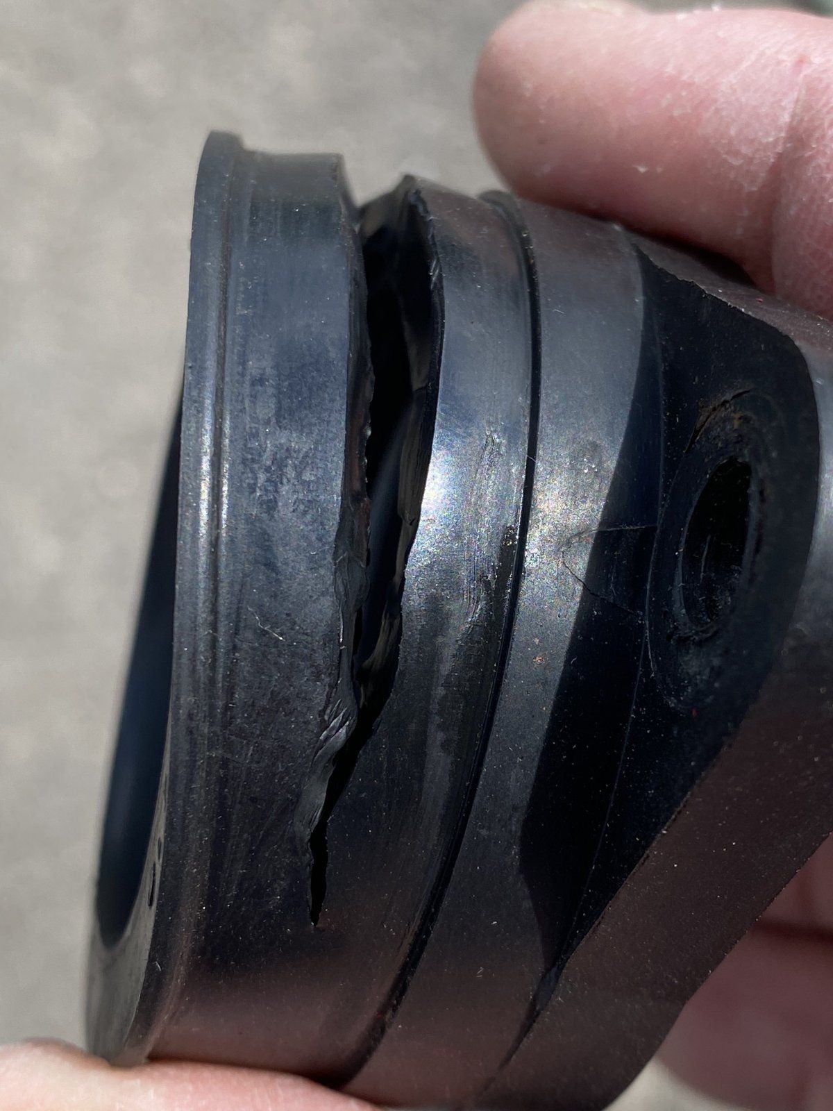

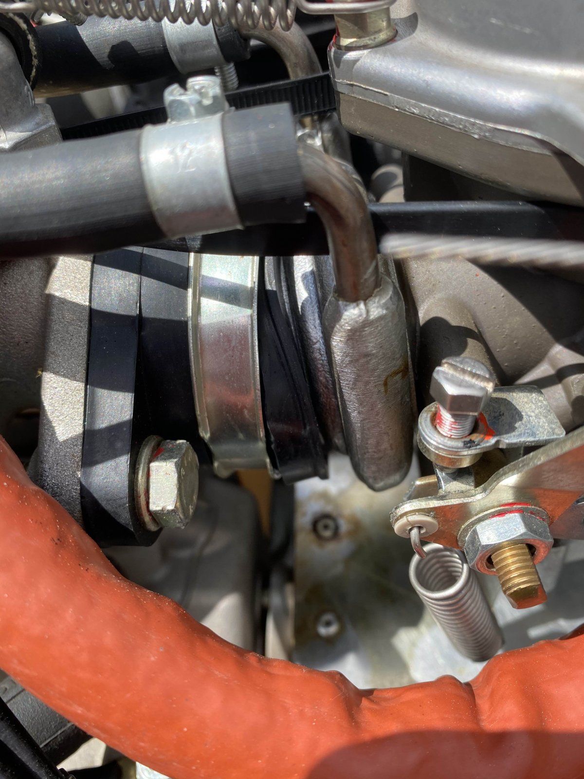

Ув. эксплуатанты 912х. У меня на 912 (с любым винтом) после уменьшения нагрузки на двигатель появляется вибрация. чисто работает в наборе, при разгоне, при хорошей загрузке. После разгона, или на снижении, падает нагрузка на винт и появляется вибрация, не большая, но не приятная. Стоит уйти в набор не поднимая обороты, вибрация плавно уходит. Двигатель 912 100сил, стоит на Зодиак 601. моторама не кольцевая. Где искать причину? Может в подушках. налет около 800 часов, ни разу не менял. Проблема существует давно, ухожу от нее установкой большего шага винта, 4900 взл.
Вопрос как часто бывает решился просто полировкой плунжера. На нем была выработка с одной стороны. В будущем поставлю новые. А по оборотам, после установки на винт датчика холла и вывода показаний на монитор, оказалось что родной указатель врет на 300 оборотов в меньшую сторону.
Иванов
Мне нравится этот форум!
Вы говорите о плунжера карбюратора ?
Выработка ( ступенька ) появляется от длительного воздействия вибраций на установившихся оборотах. Проверяйте пропеллеры на сбалансированность и регулярно выполняйте балансировку карбюраторов. Это снижает вибрации механизмов и предохраняет их от преждевременного износа.
Спасибо за информирование о причине выявленной неисправности!

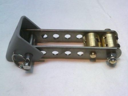

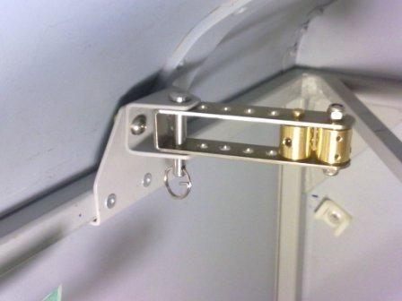

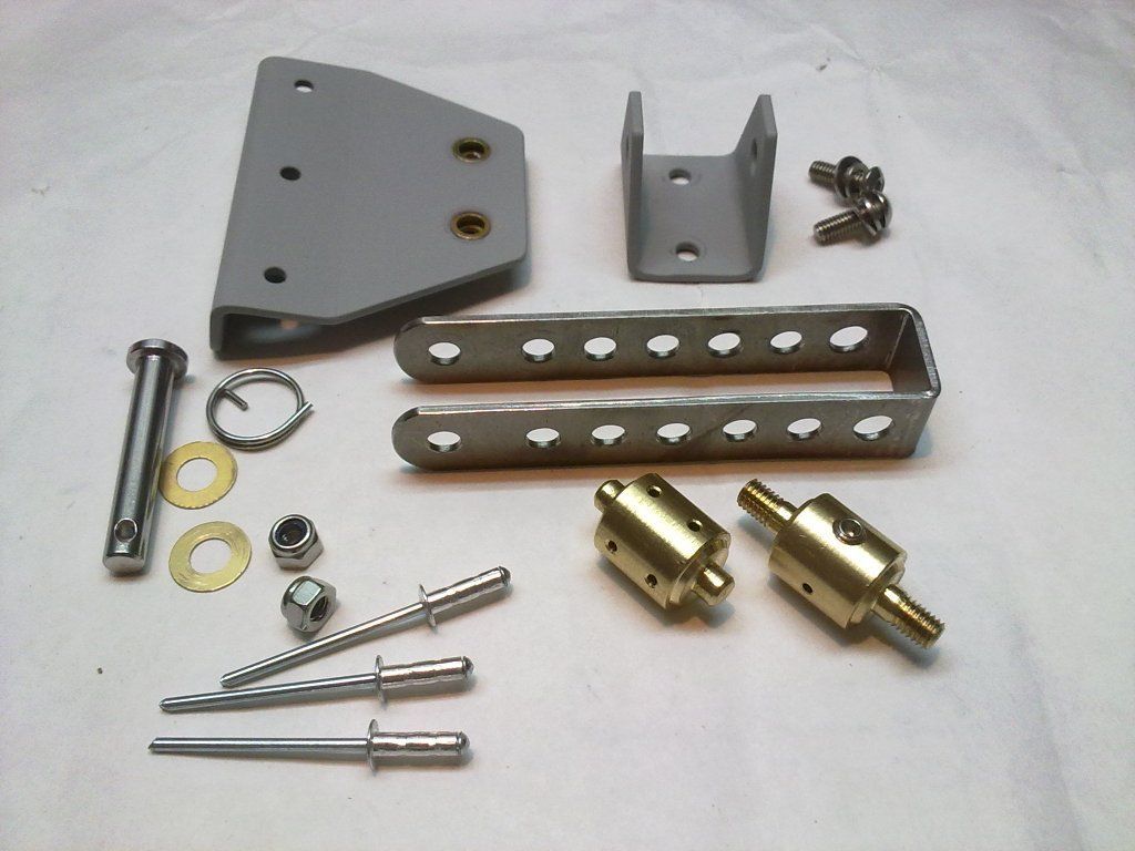

кто как делает управление РУДом и обогатителем? как прокладываете "кабеля"? у меня на Jodel, для обогатителя стоит раздвоитель троса, но очень туго ходят тросики.
Лыжник
Такая же хрень.
Надо через промежуточные качалки делать наверное.
Иванов
Здесь, немного, о соединителе тросов:
Судя по вопросам, настало время добавить в тему о "Триале" материальчик по тросовой проводке управления двигателем и прочим "обвязкам"...
После выходных накидаю...
В "сдваивателях тросов" - соединителях трубчатого типа возникает повышенное трение ползунка соединителя по внутренней поверхности трубки. Когда троса вытянуты в линию, то это трение мало. При изгибе тросов или неравномерном натяжении по оси ползунка сила трения достаточно высока, чтобы силы натяжения пружины рычага на карбюраторе не возвращала РУД в исходное состояние. Или, трением подклинивает проводку так, что усилие на РУД недостаточно для нормального страгивания тросов.
На некоторых установках это решают промежуточным секторным узлом-соединителем, в котором есть пружина или резиновый шнур, добавляющий возвратное усилие к пружине рычагов карбюраторов.
если при образовании изгибов тросовой проводки РУД клинит, то следует перепроложить проводку управления с минимальными изгибами и/или с бОльшими радиусами изгибов тросов. Так же, нужно подбирать пары "боуден" - трос по диаметрам, материалу поверхностей скольжения и жёсткости.
