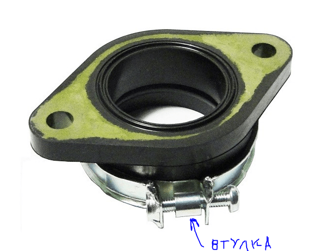

На хомутах стоят ограничительные втулочки?

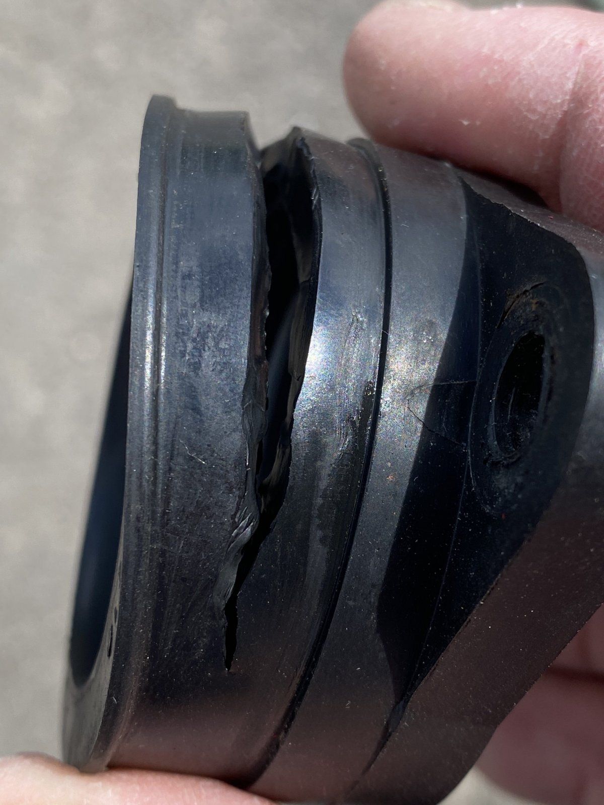

Аналогичную историю с разрывом хомутов карбюратора на 912 недавно тоже видел на одном самолете. Но там в полете из-за этого- отказ двигателя над лесом и благополучный спуск на МВЕН-ской спассистеме. Летчик игнорировал перебои в работе двигателя на малом газе при рулежке, а в полете патрубок с карбюратором совсем оторвался.

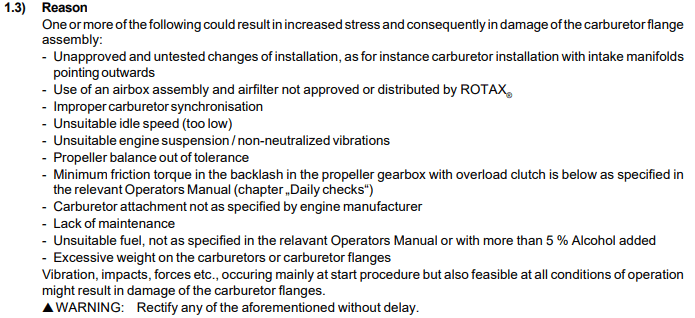

Втулки - да обязательно, инспекция - это вырезка из сервисного бюллетня 2011 года, и какой- то определённый партийный номер ( не дочитывался досконально) этих фланцев должен был инспектироваться, да каждые 50 часов.

Я уже взлетал, как заметил разницу в температуре выхлопных газов.

Они продаются в Авиагамме эи втулки?

Даже если отрывает фланец полностью его ( карбюратор ) удерживает пружина, и двигатель остается рабочим. Только температура подростает.

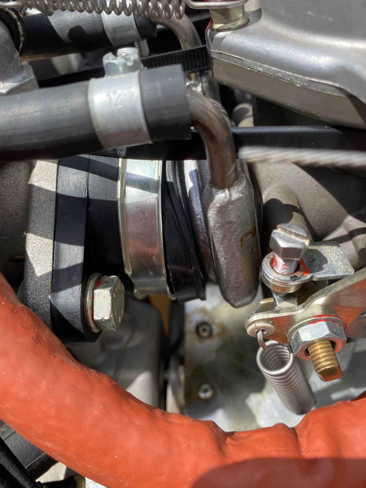

Обратите внимание на нештатные устройства подогрева корпуса карбюраторов... Вероятно, с упорными втулками на хомутах, эти подогреватели не закрепляются как следует во фланцах. По этой причине, ограничительные втулки могли просто выбросить при установке дешёвых ( во всех смыслах ) подогревателей.
Обычно, при установке этих подогревателей, ещё выбрасывают штатные поддерживающие карбюратор пружины... На Ваших карбюраторах их оставили без переделки мест крепления. Пружины растянулись на увеличившийся размер - толщина корпуса подогревателя. Это вызвало дополнительную перекашивающую нагрузку на резиновый фланец...
Пишите рекламацию тому, кто это делал. Ремонт - за его счёт...
Дополнительно, настоятельно рекомендуется закреплять карбюраторы на корпусе мотора поддерживающим кронштейном, со стороны крепления воздушного фильтра. Для этих целей весьма удачно подходит впускной ресивер.
На эти "грабли" наступает практически каждый новоиспечённый эксплуатант или производитель винтомоторных установок на базе моторов четырёхтактных Ротакс-***. Производители разнообразных самолётов с целью продажи, к сожалению, редко обременяют себя грамотной установкой мотора... В порядке вещей, нарушить все возможные рекомендации производителя мотора, считая себя авиационными "специалистами". Страдают от этого эксплуатанты,- кто по малоопытности и не информированности, кто ... от жадности.

У моих воздушных фильтров есть "ушки", так к этим ушкам крепится небольшой раскосик ( трубка нержавейка), соединённый вторым концом с корпусом двигателя.
Этот раскос не оставляет шансов появиться изгибающим вибрациям на фланцах карбюраторов. Фланцы стоят минимум с 2014 года.

Да нет, опыта хватает. Я шел 70км с тарханкута в Евпаторию с вырванным карбом из фланца и смещенным процентов на 10-15 в сторону. Была потеря мощности и падение оборотов но двигатель оставался рабочим. Если нет ресивера то простая рамка продлит жизнь резинок, о ней уже говорилось.

Давно дело было. При полете на двухместной Авиатике на предельно малой высоте, двигатель, Ротакс 912,80 ти сильный, неожиданно сбросил обороты до малого газа. В результате посадка на кустарник с переворотом на спину. Сами целы, самолёт сильно пострадал. В последствии был востановлен. Причина сброса оборотов была в резиновой муфте между карбюратором и впускным патрубком. Муфта разорвалась под хомутом. В дальнейшем крепили дополнительно воздушный фильтр для уменьшения амплитуда колебаний и страховки. Так что при разрыве муфты двигатель не останавливается, но сильно сбрасывает обороты, на которых самолёт горизонтально не летит.
