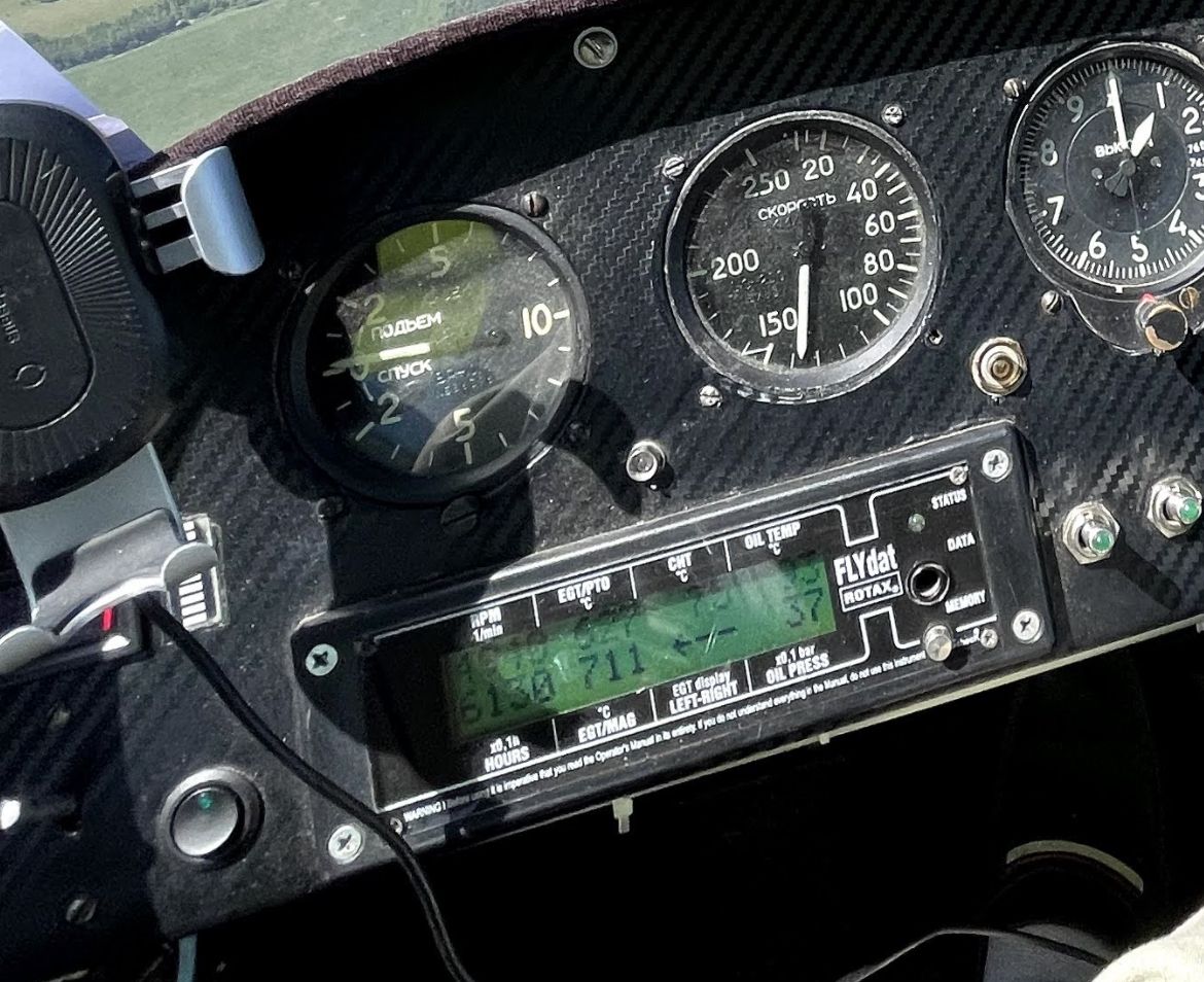

Всем форумчанам, привет! Есть вопрос: Rotax 912 uls - температура выхлопных газов разнится:
При оборотах 4700
1. 645 градусов
2. 716 градусов
В чем может быть причина?
Сильно не бейте: новичок в авиации🙂

у вас 2 термопары или 4?
Вопрос хороший, думаю две, бортовой компьютер Flydat от Rotax отображает две температуры.
Flydat отображает по 2 температуры но по сторонам...правая и левая...какая сторона отображает стрелка на Flydat.
Стрелка влево. Вон оно для чего! Спасибо, что Вы есть.
А также посмотрите что у вас показывает на взлётном режиме и на МГ. Абсолютные цифры ТВГ мало о чём говорят если не выходят за лимиты, важны пиковые значения и анализ показаний в комплексе - и температуры масла и головок цилиндров. на фото температуры в допустимых пределах а разница может возникнуть и по причине свечей и по причине разности самих термопар и по причине выпускного клапана. Проблему надо рассматривать только как часть общей системы.
посмотрите какая у вас разница на правой стороне...
Спасибо. Буду сегодня на аэродроме. Обязательно посмотрю. Отпишусь. Просто в РЛЭ написано, что нормальная температура 800 градусов и разница должна быть не большая.
правильно. разница между правой и левой стороной не должна превышать 45-50гр. а разница между 1и3 цилиндрами или 2-4 может быть и выше за щет разницы в охлаждении 1 и 2 более охлаждаются чем 3 и 4.. выстав видео показателей Flydatа и народ подскажет что и как у вас с показателями...

Не работал с этим Flydat- ом, но знаю, что у него предусмотрена функция вывода записи параметров на монитор компьютера. "Лог" - называется. Очень удобно просматривать комплекс параметров с изменением по времени, - для анализирования работы систем мотора и поиска неисправностей.
Возможно, Вам удастся воспользоваться этой функцией?
