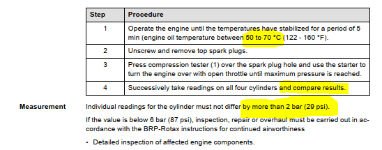

Добрый день!
Решил я на своем Rotax 912 проверить компрессию. Измерял на холодном двигателе. Компрессометр показал 13.5-13.7 Судя по паспорту - слишком много. Или нет? Стоит беспокоиться? По работе вопросов нет - пуск легкий, работа устойчивая на всех режимах

Добрый день!
Решил проверить - зачем? На холодном - вот и результат. Надо прогревать перед проверкой - и для проверки должны быть причины.

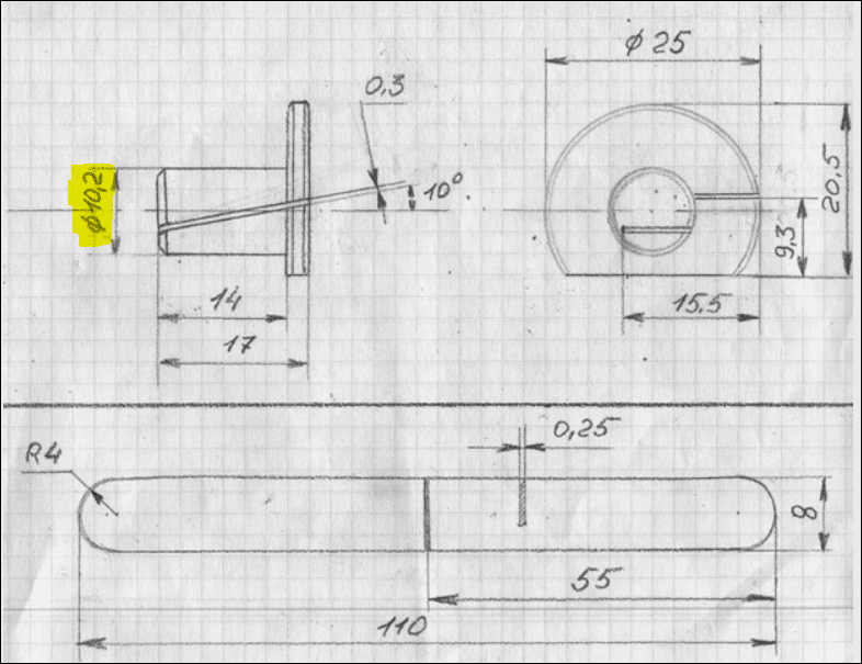

Подскажите, есть такой бюлетень: ООО "Авиагамма"
У меня двигатель в списке на его выполнение.
Нужен щуп, но щупов нет. Авиагамма советует сразу снять редуктор и посмотреть, чем щупать. Кто с этим сталкивался?

Не сталкивался лично, но можно попробовать посмотреть через отверстие магнитной пробки эндоскопом. Если есть зазор по торцу шестерни ( в который может входить щуп ) то его должно быть видно.
Альтернативно, не вытачивая пробку с прорезью, тем же щупом проверить "по ощущениям" - проваливается он в зазор, или нет. А потом, принять решение - снимать ли редуктор...
А там какой диаметр пробки? Эндоскоп туда влезет?
