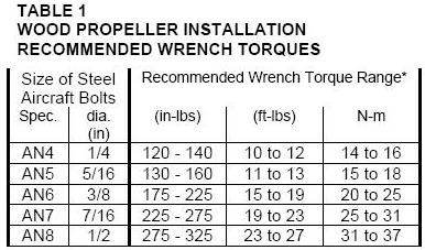

Производитель ВВ пиши усилие затяжки 22 ньютона.
22 Н*м-это серьёзно, таким мометом предусматривается затягивать гайки М8 на двигателях Ротакс, насколько я помню.
Для деревянных винтов например, есть такая таблица моментов.

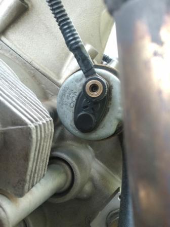

У кого есть опыт подбора/замены датчика давления масла VDO с алиэкспресс, подскажите, кто какой именно брал?
Мой уже не показывает 0 никогда, только при работе двигателя показывает то 10, то реальное рабочее давление.
Прибор и датчик на фото.

Я на алике брать не стал, купил вот такой КE21100. Привозят автозапчастисты, стоит недорого, 30 часов, нареканий нет.

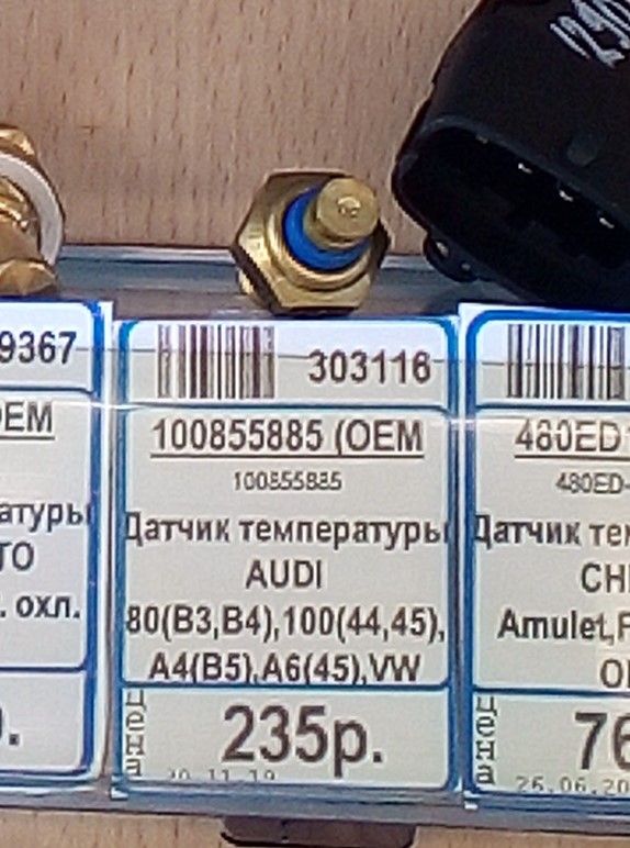

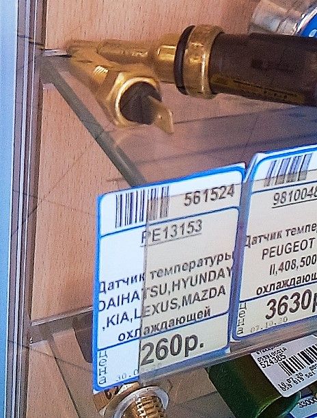

Может кто ещё и датчик температуры цилиндра к такому прибору посоветует?

Это датчики охлаждающей жидкости, а я про датчик цилиндра , который вроде как под свечу ставится... Или я что то путаю

С 503-м путаете)) Это соседняя ветка. Т головок которые охлаждаются жидкостью под свечами измерять бессмысленно.
