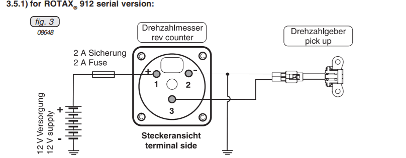

Всех приветствую, подскажите пожалуйста был ли у кого опыт установки лодочного тахометра к Р-912, какие трудности и нюансы. вход тахометра для плм один провод, а у ротакса их два на выходе.

Проблема (если она есть) не в количестве проводов ( в любом случае сигнальный провод один), а в идентичности датчиков который установлен в Р-912 и в том моторе - для которого соответствует такой прибор Мультифункциональный прибор 4 в 1 (BS)
сейчас у меня с мотора приходит два сигнальных провода и подключаются они между собой без разницы, а этот прибор универсальный для любых лодочных моторов, меняется только коэффициент (кол-во цилиндров и и кол-во магнитов)

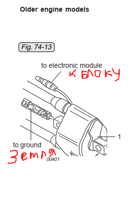

Где здесь ДВА сигнальных провода ???
Rotax 912 получает сигнал на тахометр от специальной катушки тахометра в генераторе (схема выше), которая выдает ОДИН (1) импульс на оборот, а второй провод - земля. И как они могут подключаться "без разницы" ?
Да, видимо я запамятовал и перепутал, на схеме видно, что с катушки приходит два провода, и один из которых соединяется с массой.
Подскажите, а точно ли один импульс за оборот, ведь там несколько магнитов
"Много магнитов" - это на зажигание и генерацию, для целей подсчёта оборотов там ровно одна катушка

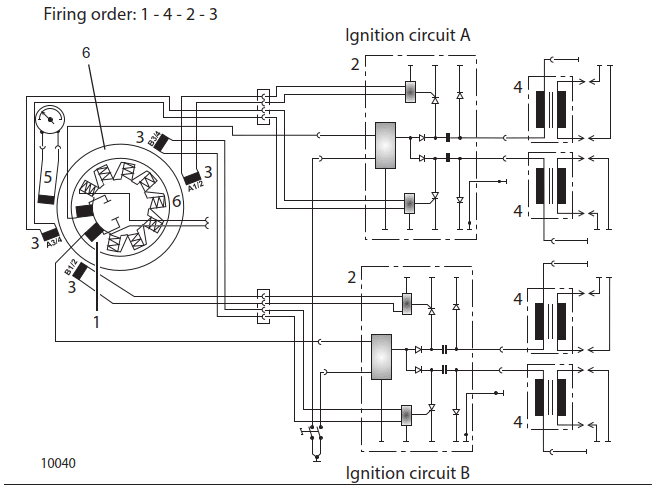

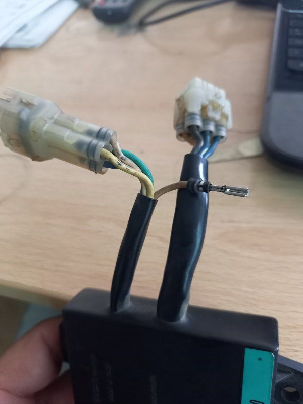

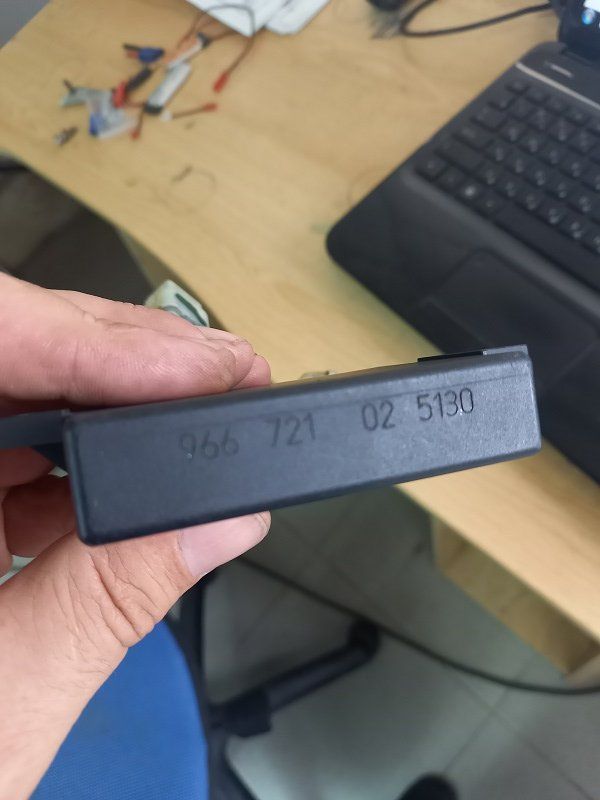

Добрый день всем, подскажите пожалуйста схему подключения блоков зажигания, как я понял они есть разные, катушки подключаются на массу через них? у меня маркировка блока 966721
Ниже в вырезке общая принципиальная схема
Двигатели ROTAX серии 912/914 оснащены бесконтактной двойной системой зажигания (DCDI-Dual Capacitor Discharge Ignition).
Блок зажигания не требует внешнего источника питания.
Каждая из двух независимых зарядных катушек (1), расположенных на статоре генератора питает одну из двух цепей зажигания. Энергия накапливается в конденсаторах электронных модулей (2). В момент зажигания по 2 каждого из 4 внешних триггеров катушки (3) вызывают разряд конденсаторов через первичную цепь двойных катушек зажигания (4).
◆ ПРИМЕЧАНИЕ. Пятая катушка триггера (5) предназначена для сигнала тахометра.

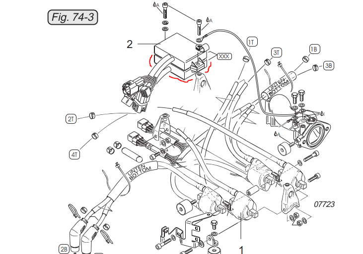

По схеме - подключения необходима информация о двигателе , а не о блоке. Предполагаю что вопрос стоит о ROTAX серии 912ULS
Электрооборудование зажигания: см. Рис. 74-3.
Состоит из 4 сдвоенных катушек зажигания (1), соединенных вместе их магнитными сердечниками, и двух электронных модулей (2), расположенных выше.
Трехточечная подвеска имеет по одной опоре на картере, картере зажигания и впускном коллекторе.
В целях безопасности электрическое оборудование системы розжига не должно подвергаться воздействию температуры окружающей среды выше 80 ° C (176 ° F).

Legend to wiring diagram (Fig. 74-19)
1 ignition magneto generator
2 trigger coil for ignition circuit ”A”
3 trigger coil for ignition circuit ”B”
4 trigger coil for rev counter
5 plug receptacle 2-pin
6 electronic rev counter
7 grounding switch for ignition circuit ”A” and ”B”
8 plug receptacle 1-pin
9 plug receptacle 4-pin
10 electronic module for ignition circuit ”A”
11 electronic module for ignition circuit ”B”
12 double ignition coil
13 engine
14 cylinder 1 - 4
15 spark plugs
16 charging coils
V consumer connection
o color code
