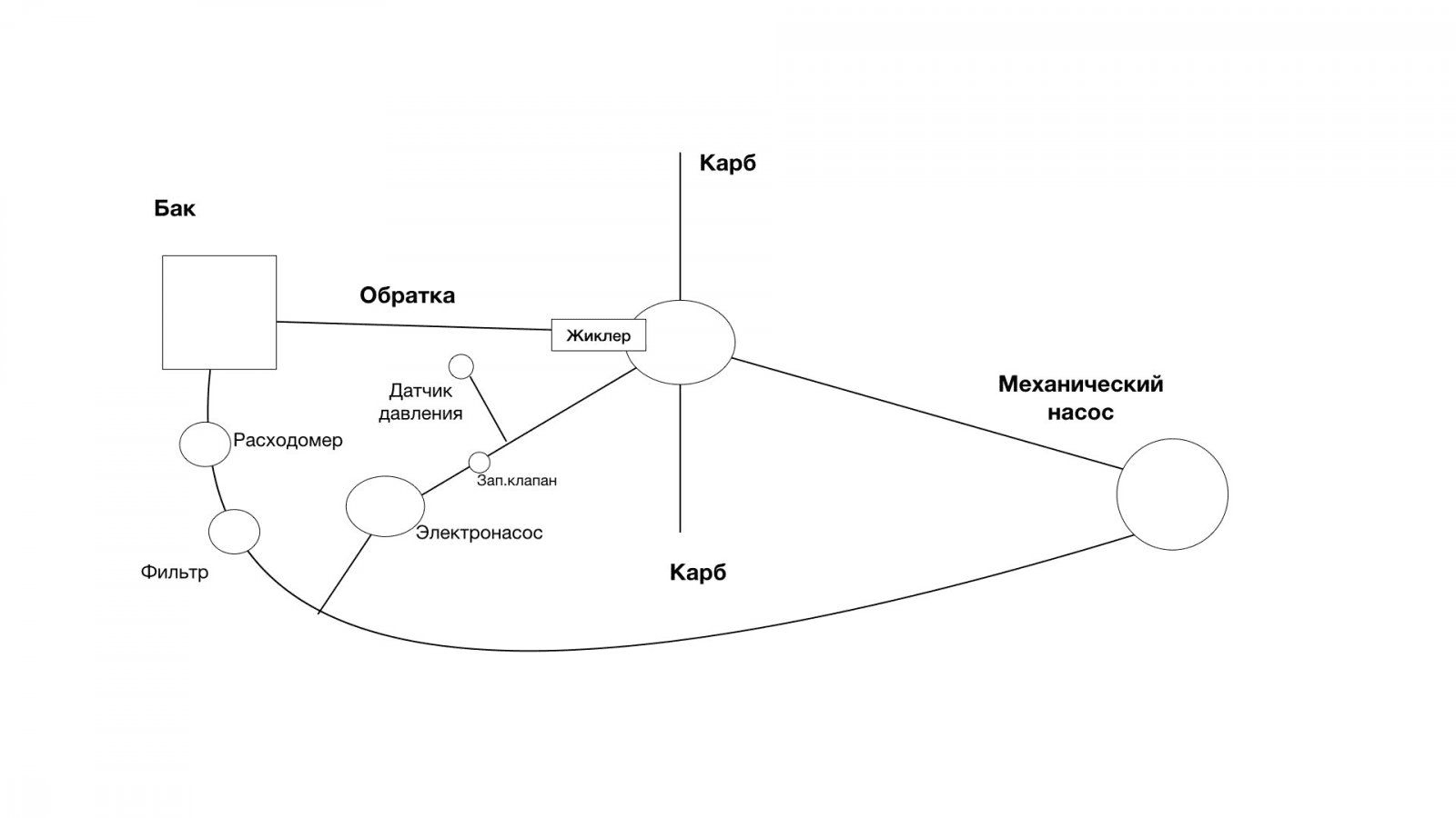

Ну, в общем, частично получилось. Схему сделал, как на рисунке, поставил насосы последовательно, при отключении электронасоса топливо идёт по магистрали, на которой стоит обратный клапан.
Когда электронасос включён, все работает хорошо: давление в районе 0.3, на взлёте немного падает, но незначительно.

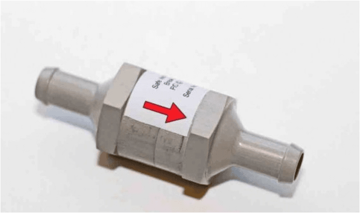

А вот когда электронасос отключен, давление в полёте падает значительно: варьируется от 0.12 до 0.2. Как одну из причин можно посмотреть обратный клапан: я не знаю, какого сечения пропускное отверстие, на какое давление рассчитан (он стоял в той же схеме после электронасоса, когда насосы работали параллельно).
Собственно, вопрос: какими обратными клапанами кто пользуется? Что можете посоветовать?

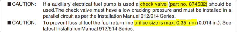

Rotax - уже давно о вас побеспокоился )))
CHECK VALVE,FUEL Reference: 874532
0,35 жиклёра "обратки" это максимальное значение , может 0,3 поставить

Согласно схеме, которую разбирали выше, обратный клапан стоит параллельно электронасосу, и эта линия нужна, чтобы топливо бежало по ней при отключенном электронасосе. Или я что-то понимаю не так?
Не так понимаете. Бензонасос, в выключеном состоянии, спокойно пропускает топливо через себя и не является ему преградой. Линия, которая идет параллельно бензонасосу сделана для того, чтобы при выходе из строя бензонасоса или его закупорке поток топлива не прекращался. Обратный клапан в ней стоит для того, чтобы электронасос не мог гонять топливо по ней через себя по кругу. 😉
Если так, то тогда дело не в обратном клапане. Тогда механический насос при выключенном электронасосе может тянуть топливо как по основной, так и по обходной линии. Значит надо смотреть жиклер или сам мехнасос.

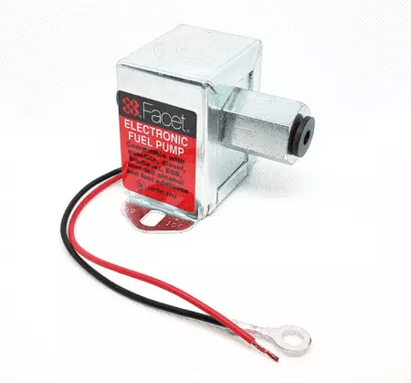

Коллеги, подскажите. Какой электрический бензонасос можно поставить кроме ротаксовского? Для подкачки перед стартом и как резервный. Может какой-то из ширпотребовских автомобильных подойдет. Поделитесь партномерами плиз.

Тему смотрел, но увы, насос такой не подойдет, т.к. оказывает немалое сопротивление если не работает.
Такие насосы в любом случае ставятся с обводкой и обратным клапаном. У меня на Птенце именно он и стоит. Проблем нет никаких
Такие насосы можно часто встретить на различных ЛА и в наборах. Это мембранный электрический насос. Имеет в разы меньшее сопротивление на проход, чем электричкеские насосы с турбинкой ( цилиндрические с коллекторным моторчиком ).

На мой вкус, схема с последовательными насосами - порочная. Я предпочитаю параллельное подключение. Да, это дороже ( два клапана и два трубопровода в термоизоляции 🙂 ) и сложнее, но безотказно всегда.
На низкоплане с большой длиной топливной магистрали, подкачивающий насос можно устанавливать и возле топливного бака... Полагаю, что правильнее, делать ( ближе к... и на уровне механического насоса ), расходный бачёк с обраткой и реле на выключение подкачивающего насоса.

Чем проще конструкция, тем она надежней. В Вашей схеме при отказе одного обратного клапана происходит падение давления.
Нет, не происходит... Мембранный насос имеет свои клапана, как и механический штатный на моторе.
В отличие от бензонасосов с моторчиком, ресурс лепестковых клапанов насосов и "обратных" клапанов в магистрали более 25 лет...
Кошмарная схема какая-то..... Может она и имеет право на жизнь при каком -то раскладе, но я параллельное соединение на карбюраторных двигателях не встречал.
У всех только последовательное. Оба насоса качают помогая друг другу, один отказал, второй возьмёт на себя его нагрузку и "вытянет" до аэродрома.
У механического насоса на Редукторе есть один жирный минус, он создаёт разряжение в той части топливопровода, которая идёт под капотом "по жаре", именно там и возникают пузыри и последующий частичный или полный отказ двигателя. А электрический, установленный после бака, создаёт давление, что, как раз, препятствует возникновению закипания топлива. Но всё это работает при ПОСЛЕДОВАТЕЛЬНОМ расположении насосов.
И расходомер после бака что там делает? Он покажет количество взятое из бака, а количество вернувшееся по "обратке" в бак как учитывается?
Так что врать будет, соответственно толку никакого. Он должен стоять после жиклёра "обратки" перед разветвителем на карбюраторы.
Согласен,схема не верная,выше есть верные решения. С уважением.
