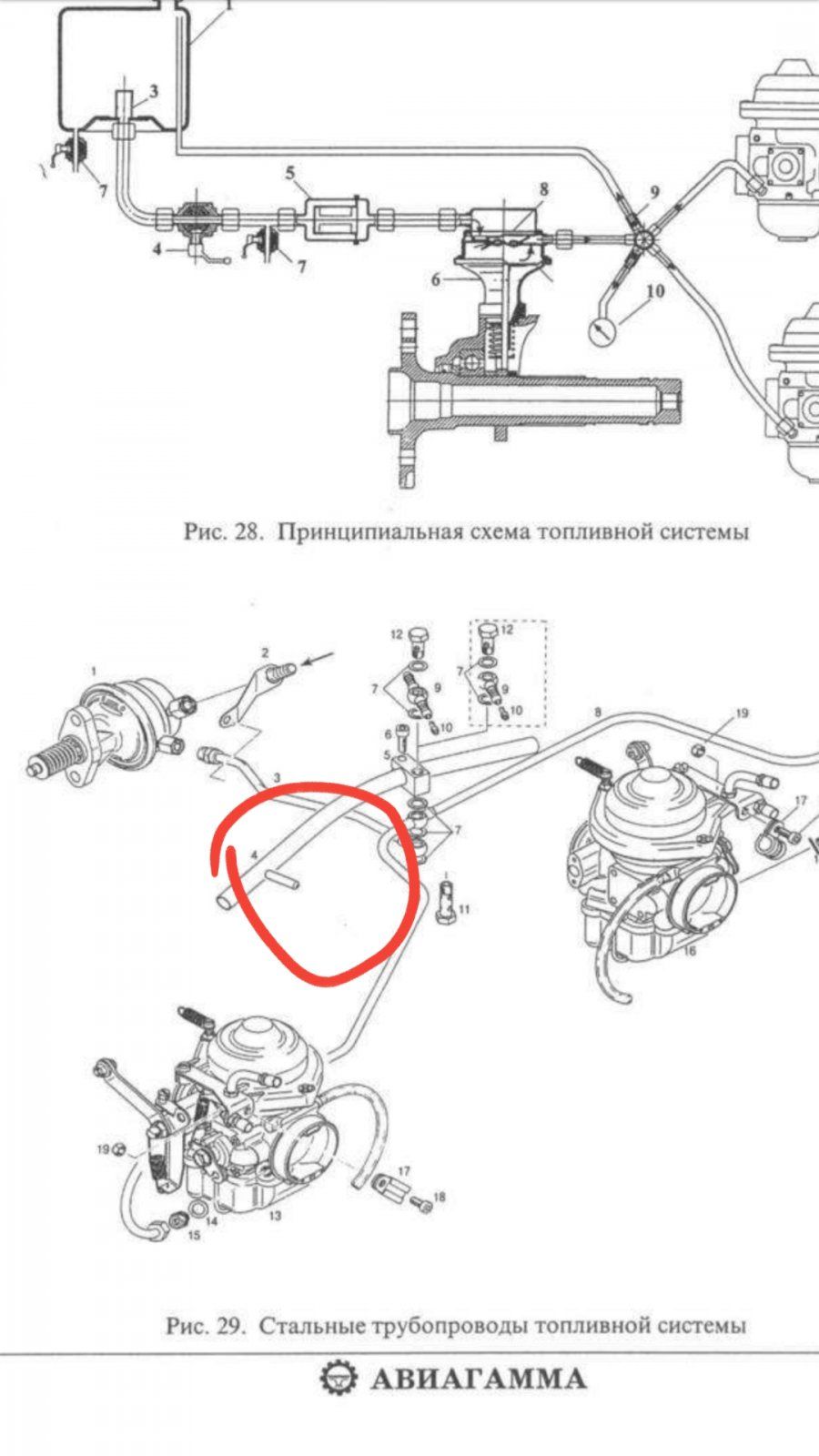

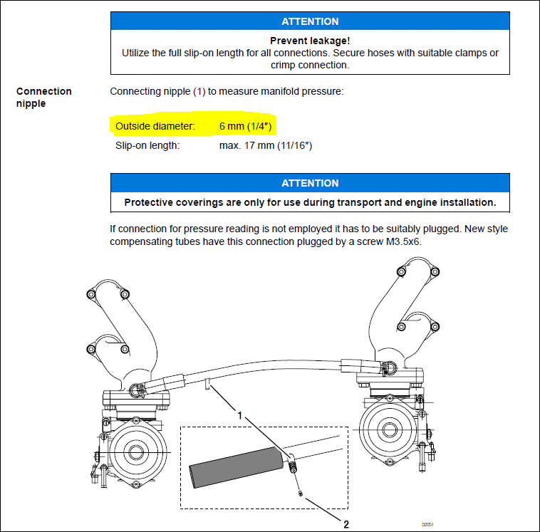

Какой прибор и датчик используется для измерения разряжения на впуске (manifold pressure) на 912 uls? Посмотрел в мануалах и учебной литературе на 912 , но на этот вопрос не нашел ответ. Нужен отдельный "будильник"

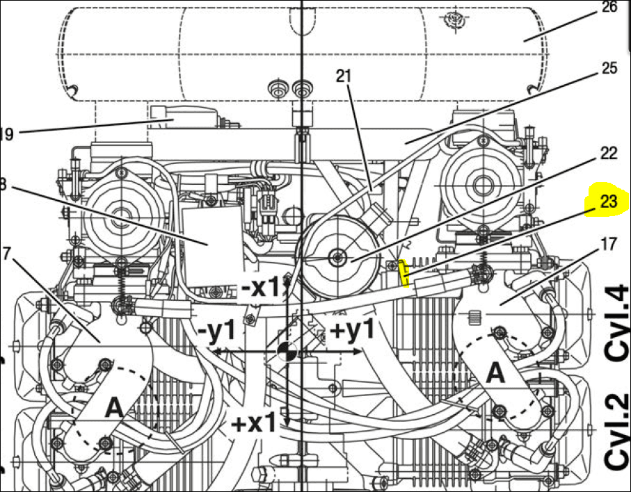

Нашел на спрусе вот такой прибор WESTACH MANIFOLD PRESSURE GAUGE 2A4-6 | Aircraft Spruce Вроде бы по измеряемому диапазону подходит. В описании написано что подключается вакуумным шлангом. Вопрос куда его правильно подключить на 912 без впускного ресивера?
На Али много вакууметров электронных и аналоговых.выбирайте по параметрам. Подключается к соску на железной трубке между карбюраторами. Там винтик, его надо выкрутить. А что вам даст знание разряжения? Что по нему отслеживать?
Спасибо.
Судя по всему речь об этом "соске", обвёл красным.
На второю часть вашего вопроса ответ в данном разделе.
