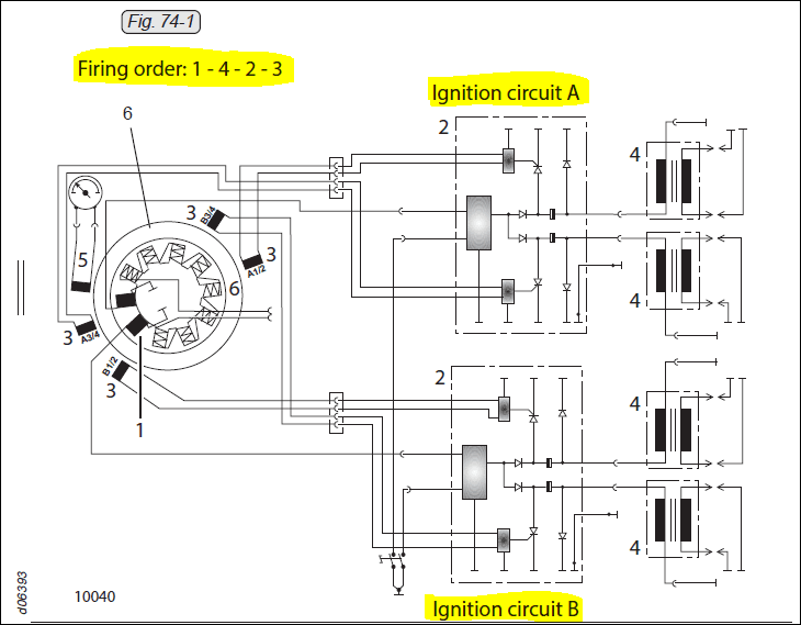

есть разница какую зарядную катушку к какому блоку зажигания подключать?
Вот схема, поясни что имеется ввиду - "какую катушку к какому блоку зажигания" ?
Понятно ведь, что каждая зарядная катушка (1) должна соответствовать "своему" блоку (2), другое дело можно ли блоки местами поменять - да можно , но "порядок" подключения должен сохраниться соглассно схеме.

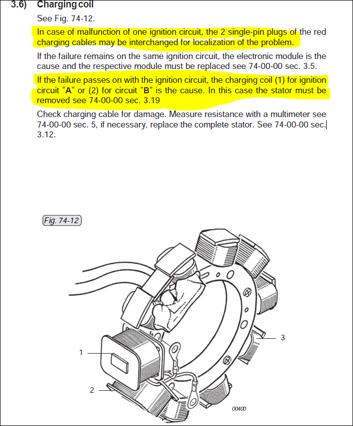

Я имел ввиду катушки 1 на схеме, есть разница какую к блоку А а какую к блоку В?
В принципе, для зарядных катушек и блоков - безразлично в какой последовательности ( очерёдности ) они подключены.

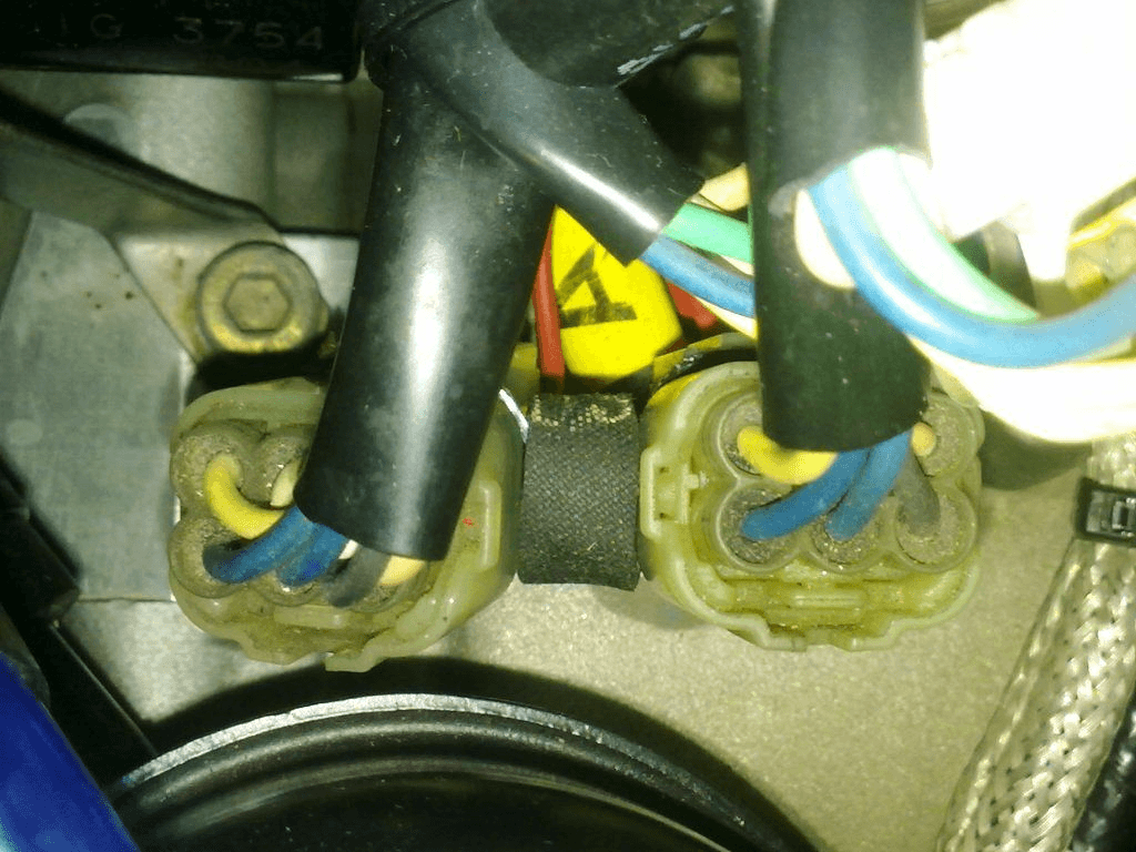

Однако, для подключения разъёмов разница есть... Иначе бы не помечали разъёмы от катушек и соответствующий блок.
Видна марка "А" на жгуте с разъёмом от катушек. Второй жгут - марка "В".
Если все массы присутствуют, то просто закоротите контакты на выключателях зажигания. Если это не вызовет останов мотора, проверяйте проводку тестером от выключателей ( АЗС-ов ) до разъёмов проводов выключения зажигания на моторе. Не верится, что блоки могли так выйти из строя "ни с того- ни с сего"... ( Или есть предистория неисправности? То есть "ДО..." работало нормально, а "ПОСЛЕ..." перестало выключаться зажигание.)
Впрочем, мне здаётся, что дело может быть в обломанном ( внутри изоляции ) проводнике, на входе в корпус блока. При плохо отбортованных разъёмах, от вибрации случается, что провод переламывается внутри изоляции и внешне не заметно повреждение. Тем более, что он ещё и в кембрике от корпуса блока до разъёма. тестируется, ( когда все методы исчерпаны и проверены прочие провода ) вскрытием кембрика от блока и протыканием изоляции провода иголкой. К ней присоединяется тестер...
