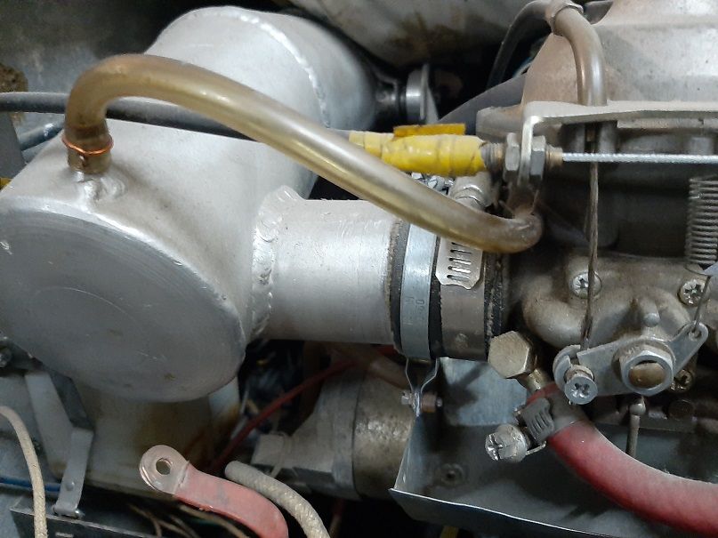

Стали пугающе влиять на обороты порывы ветра. Обороты от порывов ветра могут плавать +/- 200, изредка кратковременно (на 1 сек) под определенным углом к ветру могут упасть даже на 400. Сопровождается пердежом и тряской. Раньше такого не было, обороты держались как вкопанные!
Было подобное с 912 на ремонтированном А-22. Только начинается разбег и в полете стали падать обороты. Давлю одну педаль - падение еще больше и трясет, давлю другую - нормально начинает работать. Прогазовали с наклонами во все стороны, нормально. Не помню, был ли ресивер, но трубка (см. фото) с одного карба была выведена сбоку капота, а другая была под капотом. На самодельном А-20 с 80тым Р-912 без ресивера при облете без капота - то же, чуть скольжение в любую сторону - падали обороты и трясло. Трубки эти были выведены в стороны и встречный поток при скольжениях задувал в них, Трубки завернули внутрь за кабину, стало нормально.
