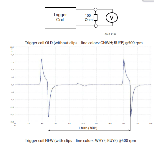

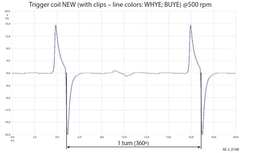

Подскажите как проверить катушку тахометра?
На странице 225 косвенно отвечали, что осциллографом, в вырезке ниже, другой вариант проверки: нагрузка 100 Ом, при оборотах 500 в мин.
для старого типа катушки, и для нового.
Для начала тестером проверить сопротивление.
Недвано измерял, не помню данные, но помню, что сопротивление одинаковое с датчиками зажигания, да и визуально они братья близнецы
