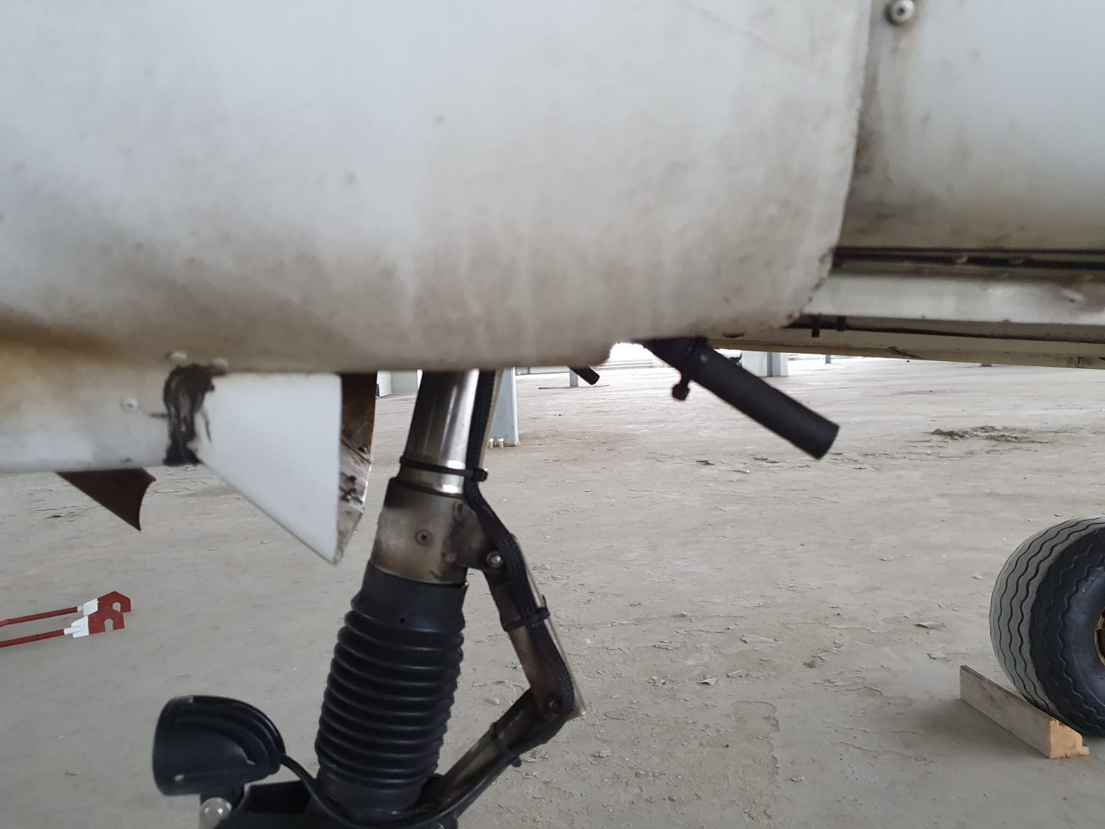

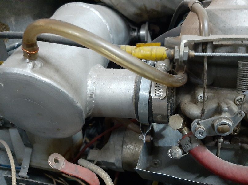

Сам кашу заварил, сам даю отчет о результатах. Причина оказалась та, что указывал КВА. Дренажные трубки карбюраторов были выведены в зону турбулентности. Поэтому в них и задувало. Вытянул обе трубки под капот. Теперь всё идеально. Двигатель в полете работает ровно, без толчков, порывы ветра не влияют на обороты. Спасибо!
Заодно уменьшил углы установки лопастей вначале на 1 градус (стало супер! - на крейсере угол открытия дроссельных заслонок стал меньше), потом еще на 0,5 градуса (не понравилось, в крейсере не летит), верну в предыдущий вариант (-1 градус). Существенно уменьшилась длина разбега.
И кто же и когда вывел "за борт" суфлирующие ( "дренажные" ) трубки карбюраторов?
Так досталось от прежнего владельца самолета. Просто раньше там не было "козырька" и не было существенной турбулентности. Для улучшения охлаждения снизу был установлен "козырек". После этого всё и началось, хотя не сразу. Фото "козырька" прилагается.

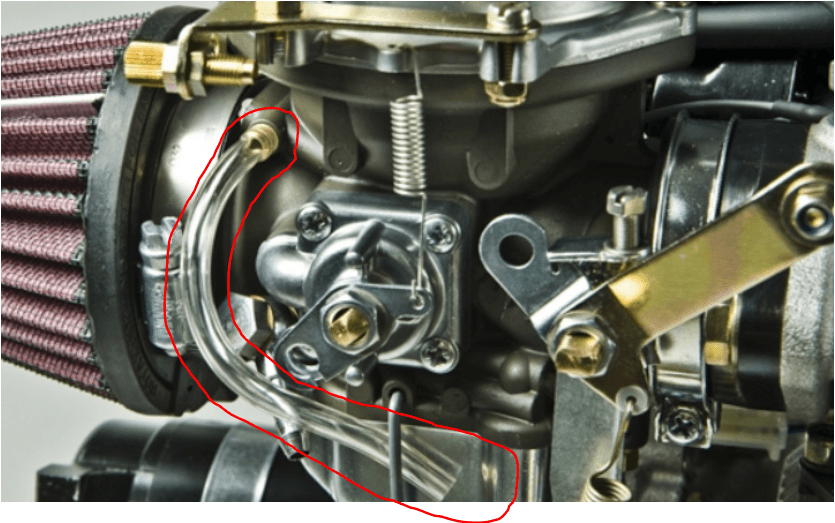

Это трубка вентиляции диафрагмы и должна быть заведена за скобу (НЕ ГЛУШИТЬ), и топливо там течь не должно, нужно смотреть правильность работы поплавков и игольчатого клапана (((
К слову могу сказать, что у меня эта трубочка выпала из под этой скобки в полёте 3-4 недели назад.
С супругой пробили небольшой слой облачности, полюбовались просто офигенными видами 5-го океана в виде бархатных белых волн под нами (для неё сие было впервые в жизни), фото-видео не передаёт всей красоты..... А по возвращении, пробив облака вниз, двигатель стал работать немного нестабильно, но потом всё хуже и хуже, стал "подтраивать", захлёбываться, сбрасывать обороты -1000 и более, но не заглох.
На земле, вскрыв капот, увидел, что трубочка коснулась выхлопного коллектора и заплавилась наглухо.

Нельзя с суфлирующими ( вентиляционными, выравнивающими давление воздуха в полости, предназначенными для сообщения полости с воздушной средой...) делать ничего иного, что предусмотрено в оригинале. При исправных системах карбюратора и топливоподачи, из них, ни при каких условиях, не может вытекать бензин ( перевёрнутый полёт исключается ).
Если из этой трубочки вытекает( на выхлопной коллектор ) бензин, то не то, чтобы взлетать на таком моторе, а запускать его не безопасно! Необходимо разобраться с работой карбюратора и исправить топливоподачу.
