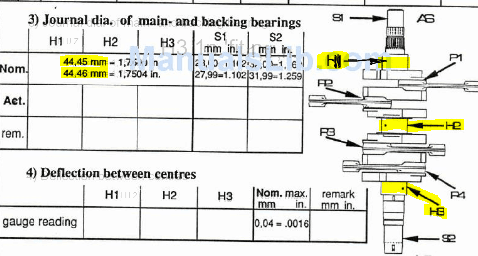

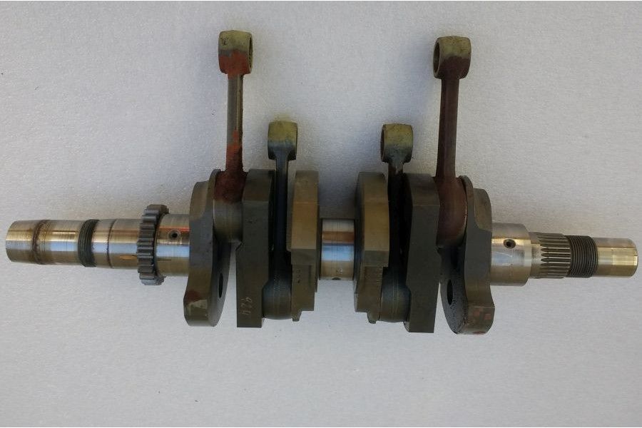

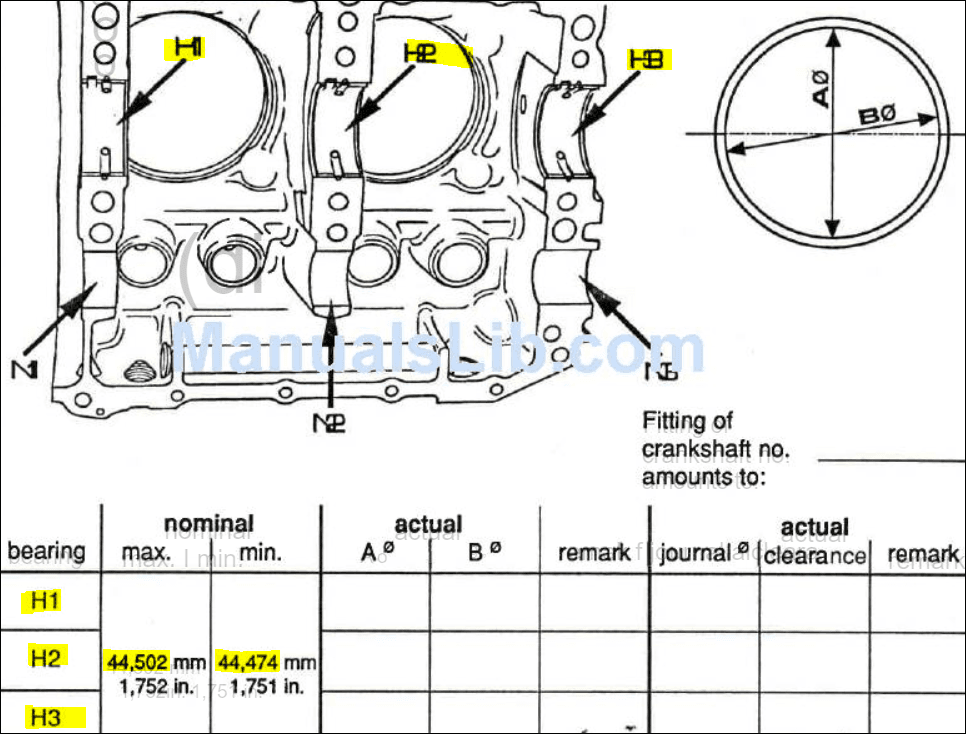

Шатун "неразборный"
Коренные размеры тут в теме выкладывали кмк.
Шатун на игольчатых подшипниках.
Интересуют размеры как прочностная характеристика
у меня просто была надежда на то, что существует человек, который хоть раз там рылся...
Там роются все приличные пользователи, только держать эти цифры в голове нет нужды. Зачем тыкву засорять цифрами, которые нужны от силы раз в несколько лет.
Не найдете... Скорее всего, нет этих размеров в "мануалах". Если только замерить непосредственно...
