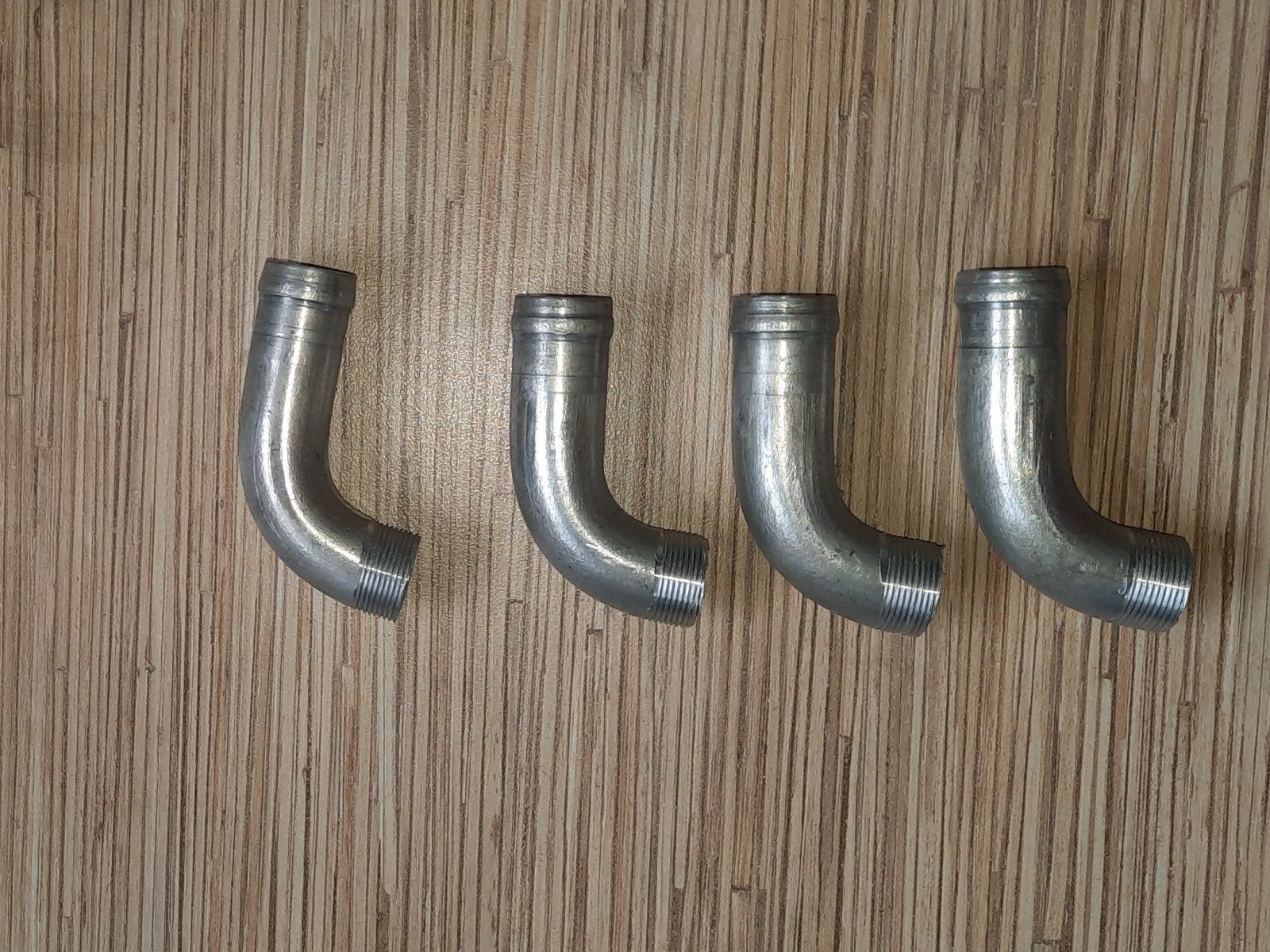

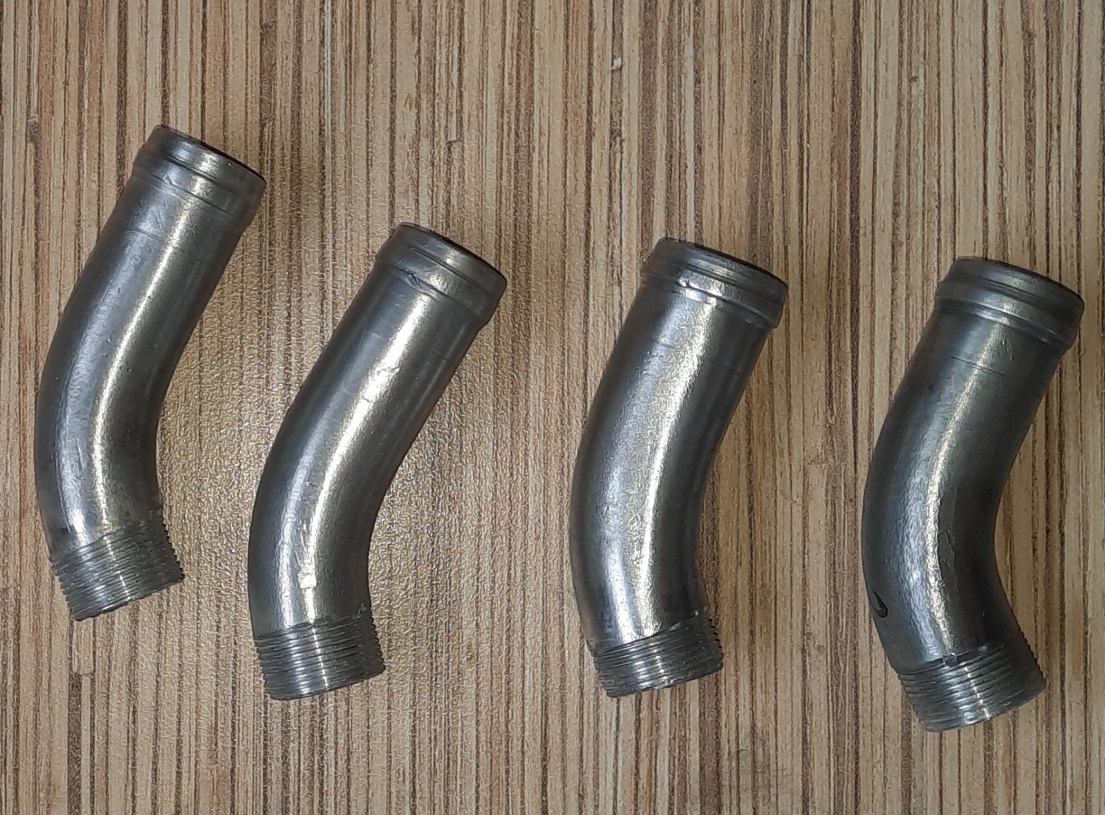

ОКБ Ротор
Всем добрый день! Освоили производство патрубков системы охлаждения из сплава АМц для Rotax-912 по цене в несколько раз дешевле чем у официального дилера!

Вот это я понимаю, импортозамещение:)
Это угольники подвода к головкам? Так там самое проблемное - герметизация патрубков в соединении с фланцем. Вот если бы придумали, как это победить - другое дело! А самим патрубкам ничего никогда не делается.
А не думали на предмет не патрубков, а самих магистралей охлаждения? На некоторых аппаратах весьма витиеватые приходится городить. Из нескольких колен, с несколькими соединениями... нехорошо это.
А хотите я расскажу вам, как проворачивать патрубки помпы на требуемый угол, не отламывая? ;)
serg610
Я люблю СЛА
А нельзя что-ли патрубки помпы на ленту ФУМ посадить, или на герметик и низкой контрогайкой законтрить?
