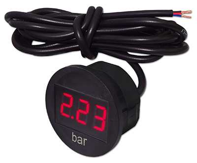

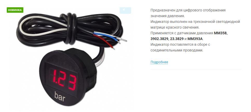

Пользуюсь успешно разными приборами ЗАО Энергомаша г. Калуга.
У них вот разные индикаторы давления есть, может подойдет?
Змеелов
а датчик измерительный ?
Датчик, какой поставите. Главное, чтобы "формат" выходного сигнала был линейный 0-10В в диапазоне рабочего давления...
В том вся и проблема, что датчики на давление топлива ( диапазон 0-1.0 бар ) очень редко где можно купить...
Так поставить через резьбовой переходник автомобильный датчик давления масла и пусть показывает от 0.00 до 1.00 бар с точностью 0,01 бар.
Цитирую:
"Применяется с датчиками давления ММ358, 3902.3829, 23.3829 и ММ393А.
Дискретность индикации - 0,01bar
Стоимость смешная - от 400 до 600 руб.!!! И доставка по России - быстрая.

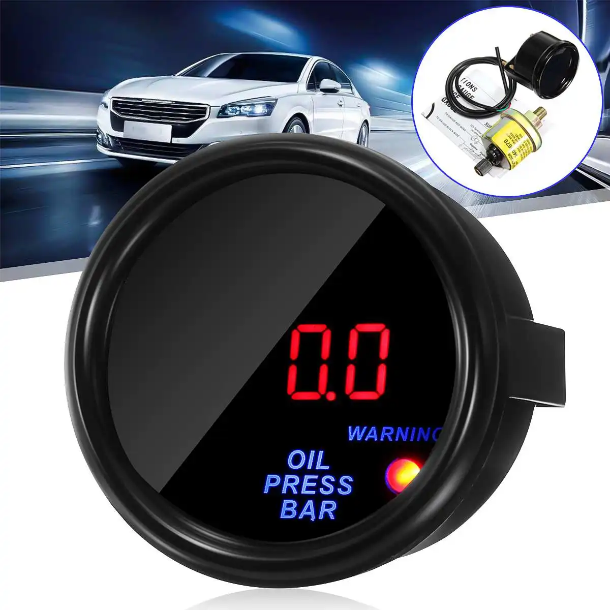

1 290,11 руб. | Масляный Пресс ure 2 дюйма 52 мм 0-10 бар, цифровой светодиодный дисплей, Черный Автомобильный измеритель с датчиком, Масляный Пресс, топливный вольт

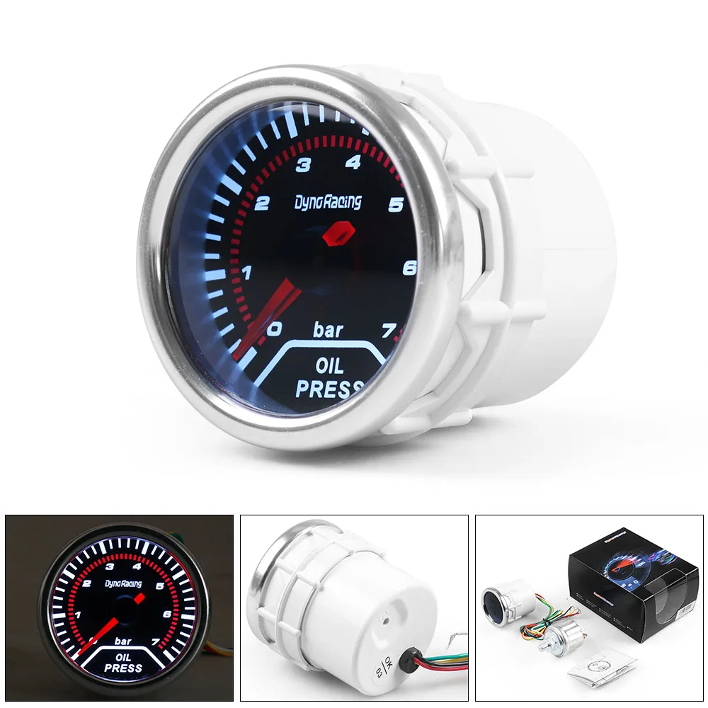

784,24 руб. | Автомобильный манометр Dynoracing, 2 дюйма, 52 мм, 0-7 бар, с датчиком дымовой линзы

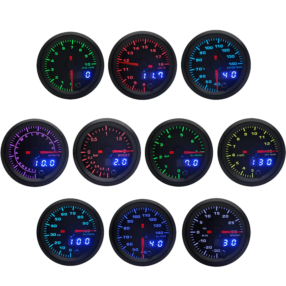

345,99 руб. 8%СКИДКА | 2 "52 мм 7 цветов светодиодный двойной дисплей Boost/Температура воды/масла/давление масла/Напряжение/соотношение воздуха и топлива/EGT/Тахометр Автомобильный манометр + датчики
Указатель наддува также наверное можно использовать

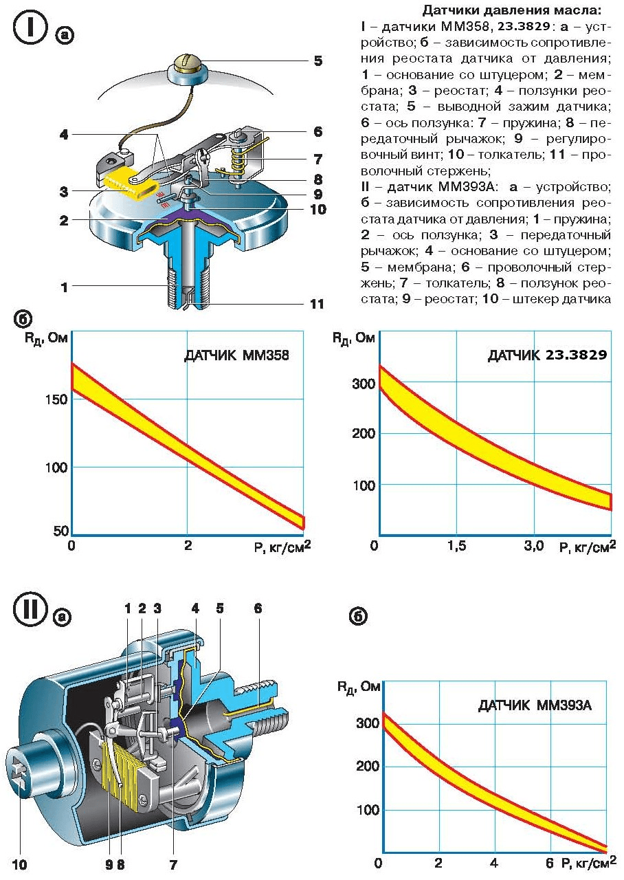

Эти датчики давления масла. Рассчитаны на диапазон давления 0 - 4 кг/см2, 0 - 4 кг/см2 и 0 -8 кг/см2. Если посмотрите на диаграммы рабочих параметров этих датчиков, то видно, что погрешность изменения сопротивления от давления будет сопоставима с рабочим диапазоном давления топлива ( 0 - 0,5 кг/см2 ). То есть, эти датчики не годятся для измерения давления в диапазоне 0 - 1 кг/см2.
А индикатору всё-равно... Он показывает напряжение на входных контактах. Это обычный электронный вольтметр...
К тому же. как показывает практика, никакие резистивные датчики давления не годятся для измерения давления топлива. Потому, что они механические. Даже купленные на "Спруссе", очень быстро "умирают" по разным причинам ( и брак изготовления и конструктивный брак, не говоря о чувствительности к вибрациям механической части ). Я ставил эти датчики, на дельталётах, даже на пилон, в районе крепления сиденья и моторамы, чтобы убрать от вибраций. Так всё-равно -" не жилец ".. (в нём рассыхается уплотнительная резинка и начинает сочиться топливо..).
Нормально работают только качественные пьезодатчики.

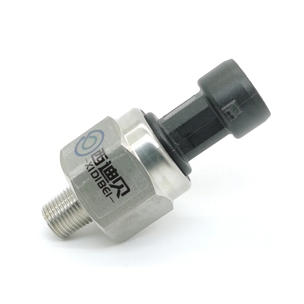

А это не пьезодатчик?
1 112,74 руб. | Датчик давления, передатчик для воды, масла, газа, воздуха 1/8NPT 5 В, керамический датчик из нержавеющей стали 300-3000 фунтов на квадратный дюйм (опционально)

Хороший тип датчиков (при условии качественного исполнения). Я такие, только не китайские использовал на масло и на топливо (правда во впрысковом моторе а не на карбюраторном) заводил в блок управления, в регистрацию параметров и для аварийной сигнализации. Если применять на показометр, надо найти прибор типа вольтметра до 5-и Вольт и отградуировать шкалу.

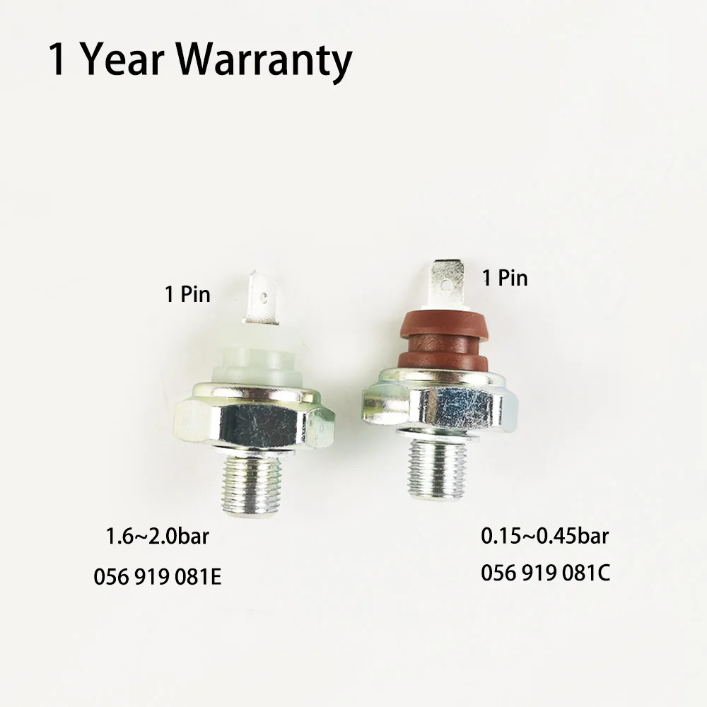

Вот пьезо
239,41 руб. | Датчик давления масла 056919081E 056919081 056919081ENAC 056919081C 028919081H для VW JETTA GOLF EUROVAN AUDI 100 200 50 80
Это просто аварийка давления масла, контакт на лампочку.
