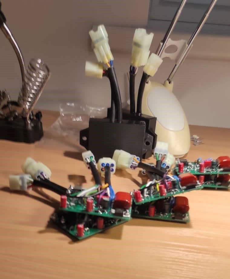

В Влитве комплект из 2 модулеи с софт стартом и кабелям подклучениэ к реле стартера 900 EU.
Все равно дорого, там рассыпухи на 1000 рублей, ИМХО, вполне могут стоить тысяч 40 за пару. Вот если бы кто-то схему обнародовал, нашлись бы производители быстро.

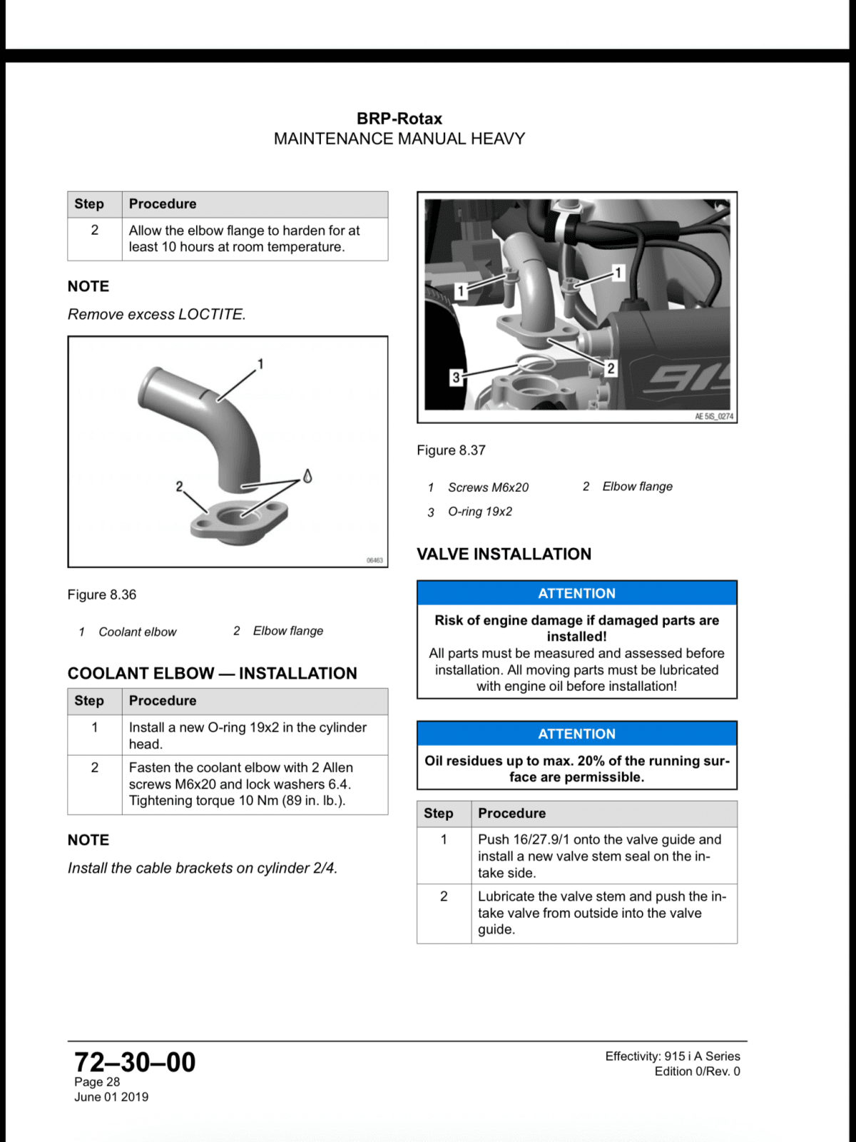

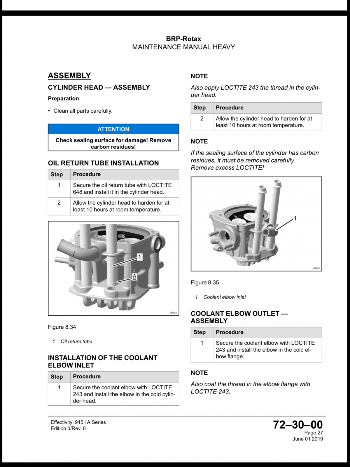

Вы не поняли. Я соединение угольника С ФЛАНЦЕМ, которым он крепится к головке.
Это угольники подвода к головкам? Так там самое проблемное - герметизация патрубков в соединении с фланцем. Вот если бы придумали, как это победить - другое дело! А самим патрубкам ничего никогда не делается.
Можно ничего не придумывать, а просто открыть руководство по обслуживанию ротакс. Там всё придумано и даже картинки есть. Используйте локтайт 243 или любой подобный. Если у вас нет именно локтайта, то в автомагазинах есть разные аналоги называются герметик резьбы.

Вы думаете, что я не в курсе руководства?
Подобную технологию считаю далёкой от совершенства - стоит чуть сдвинуть патрубок, и нужно снова его садить на клей, который не всегда держит.

Это аналог или отремонтированные блоки?
Ето новыи продукт а неремонт старово оригинала.
Можно сказать так: ето аналог с улучеными характеристиками, прошол испытаниэ на стенде и год в самолиоте (сам летаю), другиэ самолиоты летает менше.
1. В блоке высоково напрежение улучено чуствителност к малому напрезении генератора двигателя при сатрте,- двигател заводитса с меншим оборотом стартера.- актуално зимои и с ослабшим акумулиатором.
2. принципиалнои схеме как оригинале все детали каторыэ рашитаны на 85 градусов целсиа заменены на 125-150 градусов. - уменшена возможност деградации связанои с высокои температутои. (ето учен октуално по сравнении оригинала).
3. компоненты -Силовые переклиучатели,- увеличены токи и напрезения, как резултат менче греетса. и неболчая плошад компауда справляетса
4. Все детали фирменыэ, а не "НО наме"- ето актуално нелиубителям покупат детали за дешиово с алиехпрес или в месных.
4. Форма каробки , заливнои термокомпоуд и форма крепления таже самая. толко теплостоики хомут не белыи, как оригинале, а чиорныи.
По заказом клиента вазможно варианты.
1.работа софт старта как оригинале 5-7сек. (Зачем так в оригинале непонимаю.) Или менше 1-7сек. мои совет 1.5 сек. Но как клиент хочет.
2. Возможност клиучат софт старт не толко от стартера при старте двигателя, но дополнително или (толко) кнопкаи или переклиушателиам, актуално тем кто шидит свои двигател и при выклиучениям двигателя вклиучает софт, тем самым мягче остоновка двигателя, но ето уж лиубителиам полнои асторожности. (Я рекомендую незаморачиватса)
3. при заказе уточнат длину кабеля от реле стартера до блоков. Актуално самолиотом как БЕКАС , устанавливал получилос 5 метров.
ето надо при изготовления кабеля.
Если ест вопрпсы спрашиваите в личку.
Значит схема БЗ уже "не секрет за семью замками", это уже хорошо.
А если верить п.1, то скоро можно будет и с ручного стартера 912-й запускать в экстренном режиме.😀

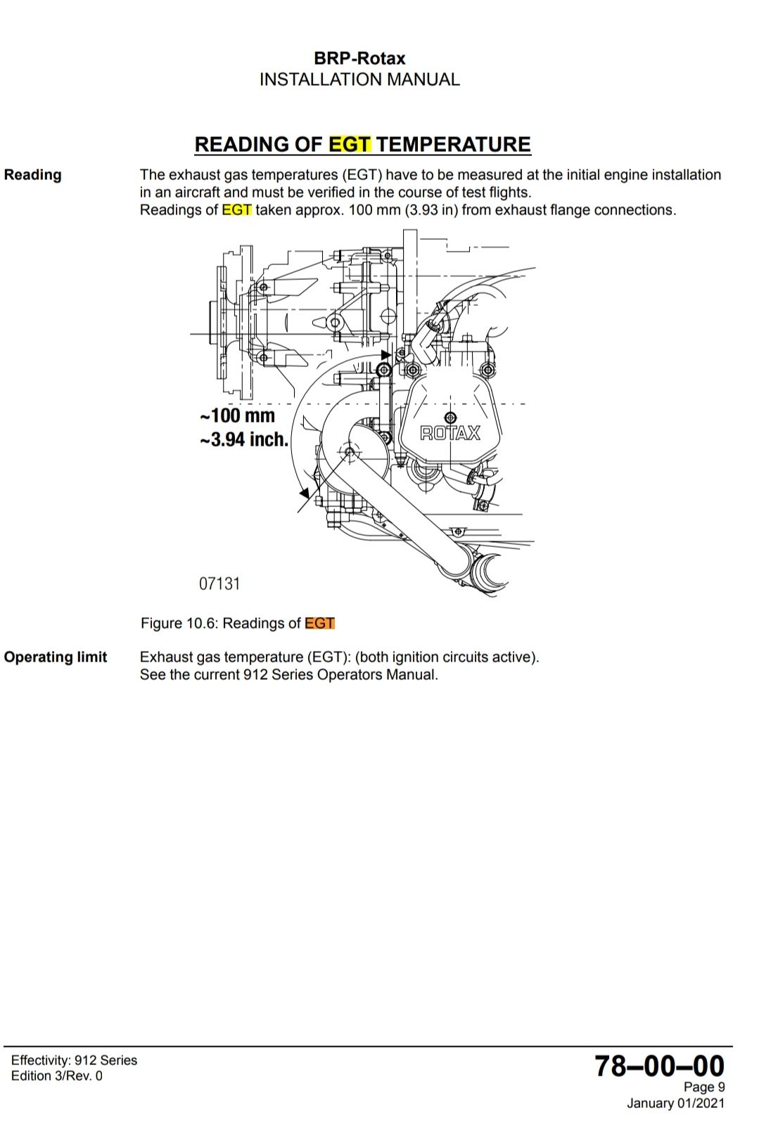

Привет. Нужна помощь знатоков по 912. Не нашел информации по расстоянию от головок цилиндров для установки датчика температуры выхлопных газов на 912. Прибор Swift CFI DE2-92C, датчики CFI SK-BM810 type-k. В документах на термопары и прибор информацию о месте монтажа датчиков ни слова. На какие цилиндры лучше вешать? 3,4? Или 1,2? Двигатель тянущий
Holmgarðr
Расстояние установки нашел.
Внимательно посмотрел в мануал и вуаля)
Сам спросил, сам ответил)

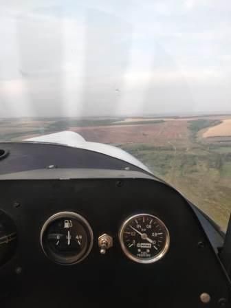

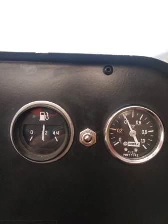

Отвечаю на несколько вопросов заданных ранее.
На фото видно чем измеряется давление в ТС, прибору 14 лет, работает "как часы".
Левое фото с Включенным эл. насосом (тумблер вверх, давление 0,41)
Правое фото с ВЫключенным эл. насосом (тумблер вниз, давление 0,3)
Насос HEP-02A 12в никакого значительного сопротивления не оказывает, включаю при первом запуске и при взлёте на жаре.
Основное время в полёте проходит на штатном насосе 912-го.
Насосы стоят последовательно, эл. насос непосредственно сразу за пож. краном. на выходе из бака.
