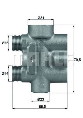

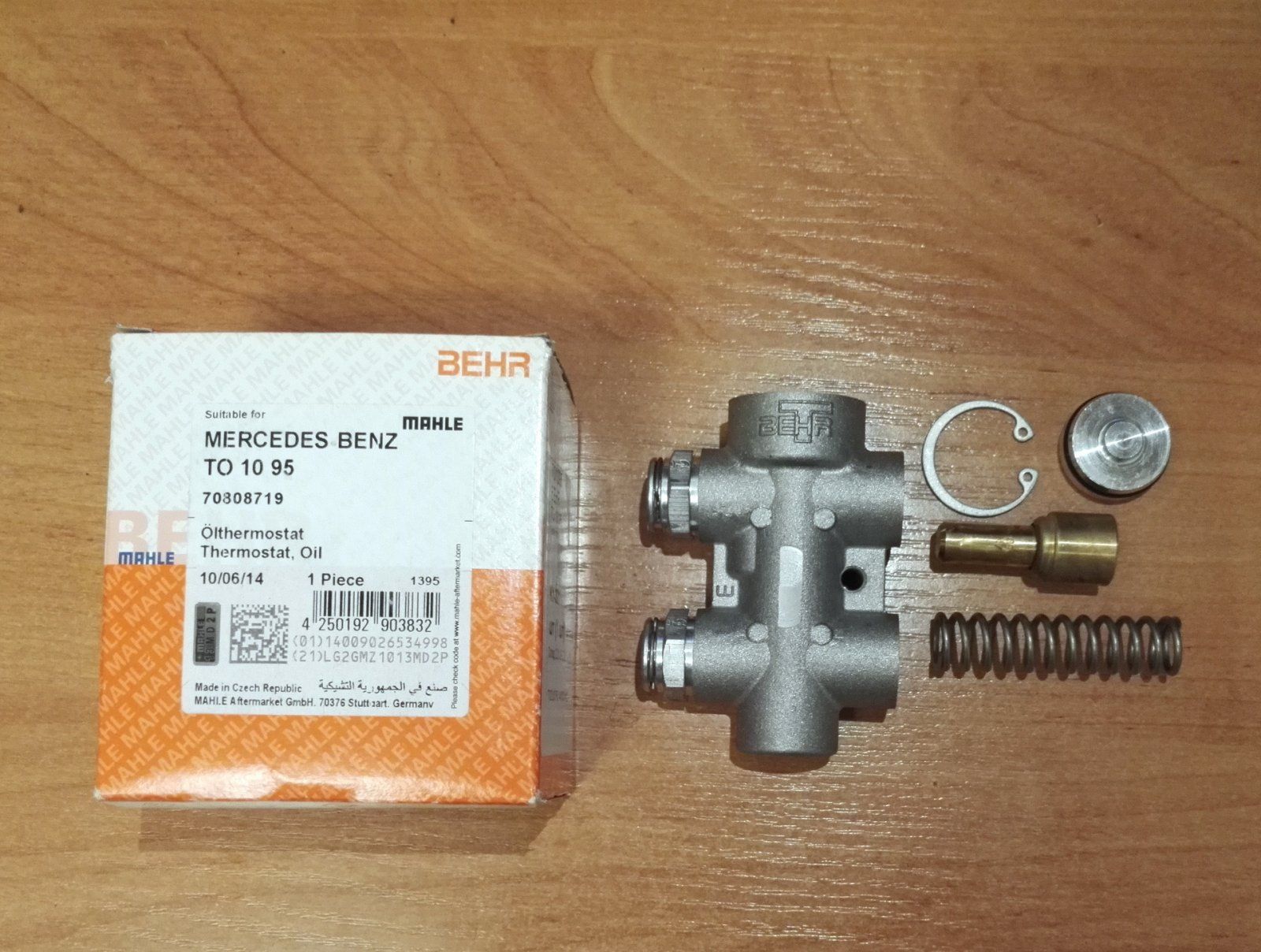

можно ли использовать для Ротакс 912 - масленый термостат да АКПП от мерседеса на 95 градусов?
чем он будет хуже термсотата Термостаты ROTAX 912 • Продажа и установка • Обслуживание ?
Посмотрите, какие сечения каналов в этом термостате?
Если меньше 9 мм, то можно попробовать - "на свой страх и риск". Если 9 мм и более, то, на мой взгляд, вполне подойдёт.
Решение ставить или нет термостат на масло, окончательно, принимайте после проработки пошаговой процедуры смены масла в системе. Это зависит от конкретной конфигурации системы на Вашем аппарате. Если эта процедура позволит менять масло в достаточном объёме без разборки маслосистемы и при этой процедуре исключается образование воздушной пробки, то - вперёд и вверх. Если есть шанс, что техник, сменив масло обеспечит мотору голодание на взлётном режиме, то... ( см. раздел авиапроисшествия 😒 ).
Мы ставили Behr TO 975. Всё нормально. Разница в штуцерах. Когда они накручиваются снаружи удобнее, я полагаю.
Разница не только в штуцерах, но и в температуре на фото выше ТO 1095 ( температура термостата 95С) , ваш ТО 975 ( температура термостата 75С)
Могу предположить что термостат ТО 1095 для Ротакса 912 более подходящий в силу особенностей работы двигателя.
Я поделился практическим опытом применения, какой именно эксплуатируется.
Если честно характеристики по Т не сравнивал, только внешние габариты и подключение. Если верить этим данным, то Т начала открытия 75, а Т полного открытия 85, что даёт некий запас по Т масла в жару.
UPD: Получил информацию, что в данный момент Behr TO975 успешно стоит и летает на А-22 с 912-м, на двух Дельталётах типа Круиз с 912-м и ещё на самолёте, название неизвестно, но тоже с 912-м.
