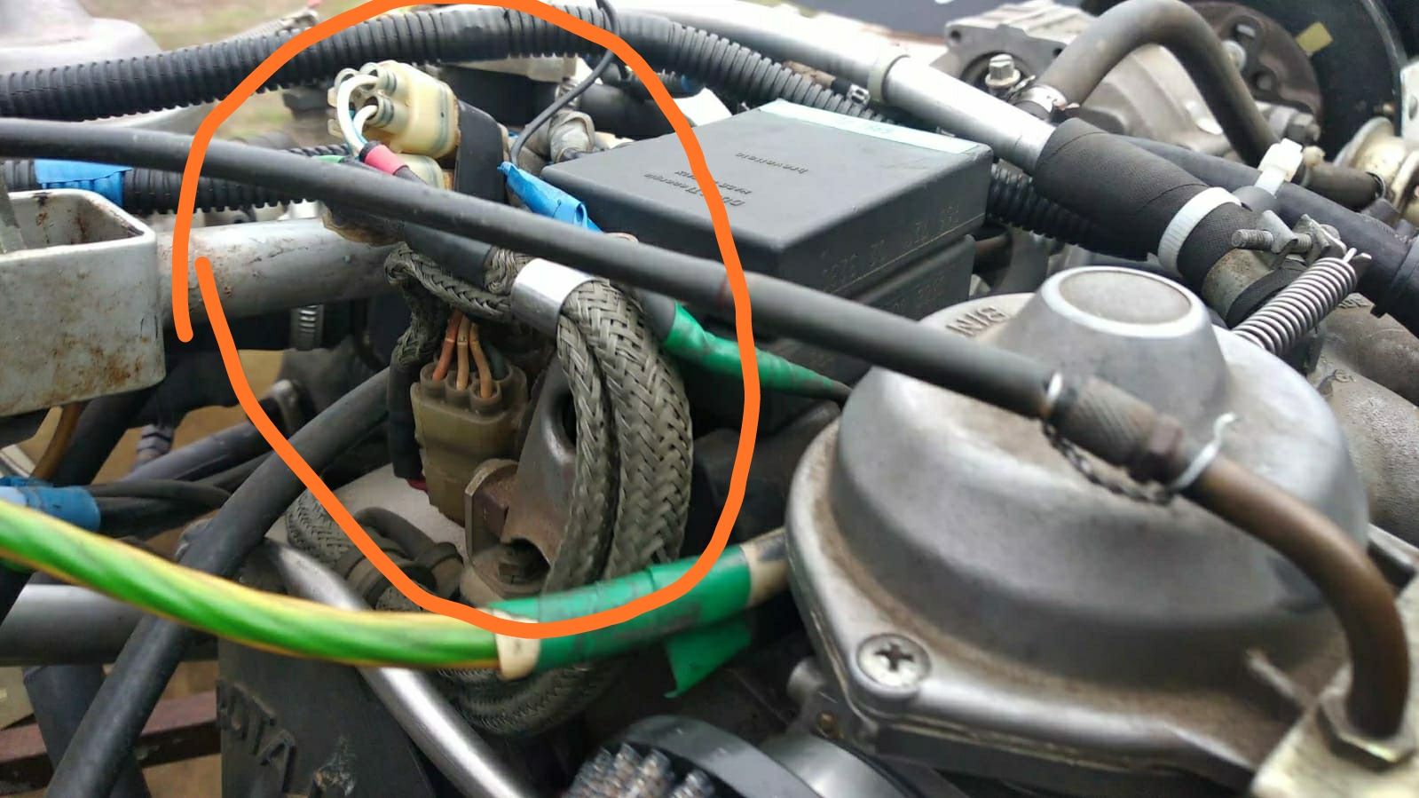

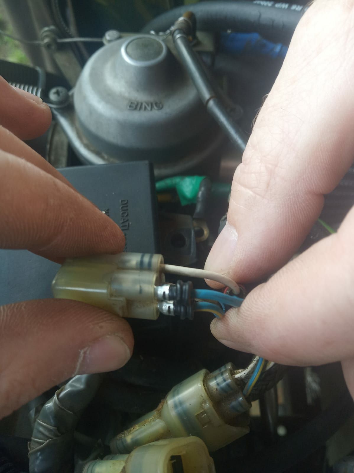

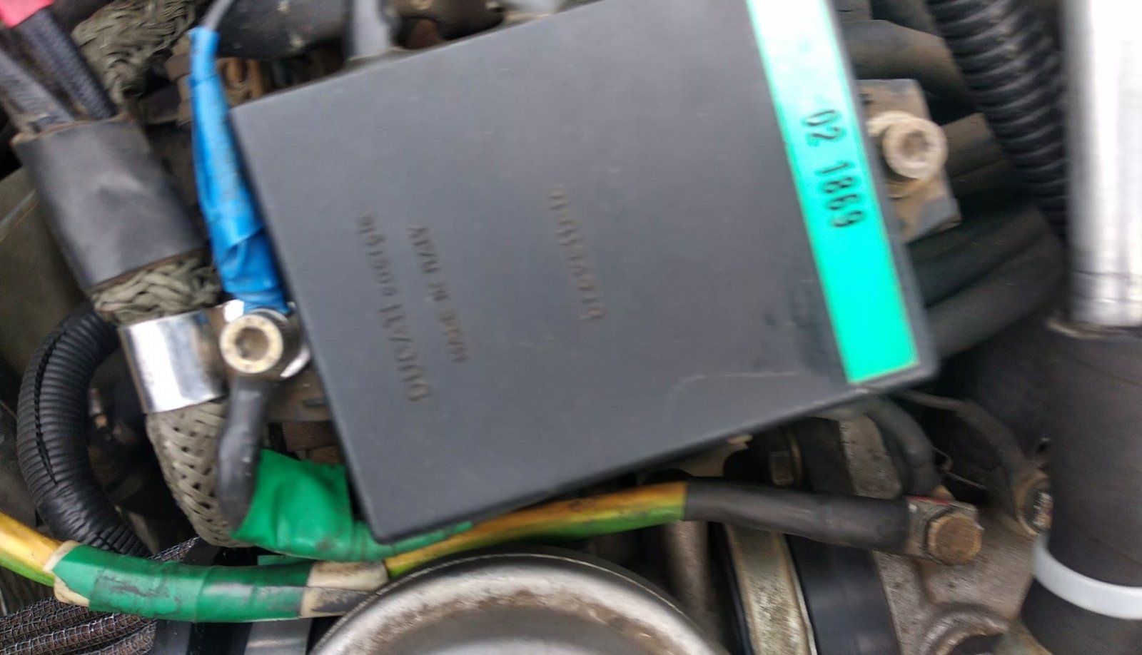

Подскажите как внешне отличить блок с "мягким" запуском от "обычного"?
SAVE_20221026_142643.jpg Блок имеет 4-х контактный разъём для подключения датчиков и 6-ти контактный на выходе к катушкам, питанию и т.д.
все контакты в разъемах должны быть с проводами, у блока без мягкого запуска один провод (пин) отсутствует
Шейх,с боку на блоке зажигания номер есть,блок с номером 966727 это с мягким пуском"желтая наклейка" на моем блоке так,а номер 966726 старого образца.
Еще как писал Gleb Sonik по дополнительному проводу можно отличить.
С синей или сине-зелёной) наклейкой,блок старого образца,это я видал на других бортах,может у кого по другому...
Спасибо ответившим, смутил этот пост, где блоки с сине-зелёной наклейкой, но со слов продавца с мягким запуском.
Сейчас дозвонился, попросил посмотреть номер блока, у меня он 966721, судя по регистрации борта 2006-2007 годов.
