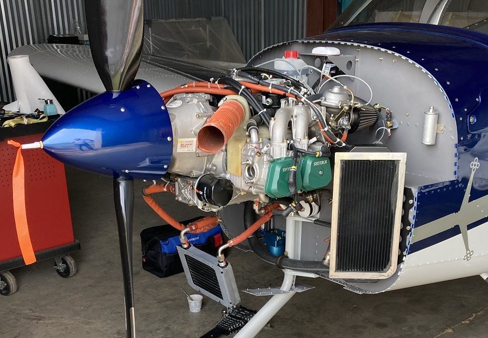

По поводу калорифера
Случайно увидел в теме продаж. Там такое же его решение, но не съемный, а вваренный. Фото есть. Схема чуть другая, но философия та же - подача теплого вуоздуха от калорифера к системе питания и в салон ВС

По поводу отопления:
На двигателях воздушного охлаждения, как упомянутый Lancair, отопитель или от выхлопного кожуха или от чего-то типа Вэбасто.
Но на 912-м (а эта ветка про него родимого!) есть ОЖ и радиатор. При компоновке как на А-22 радиатор находится в самой передней его части, на зиму его закрывают на 30-50%, а может и более.
Одно из решений, сделать воздухосборник за радиатором, охватывающий эти 30-50% и гибкий воздуховод, ведущий от воздухосборника в кабину. Принцип как у печки на авто получается. Никакие трещины или разрушения тут не страшны, максимум что случится, так это отсутствие подогрева в кабине..
Примерно такой принцип я использую у себя, только воздуховод мне не нужен, достаточно отклонить створку, которая отсекает часть воздуха после радиатора и направляет его в салон. Очень эффективно и недорого получается.
Так сделано на РВ-12. Там очень необычная установка жидкостного радиатора, но работает хорошо. Насколько я помню у А-32 отопление тоже организовано от жидкостного радиатора.

Ну, поскольку опыт эксплуатации А-22 есть, то могу им поделиться.
Конечно же, этих двух милипизерных радиаторов, не хватит, чтобы отопить кабину.
У меня было сделано так - стоял воздухозаборник за жидкостным радиатором, от него к калориферу и : одна к ресиверу, другая в салон.
По мне, так проще и эффективней не придумать.
Может у производителей ВС спросить, которые это все "городят"?;)
Это конечно идеально! Но если нет ни ресивера, ни калорифера ни даже разьемов в салон, то приходиться думать...)

У нас как на авто, печка от матиза, работает отлично, но термостат надо ставить, от 2101 подойдёт.
Дык наверно подойдет, видимо на Ротакс 912?:) Само то.

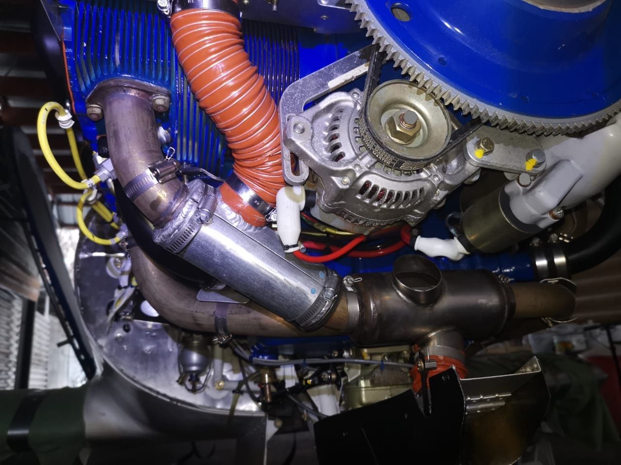

Tecnam P2002 отопление от кожуха на глушителе. И то и другое - заводское. К 912-му ротаксу есть родной кожух. От него же подогрев воздуха в карбюраторы.
В кабине датчик-наклейка наличия СО (не заводская).
Не хватает тепла - стоит до кучи вебаста калорифер на всего 1кВт - с ним хватает.
Як-52 так-же заводской кожух на части выхлопного коллектора.
Отмечу, что воздух на рубашку подается с улицы, а не из под капота.
Т. Е. С улицы в рубашку, с рубашки в салон. И только так и ни как иначе. Из под капота брать воздух запрещено, в случае задымления или пожара там всё быстро развивается.
Рубашка на глушитель должна быть герметичная.

В рубашку подают в прохладный период. Забор осуществляют через масляный радиатор. Так было у нас.
