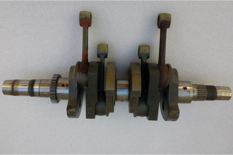

В итоге, Вы выяснили размеры шатунных шеек и размеры игольчатого подшипника? Интересно.Шатун на игольчатых подшипниках.
Интересуют размеры как прочностная характеристика
