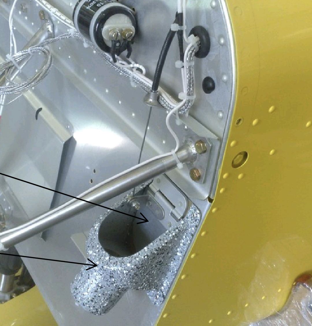

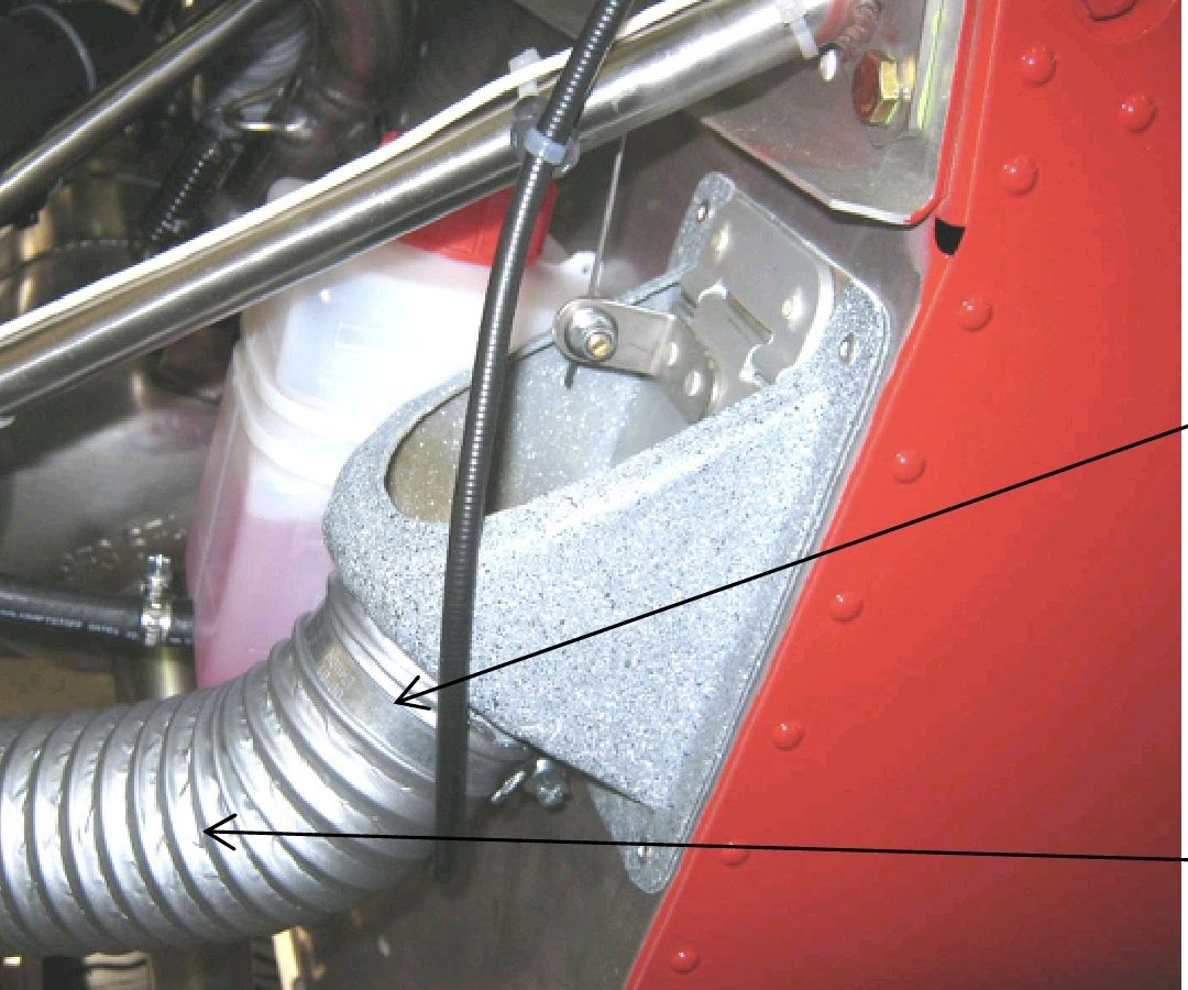

Подскажите пожалуйста, как называется этот переходник для печки между подкапотным простанством и салоном на А22? и возможно ли где-то его купить?
