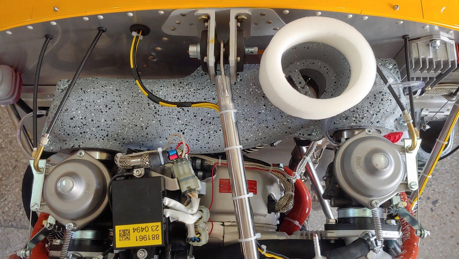

Смотрите как лично я вижу эту ситуацию, которую проходил трижды на трёх своих самолётах
Первое и наверное самое главное это то, что у нас к сожалению нет и наверное не будет магазина " Всё для самолёта".
Поэтому если воткнуть на карту булавки в те места где я покупал то, что мне необходимое для самолётов, то эта карта будет похоже на ежа.
Это я сказал для общего понимания процесса усовершенствования самолёта или ремонта самолёта.
Теперь как я решал эти задачи.
Первое это старался без минимальных внесений в системы двигателя использовать "дармовое" тепло, если это было технически возможно.
Подогрев карбюратора.
От идеи греть путём установки на карбюратор приспособы которая обогревается ож я отказался. Летом надо это как то отключать, или перекрывать, плюс доп шланги в системе охлаждения мне не оч нравились.
Электрический обогрев путём установки нагревательного элемента( они были тогда в продаже на западных торг площадках) был для меня приемлемый, как мне казалось вариант и я его попробовал, но увы он не эффективен. Объясняю почему. Прикрепив датчик температуры к карбюратору я в полёте мог наблюдать на сколько меняется температура при вкл обогреве. Получил прибавку в два градуса и благополучно выкинул эту хрень. Это был эксперемент.
Самое эффективное и разумное на мой взгляд это не греть карбюратор а подавать в карбюратор воздух нужной температуры. И для испарения топлива кстати теплый воздух это хорошо.
Забор этого воздуха я производил в одном случае от рубашки глушителя через воздушный термостат от ваз 2109 с обязятельным контролем температуры на впуске( не нравится термостат от ваз 2109 и считаете что на самолёте должно стоять только самолётное, то тогда заслонки вам в помощь и в рукопашную двигайте ими для получения нужной температуры)
В другом случае я забирал тёплый воздух от рёбер охдаждения цилиндров. Но первый вариант мне нравится больше всего.

Скажите, на фото, это как раз тот вариант забора теплохо воздуха?
Нет, это подача как раз холодного воздуха ко входу в карбюраторы. Сверху устанавливается капот с соответствующим каналом подачи наружнего воздуха.

А зачем подавать холодный воздух в карбюраторы?

Ну вы опубликовали фото, задали вопрос, я на него ответил.
Могу добавить, что если посмотреть на этот двигатель снизу, со стороны глушителя, то там как раз и увидим, как организована подача именно ГОРЯЧЕГО воздуха. (Если она разумеется установлена).
Что касается этого вопроса, то в жару вы же не будете подавать подогретый подкапотный воздух ! Нужна организация подачи забортного, максимально холодного воздуха.
Вот выдержка, она не авиационная, но смысл правильный:
Оптимальная температура воздуха на входе в карбюратор лежит в интервале 20-30 градусов Цельсия (см., например, Ерохов В.И. "Карбюраторы легковых автомобилей: устройство и эксплуатация". М.: Транспорт, 2000 г. сс. 27-32). При повышении температуры понижается плотность воздуха, следовательно, при том же объеме смеси количество молекул кислорода, способных вступить в реакцию окисления, будет меньше, что равносильно обогащению смеси относительно ее оптмального для данного режима работы двигателя. При понижении же температуры воздуха больше энергии потребуется на наргев и испарение бензиновый взвеси, что снижает КПД рабочего процесса в ДВС. Кроме того, черезмерно низкая температура поступающего в карбюратор воздуха (например, при отрицательных температурах зимой) может привести к обмерзанию его отдельных частей и нарушению нормальной работы.
Если кто-то знает рекомендованный АГ более точный температурный диапазон для 912-го, то подскажите.

Понял!) Спасибо! Эх, не просто все...)
Наверное вы удивитесь, но на многих самолётах с этим двигателем именно так и сделано. Под капотом на карбюраторах просто стоят воздушные фильтры и все. Причём среди них самолеты таких известных производителей как Rans Aircraft и Pipistrel. 😉
Пэтому я всегда на свои самолёты ставил датчик температуры входящего воздуха, просто для контроля и летом брал воздухс наружи а зимой тёплый.
Не удивлюсь, у меня именно так и сделано)))
Не мной, купил таким. Поставить ресивер нет возможности из-за особенностей моторамы, а сейчас, планируя переход на инжектор, вход будет кардинально другим.
Пока, судя по датчику Т на входе у меня более +40 в жару и около +10 в холод. В сильные морозы не летаем. От -10 до +25 наружнего воздуха вообще всё отлично на входе.
А судя по тому, что вопрошающий из солнечной Алматы , ему такая схема летом будет совсем не очень....

Схема у меня почти такая же. Только радиатор ОЖ или масла не стоит перед двигателем, поэтому под капотом не "жарит" сильно. Радиатор ОЖ у меня вынесен под кабину и зимой отапливает её. В кабине ниже +8 не бывает в полёте.
Ресивер не ставят, в основном, из-за отсутствия места перед первым шпангоутом, когда мотор стоит к нему близко из-за центровки. Вторая причина это цена ротаксовского ресивера и упрощение конструкции.
Очень хороший вариант был у меня на ЕвроФоксе. Они ставят свой компактный углепластиковый ресивер с воздушным фильтром, а воздух для подогрева берут от выхлопного патрубка. Там для его забора просто шторка сделана.
Доберусь домой из отпуска посмотрю может фотки остались с тех времён.
В Алма-Ате я летал только на парапланах, но сейчас летаю при таких же температурах и ничего, проблем пока не было при такой конфигурации. Тут все зависит от того, как охлаждение под капотом сделано. Если грамотно, то и работат нормально и проще и дешевле получается. Но я предпочитаю систему с ресивером, если конструкция моторного отсека позволяет.

Алматы много южнее, на самой границе с Киргизией. Поэтому я и предположил, что высокие Т наружного воздуха совсем не будут благоприятствовать той схеме, где вход просто под капотом. Да и 800 м над уровнем моря тоже плотности воздуха не добавляют.
У меня 60 м превышение и я хорошо чувствую то, как падает тяга при +35-36С по сравнению +20-22С.
Нет в полете подогретого под капотом воздуха, даже в жару. Производители самолетов просто не делают такие капоты. Подогретым, даже скорее горячим, воздух под капотом становится на стоянке после выключения двигателя. Вообще в этой теме (про 912) есть ответы на все вопросы. в т.ч. и про ресиверы.

Да, про города напутал.)) Но двигателю это неважно, высотность и жара в Алматы будут влиять как и должны и не в лучшую сторону.
2 soldier, у вас может и нет, но у меня есть. Т воздуха возле фильтров (у меня два датчика на обоих фильтрах), всегда больше Т наружнего воздуха. А после выключения двигателя в жару и +60С может показать.
Да, конечно, температура под капотом будет выше, чем температура наружного воздуха, но не настолько, чтобы это было критически важно. Как я уже сказал эта температура под капотом будет сильно зависить насколько грамотно спроектировано охлаждение в подкапотном пространстве.
Да, при заборе воздуха из подкапотного пространства будет определенная потеря эффективности работы двигателя, но зато будет практически исключена вероятность обледенения карбюратора и, в этом случае, можно обойтись без системы подогрева карбюратора (или подогрева воздуха, он уже подогрет). Т.е. такой вариант сильно упрощает и удешевляет конструкцию.
Насчет того сколько мощности будет потеряно дискутировать я не вижу смысла потому, что слишком много других параметров влияет на ЛТХ самолета. Пример из личного опыта - у меня раньше был ПайперСпорт с ресивером, забором воздуха снаружи и подогревом его, если нужно, для карбюраторов. А сейчас у меня РВ-12 без ресивера с двумя воздушными фильтрами на карбюраторах и с забором воздуха из подкапотного пространства. Так вот, несмотря на это, РВ-12 заметно более бодрый самолет. Т.е., как всегда, нужно искать компромисс.
