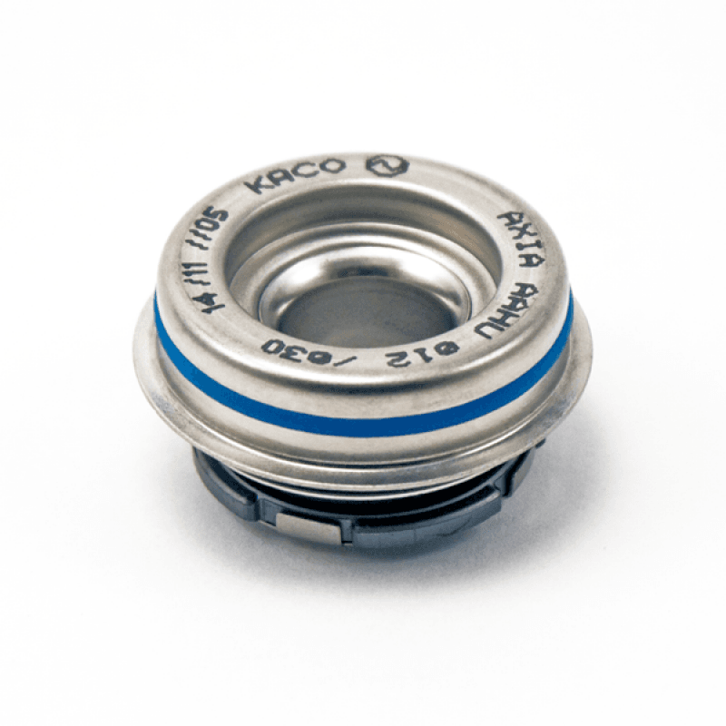

Доброго времени суток! Извиняюсь за безграмотность не умею я прикреплять файлы .Посмотрите если не трудно стр.253 . И ещё у меня вопрос к уважаемым форумчанам .Кто нибудь менял сальник на помпе это который с пружиной и со стаканчиком может кто подскажет от какой техники .а то написал в Авиагамму там просят за него 11800 р. у меня пенсия меньше .а летать охота.

Это сальник для 912-го
А вот тут обсуждается ремонт помпы от БМВ с очень похожим сальником с таким же номером и производителем.
Если у вас течёт сальник, я бы разобрал (всё равно летать так нельзя) и сделал все замеры посадочного места, вала, толщины и т.д. Ну и все номера, которые видно на корпусе просмотрел бы внимательно.
Уверен, что только для 912 детали не производят, они должны подходить ещё к чему-то из "обычной" техники.
п.с.: Перед цифрами 12 и 30 не ноль, а значок обозначающий диаметр Ø .
