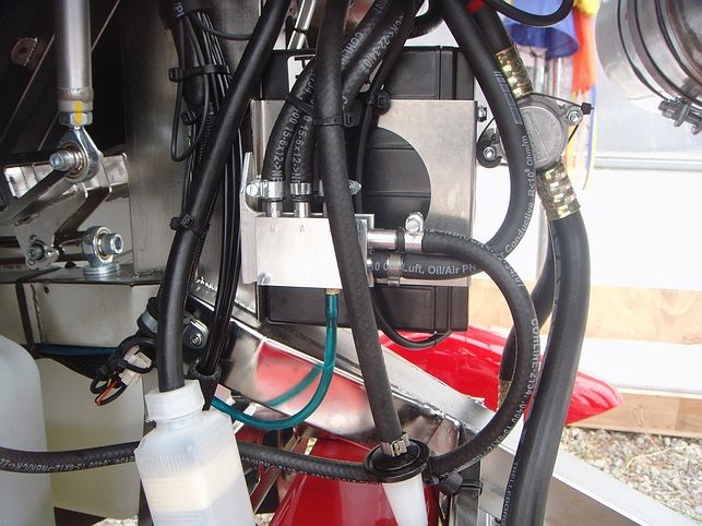

Вот как установлен термостат на автожире mtosport   с  912uls  от Rotax/ Franz.
Даже при -10 у меня масляный радиатор закрыт картонками с двух сторон.
Вопрос.
Может ли быть ситуация когда  летая  на границе допустимой температуры -22
Термостат работая долгое время по малому кругу вдруг начнет открываться
А масло в радиаторе уже задубело и не продавливается … что будет происходить ?
Падение давления на некоторое время и последующий быстрый рост температуры ?
А потом ?
Точно нет перекрытия на 100 % ?
Вот вы нам и расскажите потом, что было...
Только ответьте на вопрос, вы на кой черт его с собой возите, если он у вас уже при минус десять с двух сторон закрыт??? :-? :-? :-? Ждете минус двадцать, что бы проверить пролезет кирпич в трубку или нет? :-?

Только ответьте на вопрос, вы на кой черт его с собой возите, если он у вас уже при минус десять с двух сторон закрыт???Ждете минус двадцать, что бы проверить пролезет кирпич в трубку или нет?
Это вы про что ?
Про термостат или про радиатор?
Я думаю . вы просто пошутили , без радиатора кирдык быстро будет.
Или вы считаете , что если радиатор с двух сторон картоночками 1 мм прикрыт так он уже и не работает что ли...   🙂
Между прочим, размер картонок  на обоих  радиаторах – тонкое дело.
Для каждого температурного интервала они свои размеры имеют.
Даже в заводском руководстве  при минусовых  температурах рекомендуют часть “водяного”  радиатора заклеивать скотчем.
Видел как для   Авиатики  мужики заботливо сшили кожаный чехольчик.
У меня как то весной на Твисте  на маршруте  посадка на озере была – картоночку отрывал.
Я даже маслобак пытался  термоизолировать, что бы  на заветные 90-92 выходить.
Ситуацию, когда  трубочка  сапуна  ледяной пробкой блокируется я на форуме уже обсуждал. Ничего хорошего.
А сейчас я вижу как термостат открывается.
Если ничего не прикрывать так при +10 на 90 градусов, летая  вдвоем  в горизонте,  уже не выйдешь никогда.
Просто,  у меня сейчас масло заводское -  15w40.
Хотел   до холодов 25 часов отлетать и поменять,  да дела земные  в небо не пускают .
А на Урале от 0, как сейчас, до -20  похолодать  может за сутки .
Так то смысл вопроса еще был в том, что это сначала температура растет как бы линейно и относительно медленно , а потом процесс приобретает нелинейный, лавинообразный,  характер .
Хотя , при современных синтетических маслах, если температура антифриза в пределах  верхней номы
разогрев масла до 120-130 не фатален.
Страшно потерять давление.
Впрочем , я не механик - поэтому и спрашиваю.

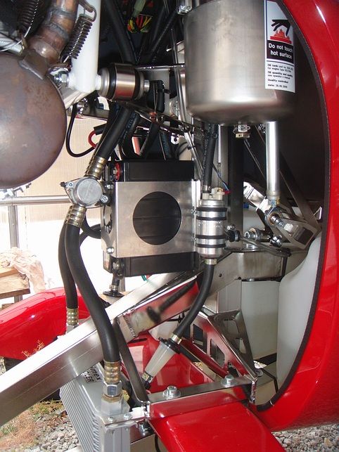

а вы товарисчь практик Малабар проверьте ещё разок свой ...(не хочу грубить -базар-термостат )  -сегодня при замене масла проверил ЕЩЁ раз...
термостат глухо закрыт до 75 градусов и только после этого открывается . :STUPID

у вас какая модель термостата?
та модель термостата которой пользуюсь я
и которую сам разбирал
герметично не закрывается
http://www.rotaxparts.net/scripts/prodView.asp?idproduct=1302
Всё разобрался: есть у Ротакса и сервисное письмо и способ установки, и одобренные производители масляного термостата, так что смело в бой, цены от 90$ до 140$, уже заказали у немцев, а то как то московские 7000 руб не пляшут в этом танце.

э эвэрри -сорри ...у нас америкосовский ,брали через чехов ,неразборный кажется
обошёлся в 85 баксов
фото покажите для интереса вашего, неразборного.
то что брал я, американский, 2 штуке стоит на чешке
налет 208 часов термостата
и один на аэропракте 22  около 100 часов налета
к этим термостатам притензий нет
чуть тяжеловаты чем московские , но не критично.
перед установкой один разбирал,
да и без разборки понятно по продутию что малый круг масла на 100% не закрывается

Да ,у нас такой же ,мне показалось ,что не разборный ... после посмотрел вашу ссылку ,но штуцера не такие красивые ,чехи скорее всего точат свои (потому как  алюминиевые  и
диаметры штуцеров  даже разные) но держит устойчиво большой круг до 75 градусов примерно -при наборе открывается между 75 и 80 гр.-чётко просматривается срабатывание по флайдату и подтверждается при проверке рукой на земле
наработка 300 часов  А-22 .
