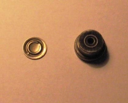

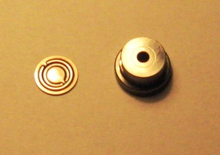

Вопрос к знатным и миролюбивым собаководам.
Какое правильное положение клапана на опоре толкателя гидрокомпенсатора?
    12,5 КБ · Просмотры: 182
    14,1 КБ · Просмотры: 230
не имеет значения.
Ставим так как стоял - по следу контакта.
Суть этой шайбочки - создать нужное сечение для стравливания масла. Оно одинаковое с обеих сторон.
