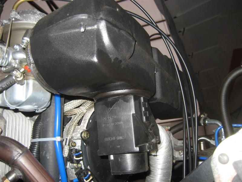

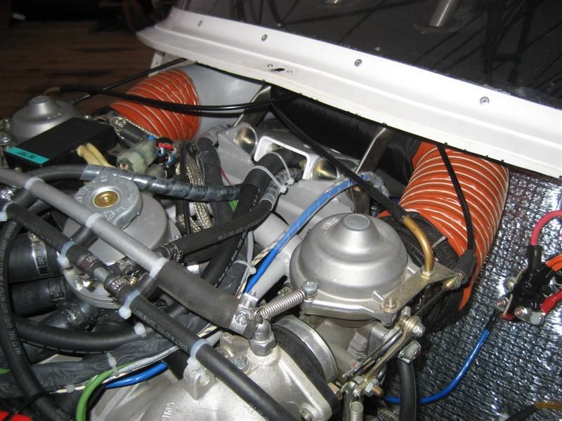

В случае , если крепление двигателя , мешает по прямой соединить карбюраторы , это можно обойти так

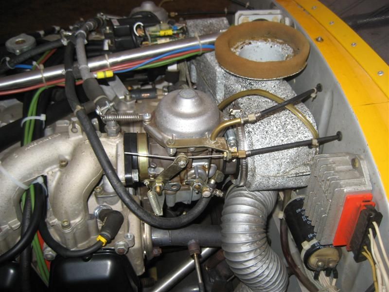

Как вариант , воздушный термостат от ваз ) Стоит три рубля , везде есть . И работает ! имхо в бою трос надёжней  😉

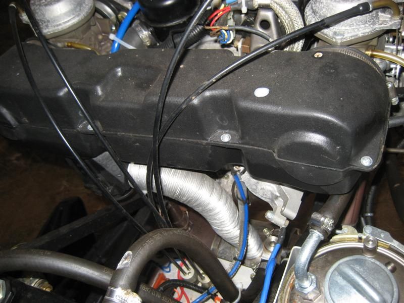

Кстати тут мотор в толкающем варианте . Забор тёплого воздуха

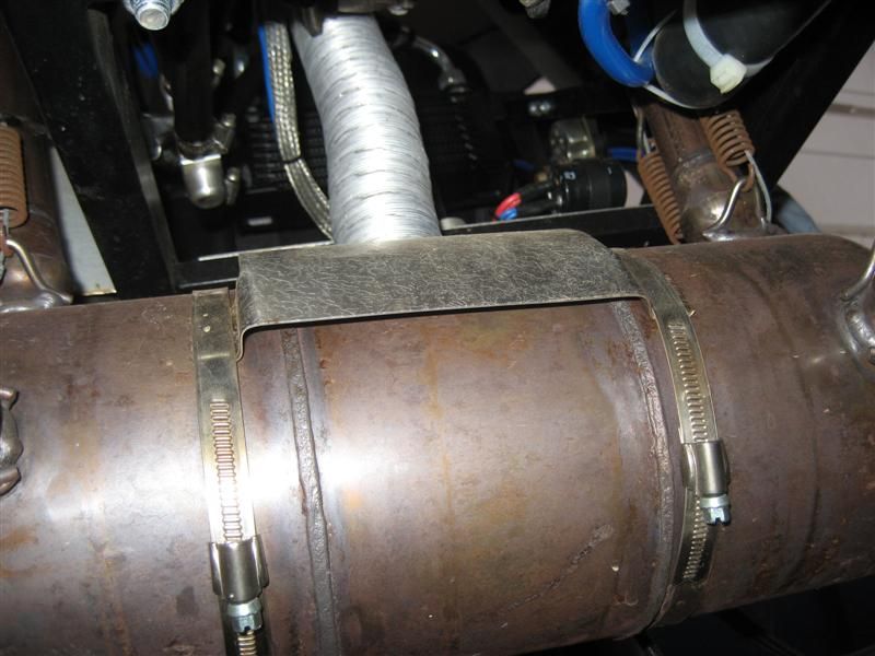

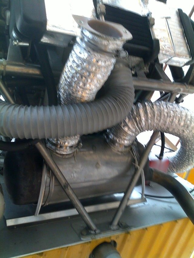

Простейшая нахлобучка на глушитель . Иной раз , достаточно расположить срез воздуховода , гденить рядом с банкой глушителя . В толкающем варианте неизвестна аэродинамика в этой зоне . Возможно есть смысл закольцевать " нахлобучку" , подав в нее ( с противоположной от места отбора стороны)давление от набегающего потока .

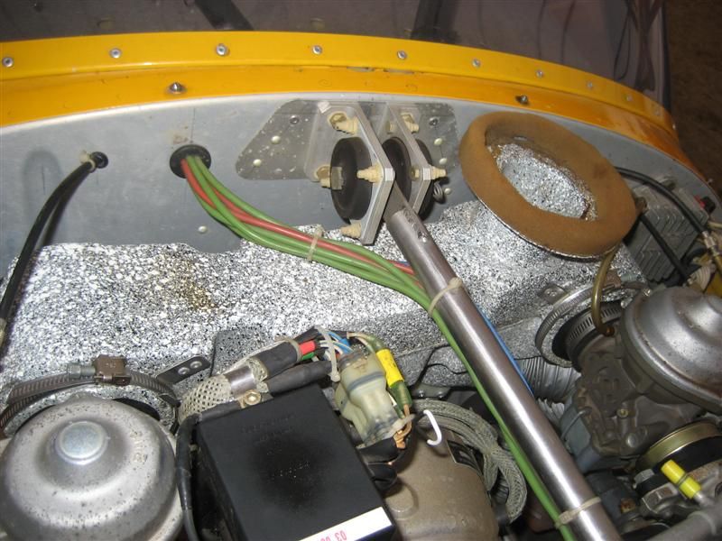

[highlight]emely[/highlight]
Схема и исполнение понравились. А где же воздухофильтр?
Сибиряк ,а где вы эти самые гофры находите ...у себя по рынкам походил ..только большого диаметра
С Украины прислали нам "рубашку", дефлекторы, и механизм с заслонкой (под больший диаметр).
