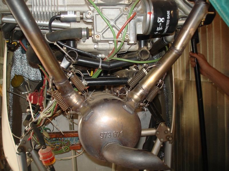

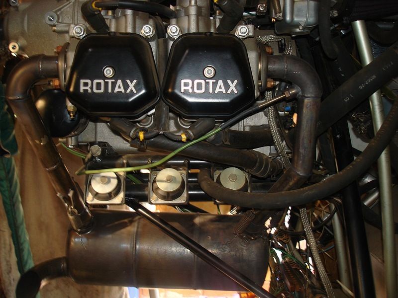

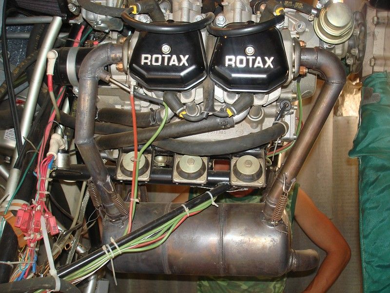

Описываемая выше проблемма повышенной температуры выхлопных газов на оборотах 4600-4750 опять актульна - при вышеуказанных режимах температура 1 и 3 цилиндра поднимается выше 800 гр., а 2 и 4 при таких же условиях примерно 760 гр. Иглы карбюраторов установлены в предпоследнее (верхнее) положение, карбюраторы  синхронизированны. Топливо проверенное - нормальное. Чем может быть вызванна такая проблемма? ПОМОГИТЕ :STUPID
Вот наконец добрался до самолета 🙂
Общий вид
1,3 группа цилиндров (это они вызывают беспокойство)
2,4 группа цилиндров

в вашем случае глушитель не будет виновником повышения
температуры, все с ним хорошо.
если все точно исправно
эксперементируйте с карьбюратором
нужно попробывать с иглой, уровнем топлива,
ходом заслонки.
однозначного ответа на это нету
