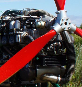

А если греется воздух во входном ресивере до температуры +15 +20, за бортом -10. Эффект тот-же будет как и у этого подогрева?
Такие обогревы штатно стоят на автожирах МТОспорт, я с ними летал зимой без каких-либо намеков на проблемы
то же самое?
Это если есть входной ресивер. А его есть далеко не у всех. К тому же организовать подвод горячего воздуха к ресиверу еще надо поработать. И его надо много, т.к. нагреть весь объем воздуха, всасываемого в карбы, надо куда больше тепла, чем нагреть корпус карба до положительной температуры.
В общем, мне обогрев карба от системы охлаждения пока видится более рациональным (сугубо личное мнение).
Ясно! Решения разные - результат один.

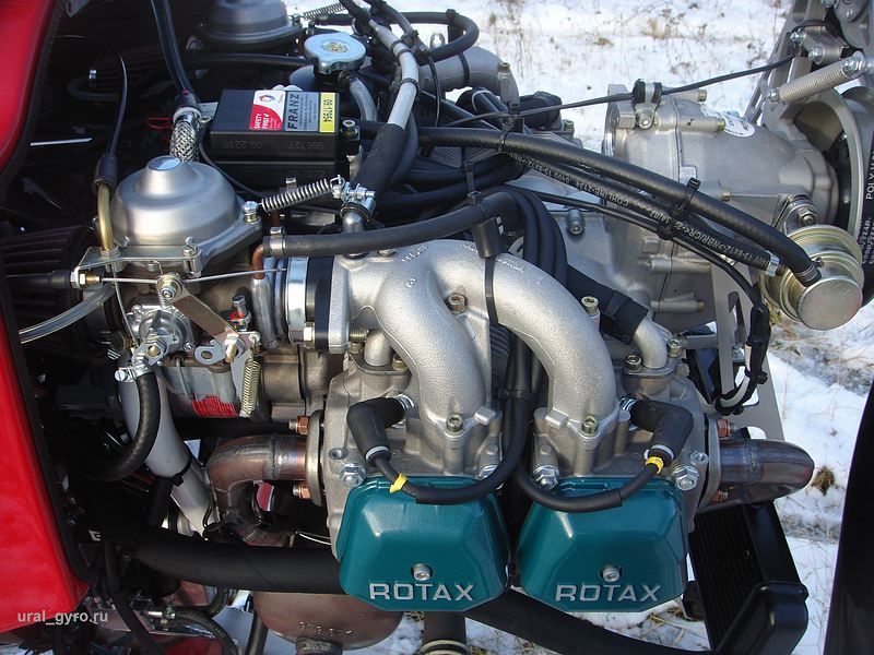

Сейчас рекомендуемый АБМ  подогрев выглядит так ( заводской монтаж )
    106,9 КБ · Просмотры: 251
