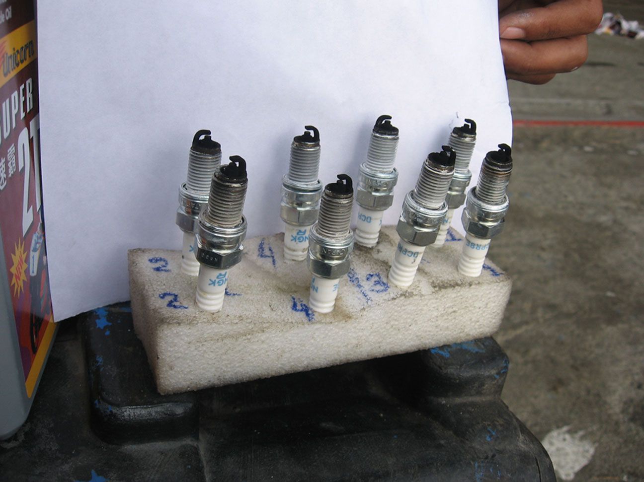

Гуру 912  (100 л.с.),подскажите очeрёдность работ по устранению  небольшой тряски двигателя  при запуске и прогреве ?...дополнительно не держит малый газ -было 1700 ,вдруг (или не вдруг) стало падать до 1400 и выключения при заходе  на прямой ,что конечно же не есть гут :-[
на крейсере замечаний нет .
люди и и !!! Памажите ,мы  сами не местные ...Авиагамма (как всегда когда нужна) в отгулах ,загулах ,отпусках
на фото свечи ,богатая смесь ...что покрутить? ...у виска крутил по Ротаксу 912 УЛС стучал  :-?

Опустите иглу главного жиклера, на одно кольцо. Естественно на двух карбюраторах. Мы ведь вместе были в Авиагамме, все слушали внимательно.
спасибо ! Послушать опытных коллег не лишне  😉 там ещё выше про тряску двигателя при запуске и работе на М.Г. ..наверняка это связано .Опыт  эксплуатации и уверенность в действиях приходит со временем ...а если ещё есть возможность звонка другу или помощи зала ?! ...почему бы -нет?!! На курсах говорили про выход из строя например подсвечников (именно нижних ) из-за попадания влаги   :-[ не было у нас  такого до 800 часов накатали  ,а вчера получили  :-?
Конечно и напрямую, на малых оборотах это очень проявляется. А как дела у Вас с уровнем топлива в поплавковой камере?

Не опускали иглу, и не разу не меняли наконечники?
-иглу опускали , наконечники были нормальные ,один правда пришлось снимать и чистить до этого ...но сегодня поменяли все  :-[

А может в воздушном фильтре все дело!Да и потом ,игла работает на всех нагрузочных режимах, кроме режима полной нагрузки,на каких режимах летали..
