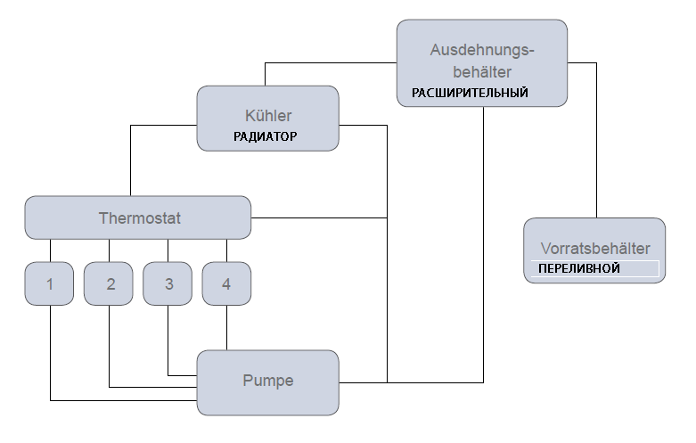

Помогите пожалуйста со схемой подсоединения термостата охлаждающей жидкости на 912.  И поделитесь опытом эксплуатации 🙂
Термостата или термодросселя? И какого? В штатной конфигурации 912 ведь нет ни того, ни другого.
Именно термостата, для подддержания стабильной температуры двигетеля в разных температурных диапазонах
Я и говорю: термостат или термодроссель? Используют и то, и другое. Разница в том, что термостат переключает поток жидкости между малым и большим кругом, как привычно на автомобилях. Термодроссель регулирует поток жидкости по одному контуру, увеличивая его при повышении температуры ОЖ и наоборот. Используют на Ротаксах оба варианта. Вы какой конкретно собираетесь использовать? Своего штатного у Ротакса нет. Если именно термостат, то см. картинку.
Термодроссель просто врезается в контур системы охлаждения. Редкая вещь, многие о его существовании не знают. У меня такой использовался на Симонини, работал  без претензий.

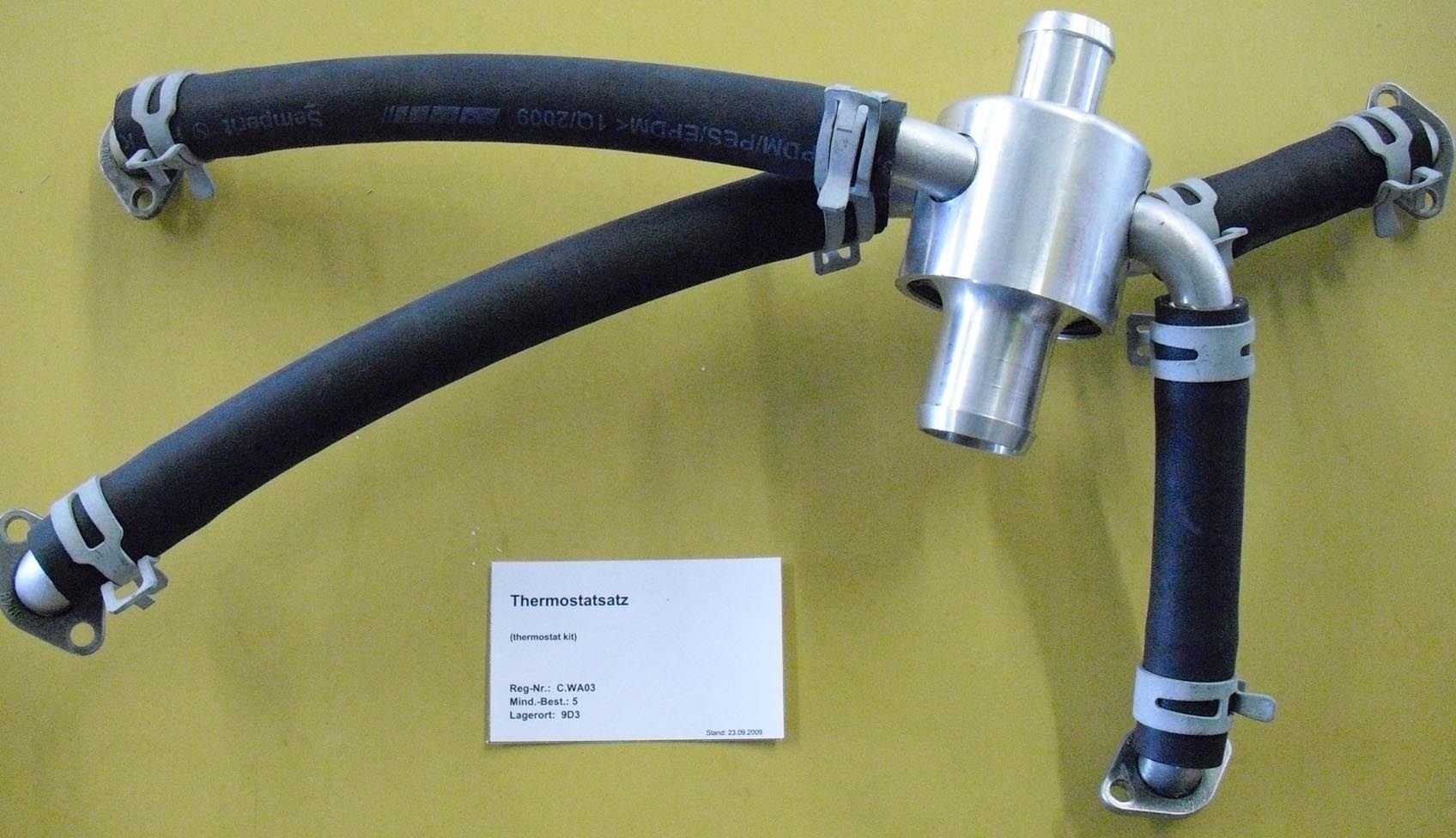

Термостат для 912 должен соответствовать необходимому температурному режиму (температуры начала открытия и полного открытия). Автомобильные, по-моему, для 912 не подходят, там эти температуры выше, чем нам нужно.
На "Калидусе" термостат стоит из того же источника, что я упоминал выше насчет обогрева карбов, выглядит так:

Как я понял все эти шланги идут от головок цилиндров? И сколько такой стоит?
Это один из вариантов. Есть и классический, с тремя дырками (вход и два выхода в два контура). У немцев он стоит чуть больше 180 евро.
См. http://www.franz-aircraft.de/ раздел Ротаксов, каталог SPECIAL ACCESSORIES.
Насчет того, что на картинке я, похоже, поторопился с источником, там его нет. Видимо, кто-то еще их делает, пока не знаю, мы их получаем уже в составе изделия. Попробую уточнить.
