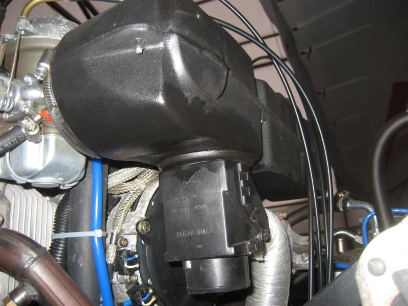

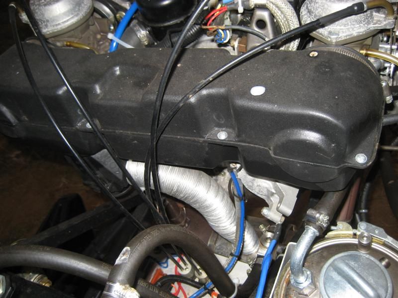

Может немного не в тему! Но решил написать,возможно комуто пригодиться..Сталкнулся с токой проблемой балансировкой карбюраторов на своем 912..лучший способ два вакумметра я использывал высотомеры но это было летом! А вот на морозе! Ну никак! Быстро привращаешься в сасульку! да и карбюраторы  остывают появляется тряска и т.д. Все попытки убрать свободный ход тросов на заглушеном двигателе при полном газе некчему непривели.Спасибо самарцам! За подсказку! отбалансировал за 15мин..Снял рессивер ,поднял плунжера и вставил по сверлу 9мм. в каждый карбюратор,РУДом прибрал до упора в сверло ..Выбрал свободный ход  на одном каторый не поджимал сверло..
Если чеснно! Офигел от разницы! Двигатель зашептал на всех режимах!   Век живи-Век учись!
  Удачи Всем!!!
Не подскажите где можно приобрести вот такой ресивер
