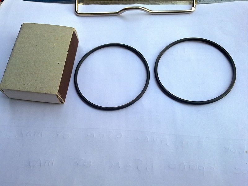

ПРовожу регламентные работы 200 часов и при смене фланца карбюратора обнаружил кое какие "лишние" зап/части :-[ два резиновых кольца - только откуда они я так и не понял и в руководстве ничего про них не нашел. Пмогите пожалуйста :🙂 Вот прикладываю фото этих самых колец.

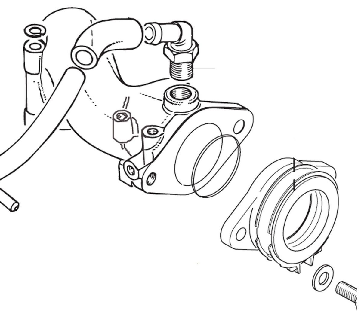

Это уплатнительные кольца. Стоят между фланцем и всасывающим патрубком.

Но по диаметру совсем не подходят :-/ Пробовал, но ни посадочных мест ни каких либо ориентиров для этих колец не нашел поэтому и обратился за помощью

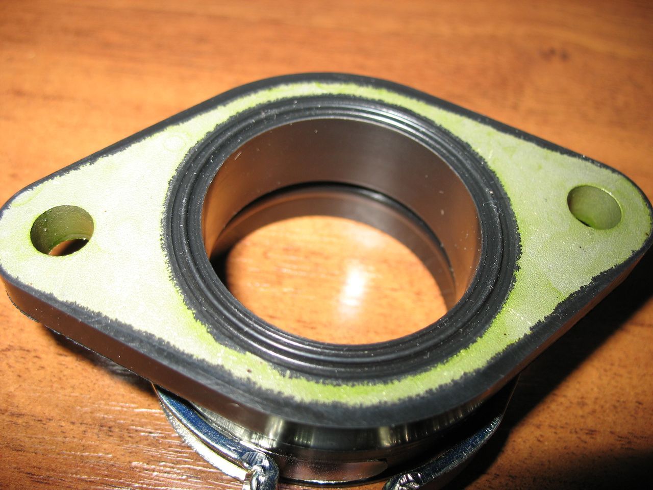

Кольца были на старых фланцах или шли с новыми? У меня фланцы без колец. Если старые были с кольцами, а новые без, то кольца ставить не нужно. В новых уже есть впрессованный уплотнительный буртик.

Двигатель 2008 года, т.е. фланцы (которые снял) скорее всего как раз старого типа, но посадочных мест на них под уплотнительные резинки не нашел, новые такие же как на фотографии сверху - мест под уплотнители, тоже нет :-/

уплОтнительные кольца стоят... (на металлическом патрубке под них есть углубления )

А все таки есть ли разница между фланцами старого и нового типа, может эти кольца уже и ставить не надо?
Кольца ставить надо . Если не лезут в посадочные места ( на впускном коллекторе ) , то знач распухли от топлива . Или подсушить , иль поставить новые . Помогает смазать их литолом  и " приклеить"  в паз .
Новые флянцы из более жёсткой и прочной резины , к томуж на их хомутах стоят дистанционные втулки ( защита от перетягивания ) Проблема в том , что для осмотра флянца , его надо снять . Т.к. смотреть надо изнутри .( или карбы из них вытащить ) Так чта снимайте и смотрите .. На практике , если есть поддержка ресивера или карбов , то 200 часов - без проблем ходят . Да и в инсрукции замену заменили на осмотр ( учитывая ценник на них - событие радостное )
Мы как-то все их меняли , всётки стрёмная деталюшка )) В результате накопился запас бэушных в отличном состоянии . Больше тупо менять не будем ) Просто смотрим и имеем в запасе новые . Авиагамма благословила  🙂
