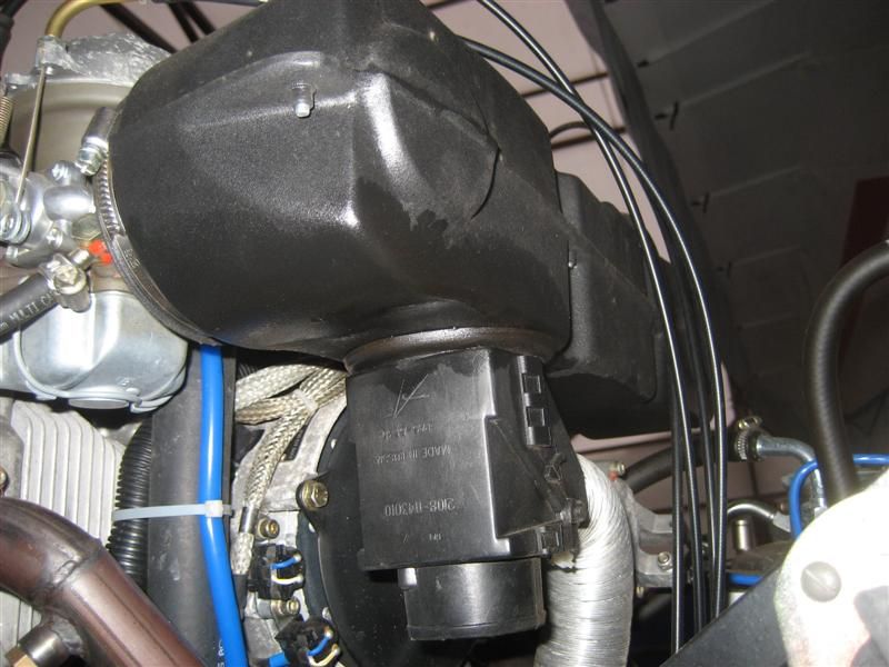

И всё таки кто же клепает такие рессиверы?
    71,2 КБ · Просмотры: 136

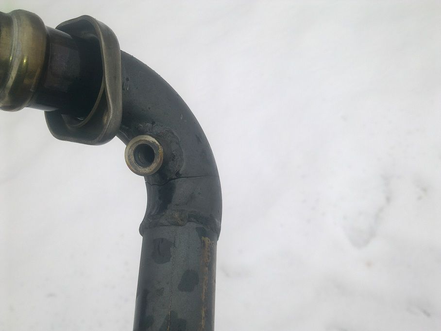

Где в Москве можно подварить выхлопной патрубок? В прошлый раз варил у Петра на Авангардной. Но у него сейчас что-то мобильник вне зоны 🙁
    32,2 КБ · Просмотры: 160
На трех вокзалах, Центральные экспериментальные сварочные мастерские (быв. ДОСААФ), Каланчевская, 20, тел раньше был 6802629, работают с 8 до 16 кр. сб, вс.
НА сварочном шве трубы глушителя образовалась трещина, чем лучше её заварить?
Обычной электросваркой,  полуавтоматом. У Ротаксов глушители и их трубы обычно всегда слабое место.
Часто слышу об трещинах на глушителях 912 но у нас самолёту 8 год пошёл ,налёт более 1500 часов, а глушитель в отличном состоянии,тьфу-тьфу чтоб не сглазить 😉
...слабО летаем  🙂у нас за 2 года -1000 ,глушитель варили 2 раза   :-[
у вас показатель хорошо сбалансированного винта ,скорее всего  🙂
А самолет у Вас какой?  Очень много зависит от компоновки глушителя, а значит и нагрузок на него. Сферические шарниры тоже тонковаты и бывает быстро изнашиваются. При ремонте лучше ставить не оригинальные, а свои несколько утолщенные изготовленные либо на  токарном станке или штамповкой.
В руководстве рекомендуют шарниры смазывать тугоплавкой смазкой.
Тогда их ресурс(шарниров) равен ресурсу двигателя.
Всё сильно зависит от сборки "по месту " шарниров патрубков и глушителя. Если шарнир вварен в крайнем положении, и он не гуляет, то обязательно будут трещины. А если шарниру есть где шарнирить, то трещин не будет.
