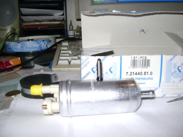

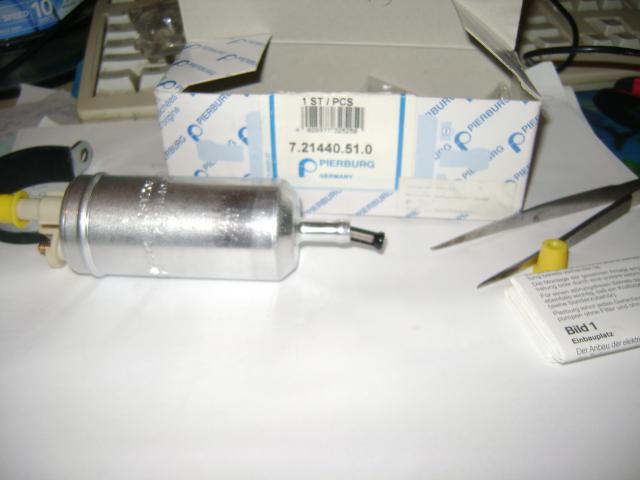

По Вашему описанию в личном сообщении у Вас насос в виде кубика. Возможно он дает излишнее сопротивление в выключенном состоянии.У меня была такая проблема на сонексе. Небыло самотека заменил на пидбург и все ок движок стал работать на взлетном без электро насоса. Надо исключить эл. насос  из системы на время. Отгонять движок на режимах.Если не помогло . Шланг в канистру и на прямую к мех. насосу, гонка движка . Исключаем излишнее сопротивление в топливной магистрали.Можно померить падение давления в магистрали до мех.насоса , как  нравиться. Есть обратка? Сечение обратки соответствует рекомендациям?И т.д. Соответственно указатель давления не врет? Остается мех. насос ,норма для мех. насоса 0,2-0,4 на всех режимах идеал 0,3 🙂 игла в поплавковой камере держит гарантированно до 0,5 ат. . Удачи.Конечно эти рекомендации если давление не соответствует рекомендованному диапазону.И эл.насос выдает положенное давление.Стрелка указателя давления не скачет и не отрабатывает пульсации.
