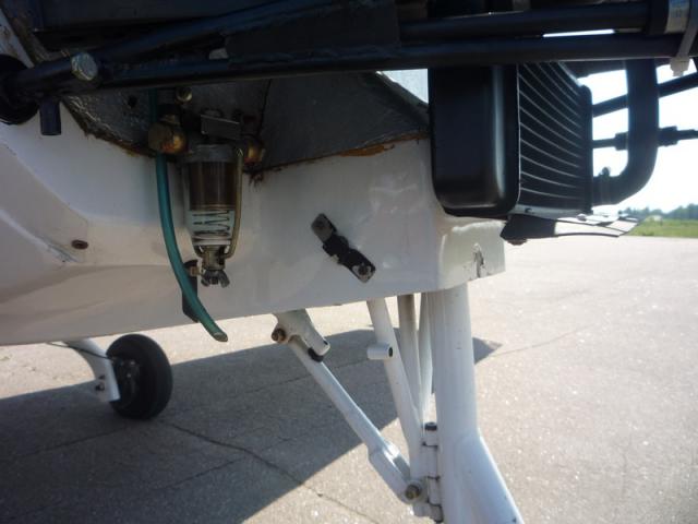

Коллеги!
А подскажите как можно проверить работоспособность топливного механического насоса.
При запуске он выдает давление 4.5 пси.
но при больших оборотах от 4000 и выше давление падает.
практически в красный сектор.
у кого есть какие мысли или кто сталкивался

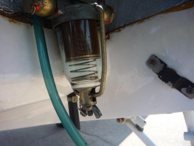

Выяснилось проблема была в отстойнике, давал избыточное сопротивление.Фото прилагаются.
Подробности опишет скай мастер.
    26,5 КБ · Просмотры: 202
    31,6 КБ · Просмотры: 200
С виду вроде хороший отстойник. стандартно при то открутил стакан продул сетку закрутил и все вроде нормально. на деле оказалось что вся грязь скапливается в штуцере что забирает топливо с бака и дальше не проходит. плюс сам штуцер должен быть повернут к винту так чтобы отверстие в винте совпадало со штуцером. если немного сдвинут то проход грязи еще более сложен.
вообще данный фильтр в отношении грязи не информативен. на нем можно увидеть только воду в стакане.
в моем случае во входящем штуцере было грязи примерно 2 см. соответственно и топливо хуже шло.
прокурорский вопрос на засыпку -обслуживание через сколько часов производилось ?
через 50 ! или раз в год!
Все верно проверка топливной магистрали проводится раз в год или 100 часов.Для большинства самолетов.Отстойник обслуживается по состоянию но не реже 50 часов.Это и выполнялось. Проблема в конструкции отстойника в штуцере на входе,он не дает инородным примесям попасть в сам отстойник и быть удаленной при обслуживании.Вывод данный вид отстойника требует излишнего контроля.Что не удобно.
Всем у кого такой тип отстойника следует обратить на это внимание.
