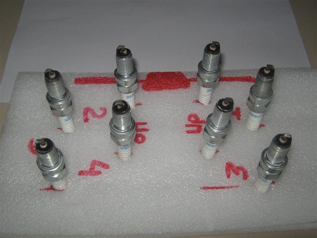

Старому Максу по распечатке.
При наработке 1161-48 на крейсерском режиме начался рост ТВГ 4 цилиндра. На предыдущих и последующих  выходах на аналогичный режим такой картины нет. Как версия - незначительное обеднение смеси по 4 цилиндру.
Цвет свечей надо смотреть с режима, как было написано выше.

ангар у вас далековат от полосы и это цвет свечей задроселированного двигателя, пока Вы до него катитесь . Свечи меняют свой цвет ,в зависимости от оборотов.Попробуйте прогреть масло до 50+и выведите обороты до 4200, подержите минуты 3-4, заглушите дайте остыть потом снимок в студию.
...сдалали согласно Вашей рекомендации , на снимке более менее прилично ,на распечатке выпрыгивает давление масла более 5 (при старте холодного понятно ...в полёте тоже бывает .)В прошлом сезоне боролись с малым давлением масла ...в этом сменили  марку и производителя ..может связано с этим  :-/ никто не поделится распечаткой для сравнения?  :-[
