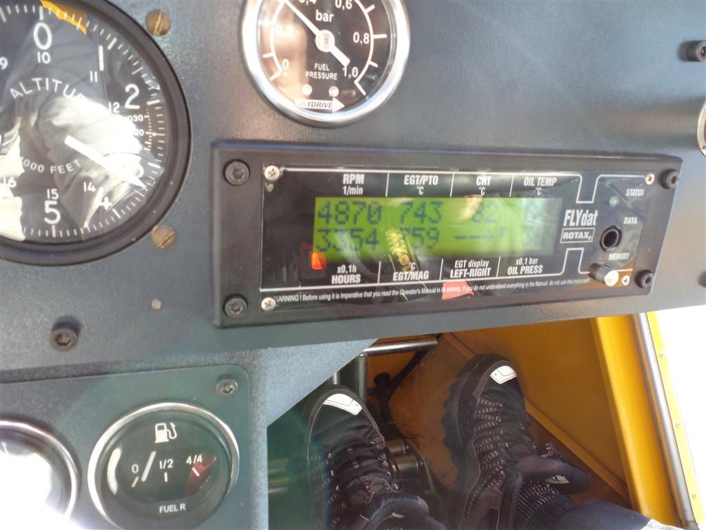

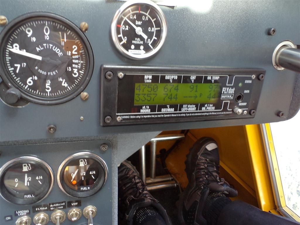

В процессе полета так и не увидел оптимальных температур масла и воды - это раз.
На взлетном температуры ТВГ почти ровные (нагрузка максимальная, набор высоты, под капотом некое подобие комфорта). Дальше крейсерский режим, т.е. снижение нагрузки, но скорость побольше и сквозняк делает свое дело - ТВГ расслаивается. Впереди жуть как холодно, сзади - жуть как прохладно. - Это два
Что бы дальше было о чем говорить - какая температура стенок цилиндров в процессе? - это три.
Установка двигателя соответствует пункту 12.11 Руководства по установке? - это четыре.
И...забыл правда, но на всякий случай спрошу - что там на входе в карбюраторы- как по температурам, так и по условиям? - это пять

...пацаны не бейте так! Больно ведь!  :-[ сделаю как говорите и замеры  температуры стенок цилиндров и прочее. Самолёт то ..ультралайт и сертификатов ...не проходил .Вот пусть Лодочник честно скажет ,приходилось ли в одном полёте у земли +10 а наверху -10 ...или около того? ..вот ..опять в морду норовит  ;D понаставил термостатов ...мы пока учимся ,чё ставить  а чего не надо .Покажите скока у вас в граммах..Емеля распечатку обещал-где?
термостат кстати  сработал  1318 -51-50
масло доливаем ,расход в норме
-пример правда распечатки  не совсем корректный ,взят обычный 30 минутный полёт (как назло без больших отклонений ),он не первый по температуре  запуска видно

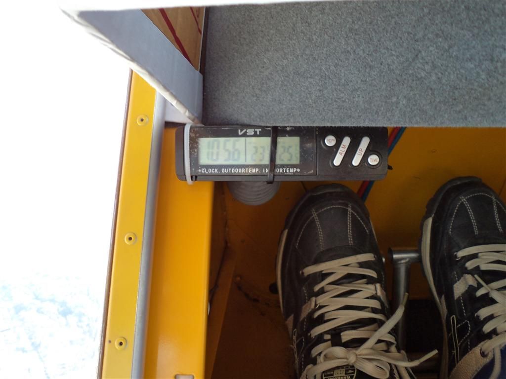

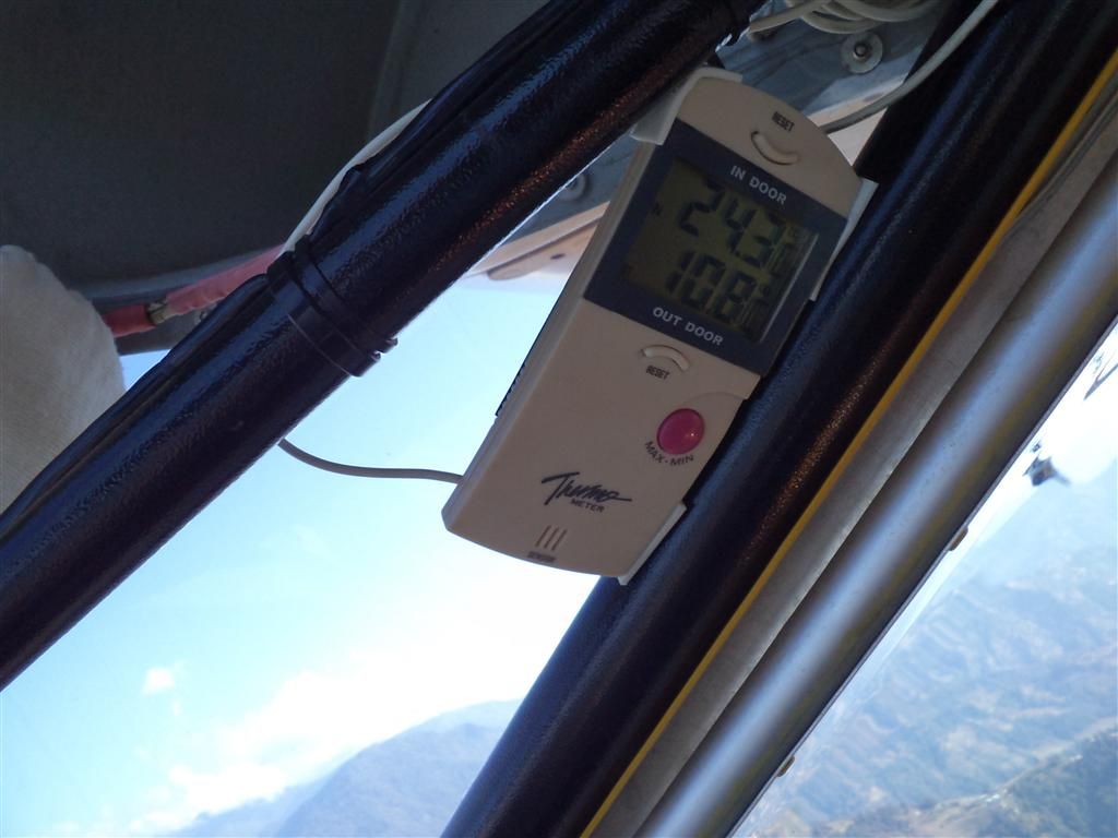

...так в том то и кино -у земли +10 а вверху -10  :-/ заклеивать точно не получается .По термостатам согласен -не главное  ,потому и не дождётся  ассенизационная машина нашего термостату 🙂

Перепад в двадцать градусов это при стандартной атмосфере около 3200 метров. Судя по температурам ТВГ распечатка ваших данных с высот не более 1000 метров. На двух тысячах над уровнем моря уже не возможно загнать температуру ТВГ Ротакса-912 выше 650° даже при плотной капотировке и ВИШ позволяющем держать нормальные обороты. Думаю, что вопросы по распечаткам с высот около 3000 метров у вас были бы совсем на другую тему.

Давление масла у вас прыгает(если все о чем писал выше в порядке) потому ,что оно на крейсерском режиме становится холодным. Энто раз.И в этом помогут термостаты и перекрытие обдувки .В идеале регулируемые в полете жалюзи поставте и все будет ок (хотя маслеце по температурному диапазону у вас не очень) лутще найти более приемлемое.
Температуры выхлопа с ростом высоты будут падать микса нет смесь богатая(  тепла двигатель будет выделять меньше и мощность тоже упадет) энто другая проблема полностью решается установкой 914 двигателя 😀
А так играйте настройками карбюраторов ищите компромисс.

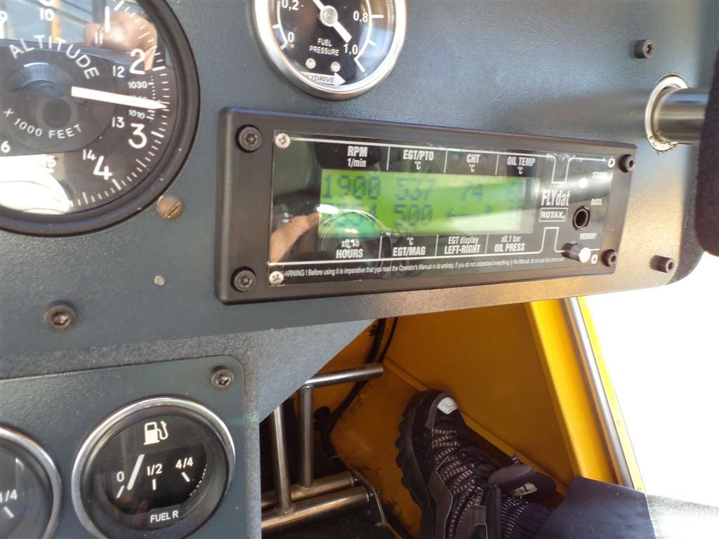

Где температура на в пуске? Двигателю зябко вот он и трясется 🙂

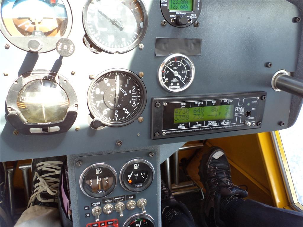

    100,3 КБ · Просмотры: 158
    75,8 КБ · Просмотры: 158

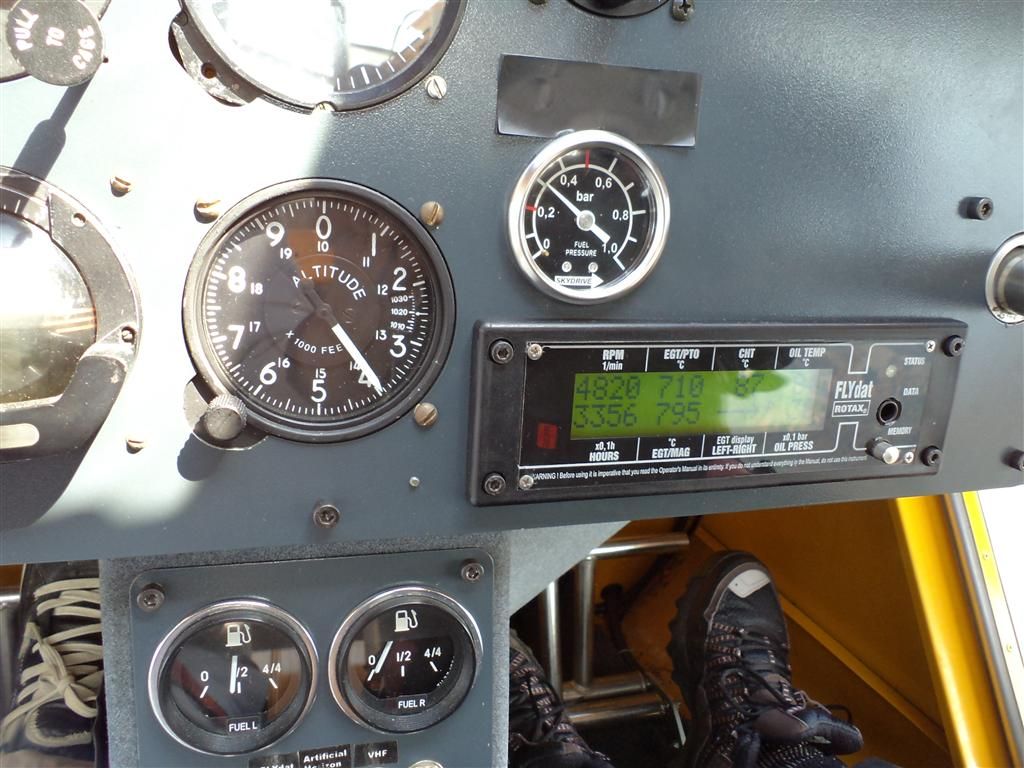

    94,9 КБ · Просмотры: 142
А Вы пробовали?У нас получается.Разделите мух и котлеты!Давление масла у вас прыгает(если все о чем писал выше в порядке) потому ,что оно на крейсерском режиме становится холодным. Энто раз.И в этом помогут термостаты и перекрытие обдувки .В идеале регулируемые в полете жалюзи поставте и все будет ок (хотя маслеце по температурному диапазону у вас не очень) лутще найти более приемлемое.Температуры выхлопа с ростом высоты будут падать микса нет смесь богатая(тепла двигатель будет выделять меньше и мощность тоже упадет) энто другая проблема полностью решается установкой 914 двигателя А так играйте настройками карбюраторов ищите компромисс.
...к соожалению уважаемый dkosta75 Вы не внимательно смотрите и читаете -не становится масло холодным ,термрстат держит температуру 75 минимум . На верху падает температура выхлопа ,тоже ясно и с этим проблем нету .914 не катит -вопрос не по теме.Что значит играйте настройками карбюраторов ? :-? прокомментируйте температуру выхлопа ...при запуске на 4 цилиндре ниже а при наборе наоборот ? Где логика? Если есть что сказать по -существу ,принимаем с благодарностью ...а про мух и котлет ...не  стоит  :-[
    121 КБ · Просмотры: 138
    75,8 КБ · Просмотры: 123
    106 КБ · Просмотры: 140

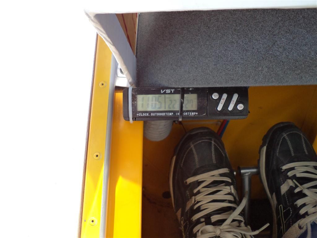

температура на входе в карбюраторы 23 градуса после запуска в кабине 25  в наборе падает до 11 и вначале снижения до 5-6 градусов  (за бортом ниже нуля),что конечно не есть гут ...это сейчас решаем  :-?
