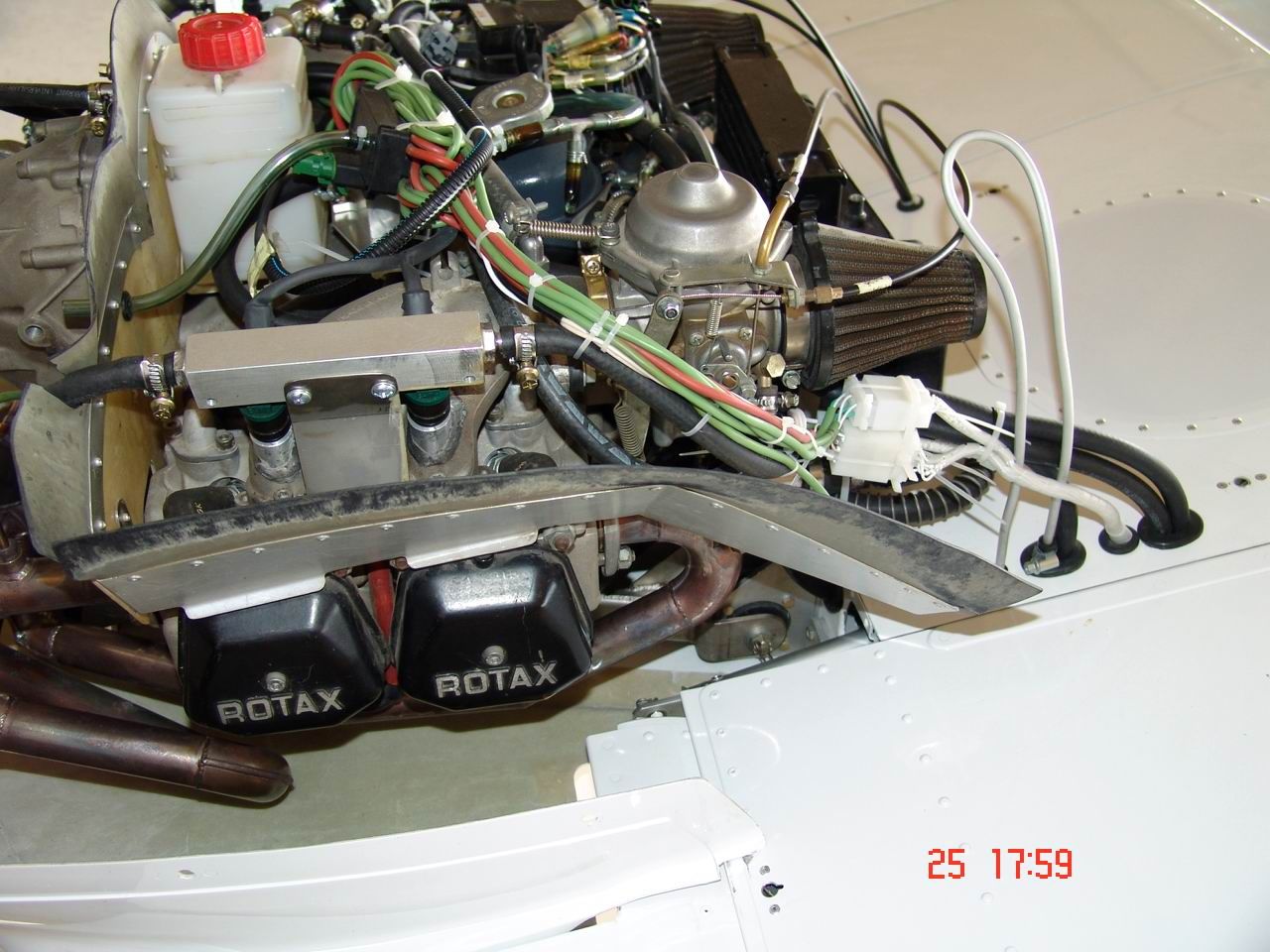

Насколько я знаю, сама фирма Бомбардье инжекторные 912-е не выпускает, но в Европе есть умельцы, поставившие это дело почти на поток. Такие двигатели чаще всего называют 912RST и заявляют мощность 122 л.с.
Как минимум один 912 был переделан в инжектор московскими умельцами и испытывался киевским "Аэропрактом". Ниже - фото этого двигателя. Конверсия была сделана так, что оставалась возможность эксплуатации двигателя и как карбюраторного.
    171,2 КБ · Просмотры: 481
