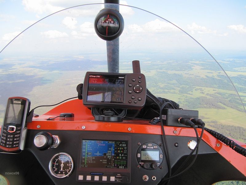

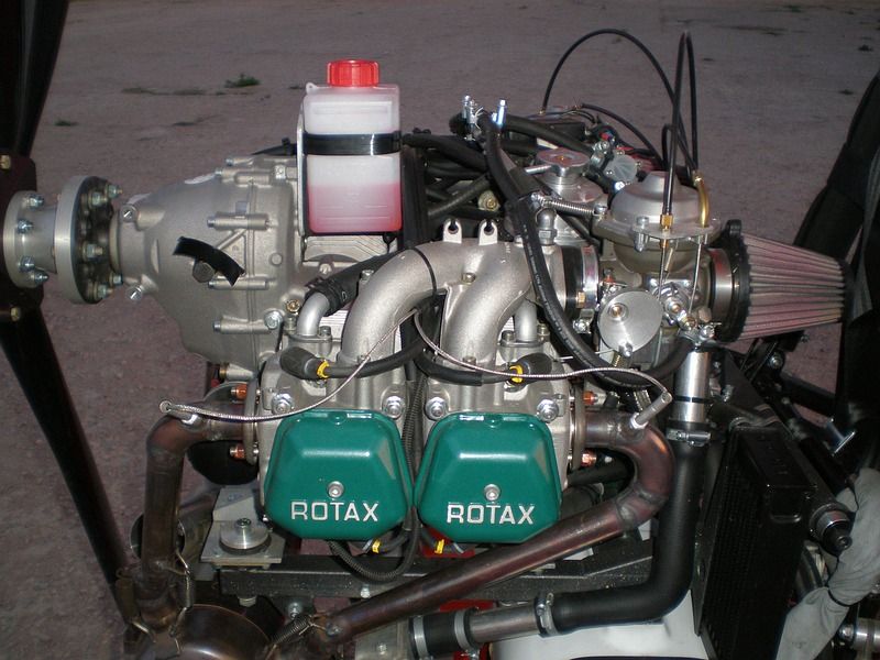

По третьему пункту поподробнее - правильно ли вварены термопары - растояние, угол, удилнение проводов.
Есть смысл провести лабораторную работу с иключением обдува термопар и выхлопных труб. При этом можно еще пирометром измерить температуру выхлопных труб. И вот если в этом случае будет разница - то это действительно разница и надо начинать с ней бороться.
Термопары вварены прямо за щтатными выхлопными патрубками, которыми комплектуется мотор при продаже, примерно в 10 мм за стыковочным швом (смотри фото), одинаково на всех цилиндрах.
Обдув термопар давал бы в моем случае совершенно обратную картинку чем наблюдаемая, так как СУтолкающая и наиболее обдуваемые цилиндры как раз 3-4 и они же самые горячие. Оговорюсь что речь идет о крейсере 4000-4200 оборотов. Дальше чем выше обороты тем ровнее картина температур. На этих же оборотах разница между 1-3 или 2-4 может быть от 20 до 50 градусов.
Проблемма реально есть и это видно и по цвету свечей и даже по цвету нагара на самих термопарах (я их выкрутил сейчас для замены). На первом - втором цилиндрах стабильно черные на третьем совсем светлая без нагара и на четвертом светло коричневая то есть четко в соотв. с рапределением ТВГ и цветом свечей.  Типичное рапределение ТВГ по цилиндрам можно разглядеть на втором снимке. Видно что второй цилиндр прилично отстает.
Я был бы не проч это иправить, все таки немного жаль бездарно переведенного в сажу на в передних цилиндрах бензина, но если  это так нужно этому мотору, то я готов понять и простить. 🙁

Что бы я делал, будь у меня такая картина и желание в ней разобраться:
1. Проверка приборного комплекса. Сама панель исключается.
Только термопары - их установка (по фото нельзя установить угол вваривания - термопара направлена в центр трубы?). Есть ли удлинение проводов? как выполнено соединение. Исключить влияние обдува - несколько метров асбестовой ленты. Времнно закрыть трубу и термопару. То что 3 и 4 цилиндр летят вперед - не значит, что второй и первый хуже продуваются, т.к. они ближе к винту, в зоне воздушного потока. Провести сравнение по температурам на земле и в полете. Поменять термопары местамии (у термопар, поставляемых Ротаксом погрешность +-5 гр. У Ваших какая?) Если мы получим эту стабильную разницу - тогда думаем что делать дальше.
2. Оптимальный режим для 912 лежит в диапазоне 4500-4800.
Из-за переизбытка мощности Вы вынуждены работать на 4100-4200. Что там с потоками во впускном патрубке - можно только предполагать и делать умное лицо. Удлинять патрубок, ставить турболизатор, подавть теплый воздух, наиболее оптималный для испарения и смесеобразования.Турболизаторы ставили - ничего не поняли 🙂 Теплый воздух (+20...+25) помогал.
3. Сажа. Сажа будет всегда. Т.к. двигатель работает на переобогащенной смеси, т.е. воздуха не хватает для полного сгорания бензина.
4. Цвет свечей. Цвет свечей характеризует работу цилиндров на том режиме, с которого выключили двигатель. Желаете посмотреть на режиме 4200? Значит надо выключить двигатель с 4200. На взлетном режиме? Значит выключить с взлетного режима.
5. Разница в 50 градусов вполне допустима. По фото не видно, какая разница у Вас.
6. Что можно попробовать для ее уменьшения? На этом режиме (4000-4200) за дозировку топлива отвечает уровень топлива. И состояние деталей поплавкового механизма, чистота поплавковой камеры оказывают более существенное влияние на уровень, чем на более высоких режимах. Т.е. надо проверить их состояние и вполнить регулировку. Дренаж поплавковой камеры куда выведен? Лучше в затененное место и поближе к фильтру. Можно и в фильтр.
На этом режиме есть и влияние переходной системы. Можно попробовать изменить качество смеси винтом качества ХХ. В небольшом диапазоне. Сильное обеднение приведет к провалу на приемистости в районе 2000-2500 об/мин. Можно попробовать обеднить смесь опускание иглы в плунжере - опять же без фанатизма, т.к. обеднение даст провал при приемистости в диапазоне 4000-4500.
На снимке видна установка водяного термостата. Думаю что и масляный стоит. Почему не поставили входной ресивер с термостатом? Очень полезная вещь!
ЗЫ: маслорадиатор стоит неправильно.
Все стоит, и ресивер в том числе,  с встроенным термостатом. И контроль температуры в ресивере есть, несмотря на термостат. Температура в полете ниже +17 не опускается.
По поводу установки маслорадиатора  я с вами консультировался, решили, если скачков давления не будет то все нормально, а их и нет, так что с ним все ОК.

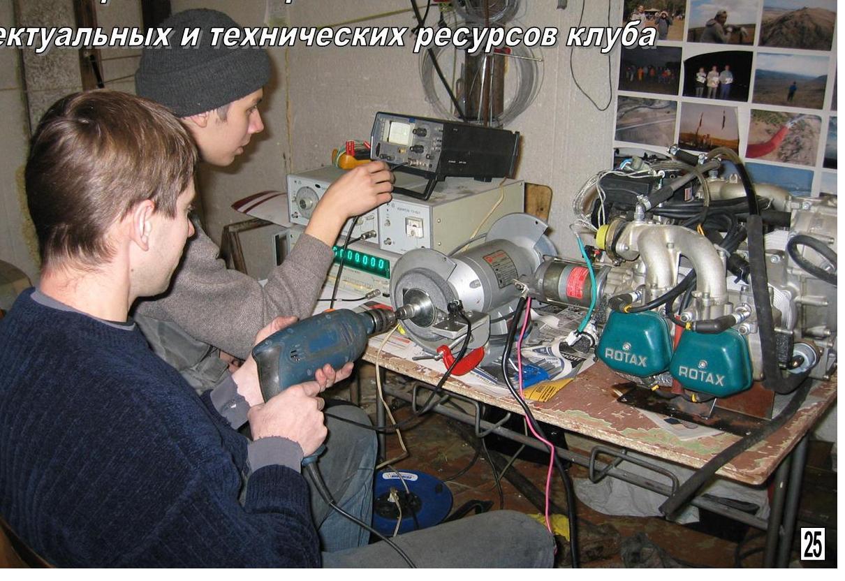

Мы ищем причину: Собрали исследовательский стенд;  выявили недостаток "Старого" коммутатора зажигания, который первую искру давал на 4 гр, а вторую на 26; изобрели способ отключения 26 гр; далее изобрели блок плавно регулируемой задержки искрообразования до 20 гр в поздннюю сторону; для чистоты эксперимента устанавливали новый блок с фиолетовым проводком - не помогло.
Осталось ещё 4 эксперимента, после неудачи которых, установим  снаружи на маховик зубчатый венец  и  стартер.
Новый маховик с выточками под искру с запаздыванием на 4 гр это один  из  четырёх планируемых нами экспериментов, но мы его в общем то уже с эмитировали  электронно.
При этом выявился недостаток качества смеси и объёма воздуха формируемых карбюраторами для запуска на позднем зажигании.
Я думаю что если в комплексе подойти к  окончательной фазе наших экспериментов:   "Новый" маховик; "Новый" коммутатор;  Увеличенные жиклёры камеры обогатителя или "праймер", то должно всё получиться.
  Есть ещё одно подозрение  выявленное недавно в ходе экспериментов, которое  возможно вернёт молодость мотору в его запуске при всём старом, но это пока не точно.
Сейчас мы изобретаем стенд для проверки этой версии.
Кстати, если у вас есть в наличии "новый" маховик, то предлагаю обсудить возможность его "проката" , чтобы нам не портить наш старый всего лищ ради эксперимента.
