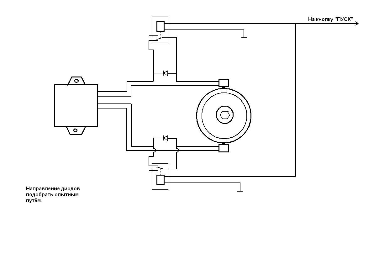

Включение зажигания после выхода стартера с коленвалом на максимальные обороты - это первая мера которую мы применили в попытках избежать обратных вспышек, но она не помогает.
Как только щёлкнул вверх тумблер, так сразу удар с остановкой винта.

по схемам, приспособлениям, документам, советам, фото и видео  не может быть по сути никаких возражений, если они полезны и нужны.
Нарисовать схему пока нечем. Работаю с корманной ЭВМ.
Поэтому я объясню, а у кого под рукой рисовалка, можете воспроизвести и сюда. Я прокоментирую.
1. отсоединяем верхний коммутатор штекером от датчиков.
2. вычисляем тумблер этого контура и отмечаем его маркером.
3. берём два диода под напругу  400 вольт .
4. вытягиваем из разъёма по одному проводу каждого из двух датчиков, а вместо них вставляем заранее заготовленные лапки того же стандарта с куском проводка, после чего штекер соединяем с коммутатором, при этом цепь обоих датчиков разомкнута.
5. берём один из диодов и соединяем через него последовательно цепь одного из датчиков с коммутатором. второй датчик остаётся разомкнут.
6. включаем зажигание только верхнего коммутатора и крутим стартером несколько оборотов. если нет вспышек то разворачиваем диод на 180 гр.
вспышки появились - прядок, запоминаем и размыкаем временно цепь этого датчика.
тотже порядок и со вторым датчиком. вспышки есть- первый датчик наместо и заводим мотор только на этом контуре.
все. 26 гр на этом контуре небудет никогда!
7. заглушили. берём релюху или две на вольт 9 примерно и перемыкаем каждый из диодов замкнутыми контактами обесточенной релюхи. релюху запитываем от кнопки стартера.
Таким образом если запускать мотор только на этом контуре, то пока кнопка стартера нажата - диоды тосекают опережение  зажигания в 26 гр.
запуск произошёл, отпускаеш кнопку, как делал это и раньше, релюха возвращает схему в исходное -заводское состояние .
8. включаеш второй контур.
Но эта мера актуальна для лета,а зимой мотор бодается с 4 гр опережения.
Сейчас мы чешим репу над не сложным способом ухода и от четвёрки.

Вроде так должно выглядеть, чтобы избавиться от  опережения зажигания в 26 гр в процессе запуска.

По схеме.
Вмешательство в схему с диодами и реле не считаю правильным, с точки зрения отказобезопасности.
Предлагаете один контур, что бы не подвергать доработке второй контур? Почему?
На одном контуре запускаться все же не хорошо. На двух котнурах заводится тяжело, а на одном будет еще хуже.
Завязвать логику на кнопку стартера тоже не хорошо, т.к. в большинстве запусков многие отпускают кнопку стартера при первой же вспышке. Хотя надо все же дождаться выхода на устойчивую работу.
Если при этой схеме будут бросать кнопку тут же при первых вспышках, то тут же схема перейдет на 26 градусов да еще на одном контуре.
Конечно же эта схема принципилаьно дешевле нового блока , но может без реле - а на тумблерах, причем на обоих контурах, плюс новый диск ротора. Его стоимость около 200 евро.
Да вроде отказывать то нечему: в крейсере реле обесточена, диод перемкнут.
Потому что... смотрите первый пункт.

По схеме.Если хотите использовать реле- надо брать достаточно надежные и герметичные. Контактная группа реле в атмосферном воздухе- потенциальный элемент отказа.
Если не завёл, то какого отказа бояться? ;D
Второй контур не трогай паяльником, будет на чём долететь.
Всё должно быть хорошего качества и надёжно зафиксировано.
Пожалуйста, не надо в мотор за 15 тыщ евро реле за 300 руб!

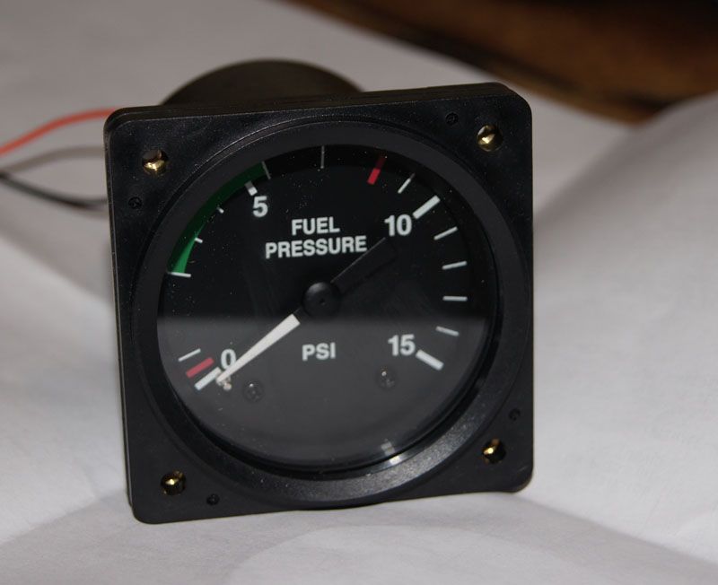

Можно уточнить по поводу бензонасоса электрического для Rotax-912?
1. На других ветках читал что многие их устанавливают. Я так понимаю что включать его надо в случае если падает давление топлива от штатного насоса? Правильно?
2. Правильно ли я понимаю что для того что бы отрегулировать давление топлива нужно установить прибор давления топлива и ограничить проходное сечение на обратке загнав стрелку прибора на верх в зеленую зону. Кто как ограничивает проходное сечение? Точатся специальные штуцера переходники на обратку с маленьким отверстием? или достаточно в шланг обратки вставить медную трубку и сплющить ее до нужного сечения? Если точить штуцер то какое делать проходное сечение (диаметр) по Вашей практике.
Бензонасос установили новый. Что бы не дожидаться когда сломается тот который летал много лет у старого хозяина.
Приводим в порядок А-27М. Самолет недавно был куплен, там давление топлива не контролировалось.
Еще вопрос. Какая резьба на термопарах для контроля температуры выхлопа. Надо выточить шайбы, приварить их к выхлопным патрубкам, пока регулировку температуры выхлопа сделаем с переносным прибором. Немного погодя купим свой установим на самолет.
