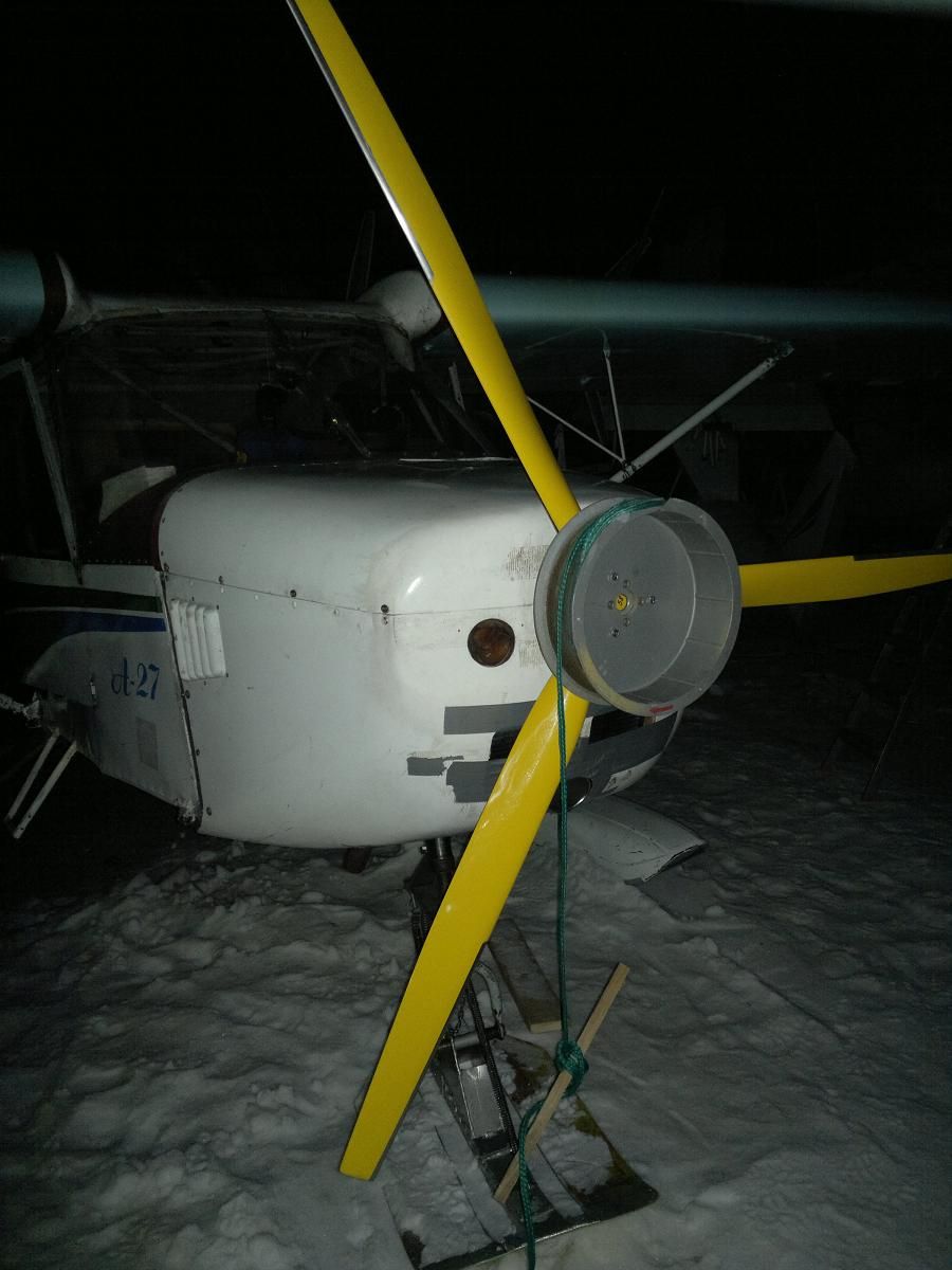

Цель  эксперимента в методе исключения из всей загадки,  системы стартера с обгонной муфтой, а также  противоперегрузочной муфты (которая, якобы вводит коленвал  в противофазный резонанс с винтом).
За бортом  минус 15.
Наматываем верёвку и дёргаем без зажигания, но с обогатителем, при этом РУС ХХ, поплывковые камеры заполнены.
Коленвал вращается.
Включаем зажигание и снова дёргаем... Вот тут сразу всё становится ясно, понятно и чувственно как в старые добрые времена, когда неправильно отрегулируеш зажигание на каком нибудь отечественном агрегате. Либо по ноге даст, либо руку оборвёт.
Вот так и тут ... По рукам так даёт!...  Бедная эта муфта!
Вывод: обгонная муфта на данном моторе уже дохлая, а момент зажигания до ВМТ  на период запуска вообще надо исключить. Навсегда.

У меня запуск такой же был" на холодную"-муфту поменял и наступила благодать.Сердце по старинке замирает-но движок схватывает плавно как в былые времена,не смотря на затянувшуюся весну и слабый минус за бортом.
