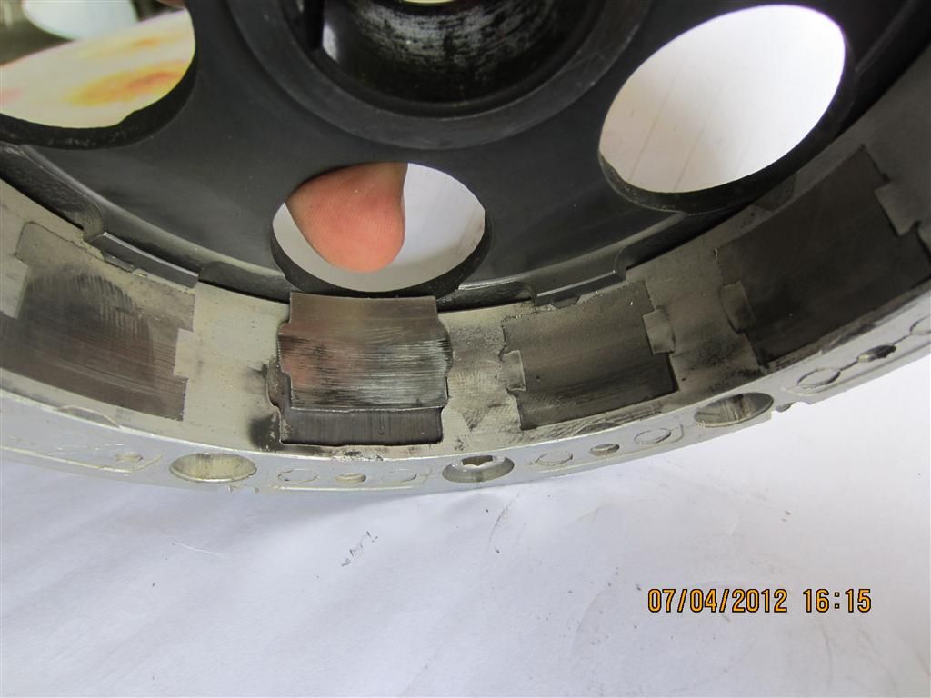

кому интересно ...прослушайте при проверке посторонние звуки ...Ротакс говорит ,что ни у кого не было ...ну дай то ,чтобы и не было никогда! Наработка 51 час 35 минут
Саш, но зато теперь ты спокоен 🙂 Раньше же ты волновался, что наработка 1500 и делать ничего не надо, и нечего не стучит и не шуршит. Вот видимо за волнения тебе и послали экзотический экземпляр.
А вообще, Непал - сказочная страна 🙂 Толко в Непале отклеился сепаратор с магнитами на 582 двигателе и вот теперь и на 912....
А там у вас шаман не завелся, который стучит по магнето по причине отсутствия бубна? 🙂
...ох уж эти шуточки !!!ох уж эти шуточники !  ;D да .первый отработал 1500 и не шуршал ( может и спал шаман в это время ) лучше бы подсказали конкретного человека на Ротаксе ,кто  знает  ,что делать с этим ротором ?! а то тут  на выставке одни торгаши-шаманы!
Наверное это заразное.Несколько дней назад наш общий знакомый имел секс с такой же проблемой на 582,
но  он в отличии от тебя обрадовался-думал подшипник развалился-а тут всего лишь катушка генератора...🙂
Это я о алтайце
А вообще грустно на новом движке видеть такое.

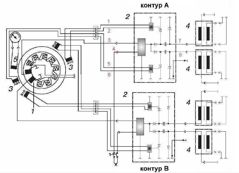

Уважаемые знатоки 912-го , подсобите разобраться в проводке мотора . Мотор б/у , штеккеров нема . Треба поставить в соответствие номерам проводов на схеме , которые я обозначил красным шрифтом реальные цвета проводов из  блоков .

И еще вдогонку : какое примерно напряжение ожидать от катушек зажигания (по схеме номер 1 ) в пусковом режиме (проворачивание стартером) .?
Спасибо , и - думаю , это будет полезно не мне одному .
схема с разъемами 6-4-1
схема с разъемами 6-6
напряжение с генератора на запуске от 20 до 30 в
Друзья ! Ради практической пользы : напряжение с катушек зажигания может быть на холостом ходу и достигает 20-30 вольт  , НО !!!!
Когда у Вас движок не заводится , и Вы методично ищете неисправность  - мотор можно вращать стартером при вывернутых свечках . Вот про этот пусковой режим (проворачивание стартёром) я и спрашивал !
Ну так я же , с Вашего позволения , и отвечу :
Напряжение там с каждой из катушек приходит порядка 5 - 5,5 вольт и НЕ БОЛЬШЕ . И этого уже достаточно для устойчивого искрообразования . Двиг наш завёлся !
Измерялось двумя тестерами - стрелочным и цифровым (естественно по переменке ) .
Подчёркиваю - не ради споров и надутых щёк , а токмо ради практической пользы всему сообчеству .
PS. Огромное спасибо за принципиальные схемы .
PPS. Один блочок накрылся  - никто не вскрывал для интересу ?

Напряжение с катушек зажигания можно посмотреть, пожалуй , только осциллографом да и то запоминающим. Должно оно быть в амплитуде вольт 100-120 при ручном проворачивании с приличной скоростью. Есть вариант собрать цепь из диода и конденсатора с тем , чтобы конденсатор зарядить через диод в момент прокручивания и посмотреть напряжение до которого зарядился конденсатор. Можно использовать хоть цифровой тестер.
