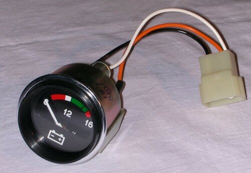

Наверно  иметь  на  борту  обычный стрелочный  вольтметр - это  правильно.  Можно  видеть  даже  при  не  заведенном  моторе  -  напряжение  аккумулятора  и  его  реакцию  на  включение  фар. На  запуск  мотора...
Если  вольтметр  стоит  в  приборной  доске  -  контроль состояния  АКБ -  секундное  дело.  А  если  только  лампочка  -  тогда  только  и  гляди  -  мигает  -  не  мигает...  Может  АКБ  недозаряжается....  А  возможно  -  хочет  выкипеть...  Нужно  переодически  тащить  тестер  и  проверять  АКБ...  Гемор.  Лампочки  и  транспоранты  неисправностей  могут  быть  полезны.  Но  они  не  показывают  динамику  процессов.  А  только  сигнализируют  о наступивших  неисправностях  и  неполадках.

На  многих  самолётах  -  самоделках  -  встречал  вольтметр  от  ВАЗ.  И  у  друга  моего  такой  стоит.  Может  не  лабораторной  точности  прибор  -  но  в  общем  со  своей  задачей  справляется  вполне  удовлетворительно. Не  дифицит  и  не  дорогой.  Если  с  электричеством  начинается  непорядок  -  сразу  видно.
«Вольтметр  ВАЗ»

поставить вольтметр или амперметр.
@sid
А я и пишу, что у нас стоит
Комбинированный прибор вольт/амперметр
, и что он
в амперах выдает полную белиберду.
. Вольты показывает правильно.
Что может быть?
kvadratov
air friend Писал :
... у нас стоит комбинированный прибор вольт/амперметр.  ....
Конец  цитаты.
Марка  прибора  не  указана.  Фото  тоже  нет...
Предполагаю  что  это  какойто  электронный  прибор.
В  системах  с  генератором  - подобным  Ротаксовскому  -  где  ротор  с  постоянными  магнитами  и  шунтирующий (  как  у  503 ) или  к  примеру  специфичный  импульсный  регулятор  как  у  912 -  в  таких  системах  электронные  приборы  могут  безбожно  врать.  Как  только  Вы  имеете  дело  с  несинусоидальными  токами  и  импульсными  схемами  -  стрелочные  приборы  оказываются  более  выигрышными.  Или  электронные  приборы  должны  быть  очень  специфичны  и  заточены  под  работу  с  генераторами  на  постоянных  магнитах  и  с  их  регуляторами.
